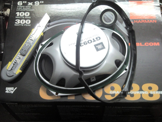

Теперь задок.... Овальные...

В аккурат в наше овальное отверстие задка и никакого переходника не надо.
Снимаем штатные задние динамики вместе с штатным переходником и устанавливаем эти овальные.
Обращаю внимание... Значит нам потребуется дополнительная мелочевка. Это клипсы для подключения. Штатные разъемы просто отрезаем и на их место ставим клипсы для подключения новых динамиков. Клипсы разные - одна маленькая минусовая и средняя плюсовая. Проводки подключения надо будет удлинить. Проводки пропустить внутри двери, а не снаружи салона. При необходимости на круглых динамиках, вернее на их пластиковом переходнике, можно отрезать один нижний усик (увидите он немного торчит) - чтоб не мешал при установке пластиковой облицовки двери салона. Я отрезал, так как у меня там шумка, чтоб лишнее не выпячивалось, так как и так ели-ели натянул после шумки этот пластик.
Теперь овальные. Снимаем штатные вместе с штатным пластиковым переходником. Отрезеам штатный штекер. Удлиняем проводки, припаеваем клипсы для подключения динамика. Проводку пропускаем внутрь корпуса, а не снаружи через салон...В овальных динамиках спереди пластиковый овал. Этот овал прикладывает назад динамика для крепления и прикручиваем шурупами к корпусу авто. Штатные шурупы короткие, надо взять подлинее такого же диаметра.
Еще советую. Я делал шумку и оклеил дополнительно изнутри вокруг мест креплений динамиков виброзолоном(вибропластом). Потом... Купить двухсторонний скотч и по кругу динамика его наклеить. По той стороне которая прислоняется к корпусу авто, в месте установки. Когда установите динамик, то он прям вплотную ляжет к корпусу авто. Можно скотчем пропустить как при установке рамки на динамик, так и к корпусу. Когда снимать штатные будете, то увидите, что япоши тоже что-то подобное из паралона пытались сделать...
Вот фото.. Значит по круглым там вообще все просто, поэтому без фоток. По овальным - чтоб имели представление...

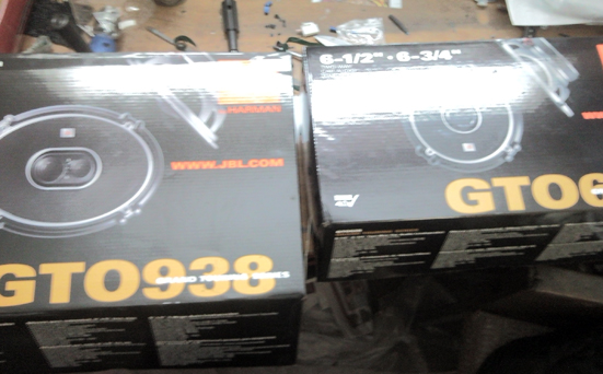

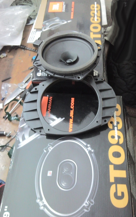

Это вот такие две коробочки - круглые пара и овальные пара. Продаются парами. Цена за два:
1

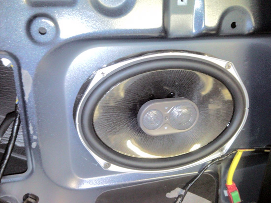

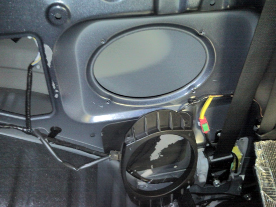

Это вот штатный динамик со штатным пластиковым переходником под овал из задка....
2
Это место под динамик в задке:
3
Вот так стал овальный динамик:
4
Это я проклеивал двухсторонним скотчем перед рамкой.
5

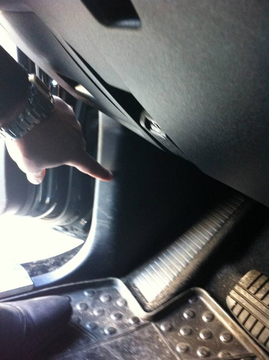

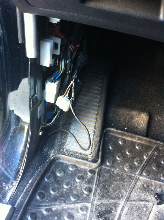

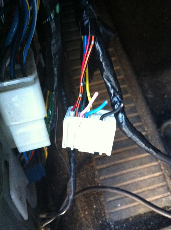

Теперь по апгрейду штатной аудио системы....
У нас есть вход AUX. Работает он нажав на кнопочку СД и подержав 2-3 сек. На панельке загорится AUX, то есть наша аудио система работает на вход. Вход расположен под панелью у левой ноги водителя.
Там три проводка. От них сделать отвод в удобное место. Размещаю фото с дружественного форума. На них все понятно. Как снимать панели рассказывать не буду - покупайте книгу по Паджеро. На фото видно, что сделан отвод от трех проводов розового(лево) голубого(право) и черного (минус) на вход под пальчиковый штекер. Можно вообще сделать пальчиковый штекер, который можно подключать к айПоду или телефону с проигрывателем МР3 или к проигрывателю МР3 или вообще к телевизору, чтоб звук шел через колонки... Тут уже кто что хочет подключать.... Регулируется с руля или с медийной панели только громкость.

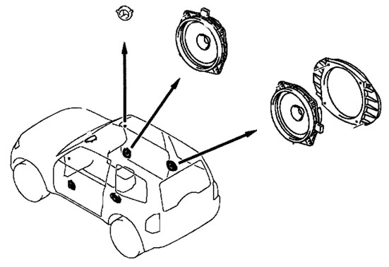

А у полноразмерного Паджерика колонки в передних и задних дверях одинаковые стоят ? И как быть с ВЧ динамиками ?

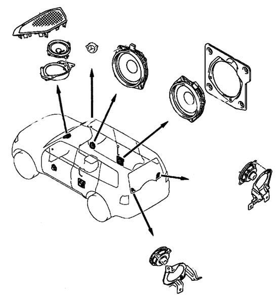

Так... Значит по многочисленным просьбам уточню по динамикам как у "Коротыша", так и у 5-ти дверок...
Динамики у нас все одинаковые. Это 15 Ваттные 4 Омные и бумажные. Стоят они за штуку в Exist, то есть цена оригинального динамика от Митсубиши код № MR 301667 от 3000 рублей до 6000 рублей (в зависимости от сроков поставки и поставщика).
У "Коротыша" их - 2 шт в передние двери и 2 шт в задке, то есть всего - 4 штуки. И две пищалки в дврях. Схему прилагаю.
У 5-ти дверки их 7 шт - 1 шт впереди в торпеде, 2 шт в передних дверях, 2 шт в средних дверях и 2 шт в задней двери. Плюс саБ в задке и двепищалки в дверях. При этом есть комплектация, что отсутствует динамик впереди в торпеде. Это не касается моДа с кучей динамиков - 16 штук...
Повторюсь, что все динамики штатные и одинаковые.
При этом у "Коротыша" в задке место под овальные динамики, то есть более мощные динамики, однако там стоят такие как у всех, но с пластиковым переходником как раз под этот овал (на схеме показан этот переходник). То есть, кто будет менять эти два задних динамика - рекомендую-берите обязательно ОВАЛЬНЫЕ.., по моей схеме. Эти овальные динамики как раз компенсируют то, что в 5-ти дверках там в задке по-факту 4 динамика, а у нас толька 2. Этот овальный по мощности в 100 Ватт в аккурат как два круглых динамика, то есть реально будет качать за два! Вот и будет вам щастье! Так же, "Коротышам" можно не беспокоится по поводу отсутствия саБа... После апгрейда эти динамики качают так, что мне вот СаБ этот и не нужен. Новые динамики гуНдосят еще тО...
У 5-ти дверки я рекомендую взять динамики круглые. Рассмотрите вариант как ставил я в свои передние двери - JBL GTO628. Они по размеру как штатные, идут в комплекте с переходником-подиумом, что я вставил их в штатное место без проблем. По саБу.., вы уж (хозяева 5-ти дверок) думайте-разбирайтесь сами - что там у вас стоит и на что его менять или не менять.......
По пищалкам. Я в своем "Коротыше" их оставил... Пусть пищат! Зачем их снимать или менять!?

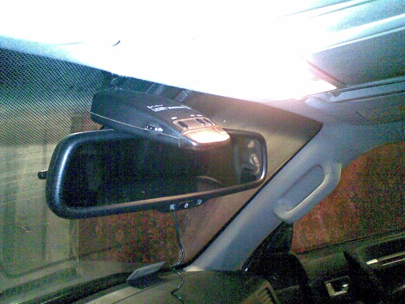

А по р-д,тоже считал не особо нужной вещью,ибо в городском режиме стараюсь соблюдать положенную скорость,а вот на трассе бывает оторвешься,а на Субе дык и все 180км/ч притопишь(очень мало таких мест правда),но попавшись пару раз и уплативши по договоренности,разыскал в гараже старенькую Cobra-120 еще японческую и поставил.Ловит она все,ну лишний раз сбавишь скоростенку-полезно,а по трассе бывает за пару км пропищит.Короче,предупрежден-значит вооружен.
Поставил его выше зеркала
типа высоко сижу-далеко гляжу :D
