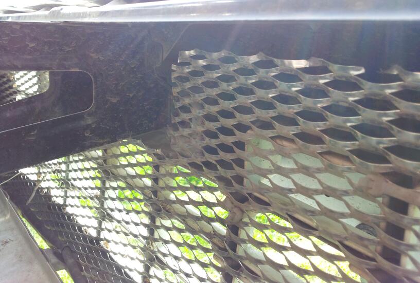

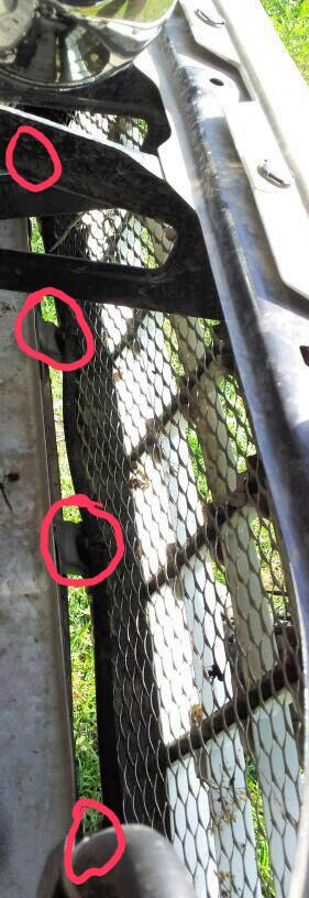

не снимал, заняло 15 минут
я ж говорю, там внизу пластмассовые херовины, чтоб не тряслась нижняя часть бампера, оцепляем их, их там штуки четыре они гнутся гуда хошь. Когда сетку заправляешь , то их во внутрь надо заломать, а потом одной рукой чуть оттягиваешь бампер и отгибаешь их обратно. Я могу завтра замарочиться и разобрать там всё и отфоткать.

Красным маркером отмечено крепление бампера, нижней части, оно пластиковое и легко гнутся, так что отгинаем во внутрь и засовываем заранее приготовленную сетку, дальше крепление возвращаем обратно, таким же макаром, одной рукой оттягиваем нижнюю часть бампера,а другой отгинаем крепление на место.

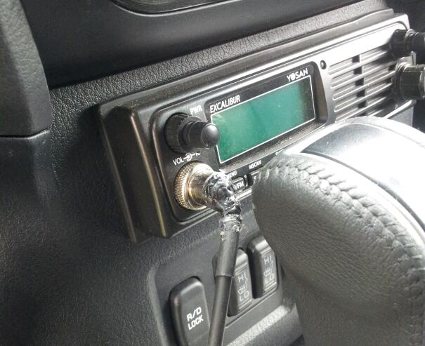

Это я просто загнался по переделке,а так её можно не переделывать. Какие ещё рации встают не знаю, мне этой реально хватает ловить на 50км. По трассе Москва— ЧелябинскDius писал(а):CiBiryak, спасибо за информацию, тоже хочу себе установить рацию, при этом раньше подобным девайсом не владел. Подскажи как снимал визитницу, а то я посмотрел, что ее так просто не снять, по всей видимости нужно нижнюю часть панель снимать, а потом уже визитницу? Может еще знаешь какие рации встанут в это место вообще без переделок. Мне рация нужна в основном с дальнобоями общаться. Если есть возможность кинь фотку штекера переделанного крупным планом, чтоб иметь более конкретное представление по доработке, если решу брать данную рацию.

Доработка на коленке

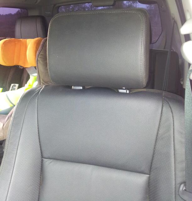

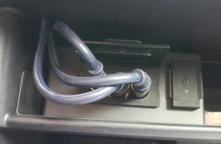

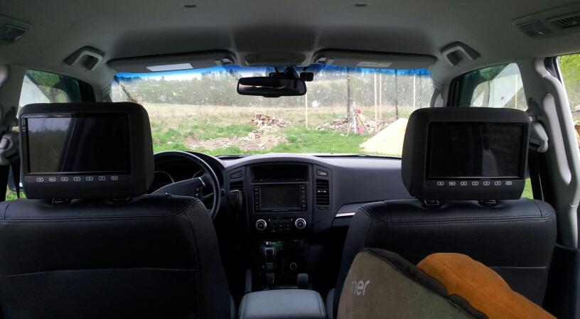

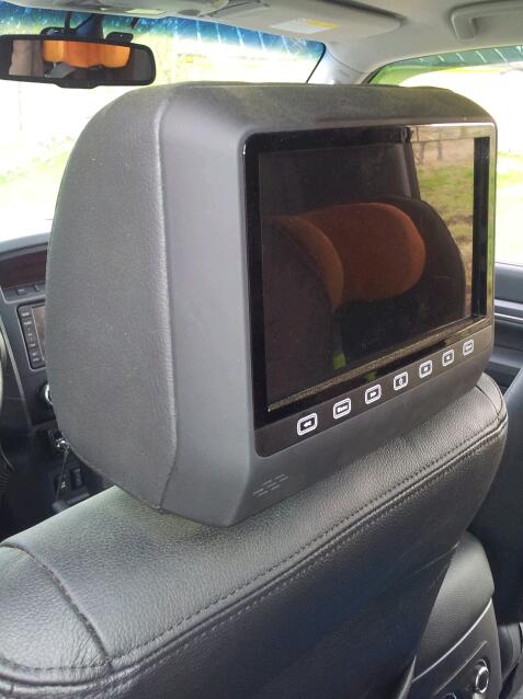

Ещё поставил для ребенка развлекуху и соединил всё тюльпанами, теперь на всех трёх можно смотреть одно и тоже,а можно всё разное, так сказать у каждого своё
Я искал именно 9"и нашёл, качество отличное в комплекте джойстик и диск с играми (ещё не игрался)

а ты не подскажешь случайно модель и примерную стоимость поголовников и как ты сделал так, что видео вход стал видеовыходом?

levkazan писал(а):а ты не подскажешь случайно модель и примерную стоимость поголовников и как ты сделал так, что видео вход стал видеовыходом?
Авис 9" он с двд стоил 10000р. На митинском р/р. В бардачке видео вход,а на подголовниках видео выход, всё вроде просто как марлевые трусы
