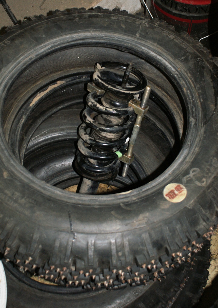

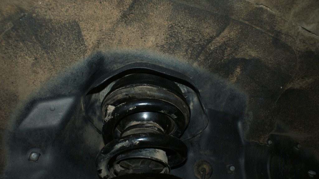

и так, добрался до компа, ща буду наглядно показывать как и чего :lol: Значит, вся процедура заняла 4 часа, это если не брать в расчёт что час я убил на замену ксенона в ПТФ, сначала думал сгорели лампочки,у меня стоял там ксенон, сходил до магаза (туда сюда 20мин.) купил лампочки 640 р. 2шт. ксенон-воткнул.... :twisted: :twisted: оказались блоки розжига :evil: пошёл ещё раз.... на этот раз купил галоген :lol: правда уже за 1500р. IPF(не жилею) Ну так вот: Надо ключи на 10, 13, 17, а так же монтажка или труба и помощь товарища :lol: Демонтируем полностью воздушный фильтр и аккумулятор с площадкой под него. Откручиваем передние колёса, стягиваем пружину стяжками, откручиваем опорники, аморт и верхние рычаг. Вытаскиваем штатную резинку на верхнем стакане, выбиваем родные, три шпильки и забиваем, новые, удлинённые (я делал на заводе из твёрдой стали-1000р.) Затем берём проставку, моя 20мм. и одиваем на эти три шпильки, возможно придётся чуть поработать молотком, чтоб совместить отверстия на проставках со шпильками. Вставляем стойку в стакан и закручиваем от руки гайки, затем пытаемся запихнуть амортизатор в родное, нижнее крепление, тут мы вставляли лом в нижней рычаг и отгибали как можно ниже пока один краснел на ломе, второй синел, (от усердия) с болтом чтоб успеть воткнуть, этот самый болт, в крепление с амортизатором, да, не забудьте промазать все болты, а то окислятся, у меня на 21 000км. процесс пошёл :shock: Всё, закручиваем все болты и гайки до "усёру" и не забываем прикрутить колесо на место :lol: так же не забудьте поставить воздухан и аккумулятор-копотном хлоп ! Идём на зад :D Тут было страшно 8) так как стяжки боковые, а не центральные, это когда стяжка вставляется в середину пружины и стягивается почти в ноль, короче, стянули по максимуму, на сколько хватило резьбы, зацепы начали разгинаться, убрали от греха по дальше в покрышки эту пружину, сборка похожа на перед, так же прыжки на ломе, но там ещё добавилась кувалда и со словами: " Один хер собирался арки резать!!!" херачим по пружине, всё слава Богу прошло благополучно, ах да, проставки у меня на зад 40мм. На фото у меня в багажнике лежало около 100 кг. груза, ща вроде всё ровно! :super_smilies036:

все гораздо проще. ставишь под рычаг чурку опускаешь подъемник..
Вынимаешь нижний болт с аммо, вынимаешь болт с рычага, поднимаешь авто на подъемнике... все... пружина высвобождена :D
ставишь новую пружинку и начинаешь обратный процесс ее сжимания, опуская подъемник с упертой чуркой в рычаге и вставляешь болты обратно. затягиваешь :)

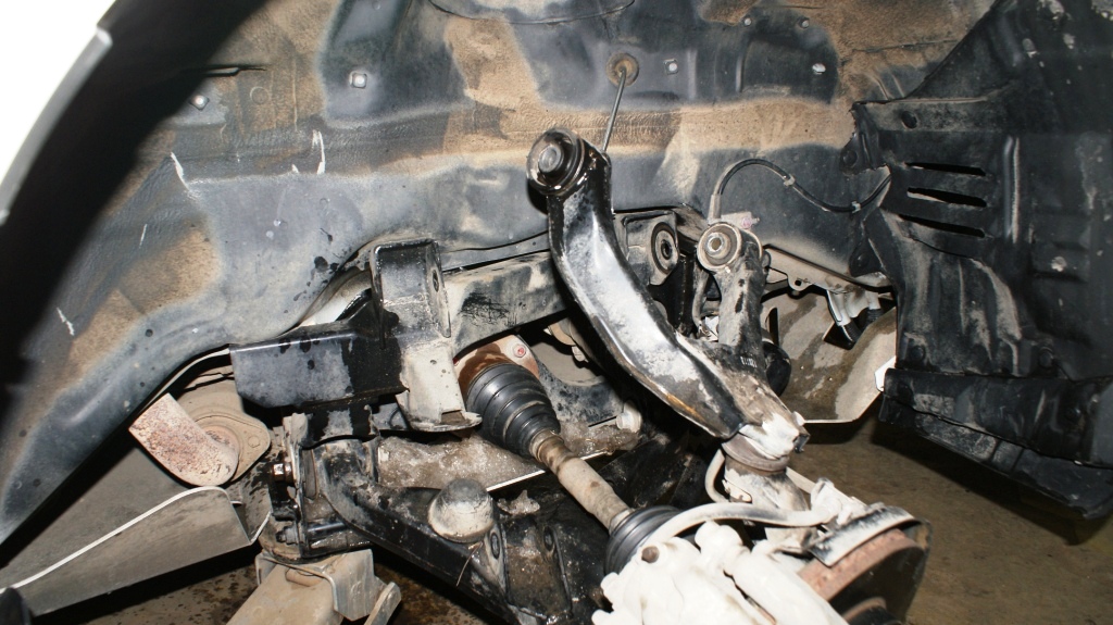

и так! из-за проставки в 2см(кажется, не помню уже) над чашкой, рычаг опускается практически вплотную к амортизатору, можно даже сказать упирается в него... те кто ставит проставки выше, поздравляю, вы убили свои амортизаторы передние...
фото похое но вот в этом месте амортизатор и встречается с рычагом и поэтому рычаг нужно немного поднять в верх
снимаю свои и вижу разницу в толщине со стоковыми... ОМЕ на 10мм толще, следовательно я конечно же на максимальном отрыве колеса загну рычагом их...
придется сделать под рычаг вот такие подковки 13мм толщиной
и наверно я их даже прихвачу лучше сваркой, что бы он были как единое целое с рычаом
а пока, что бы выехать из сервиса сделали такую залипуху
теперь подвеска держит прекрасно, только срочно нужно поставить подковки все же...
