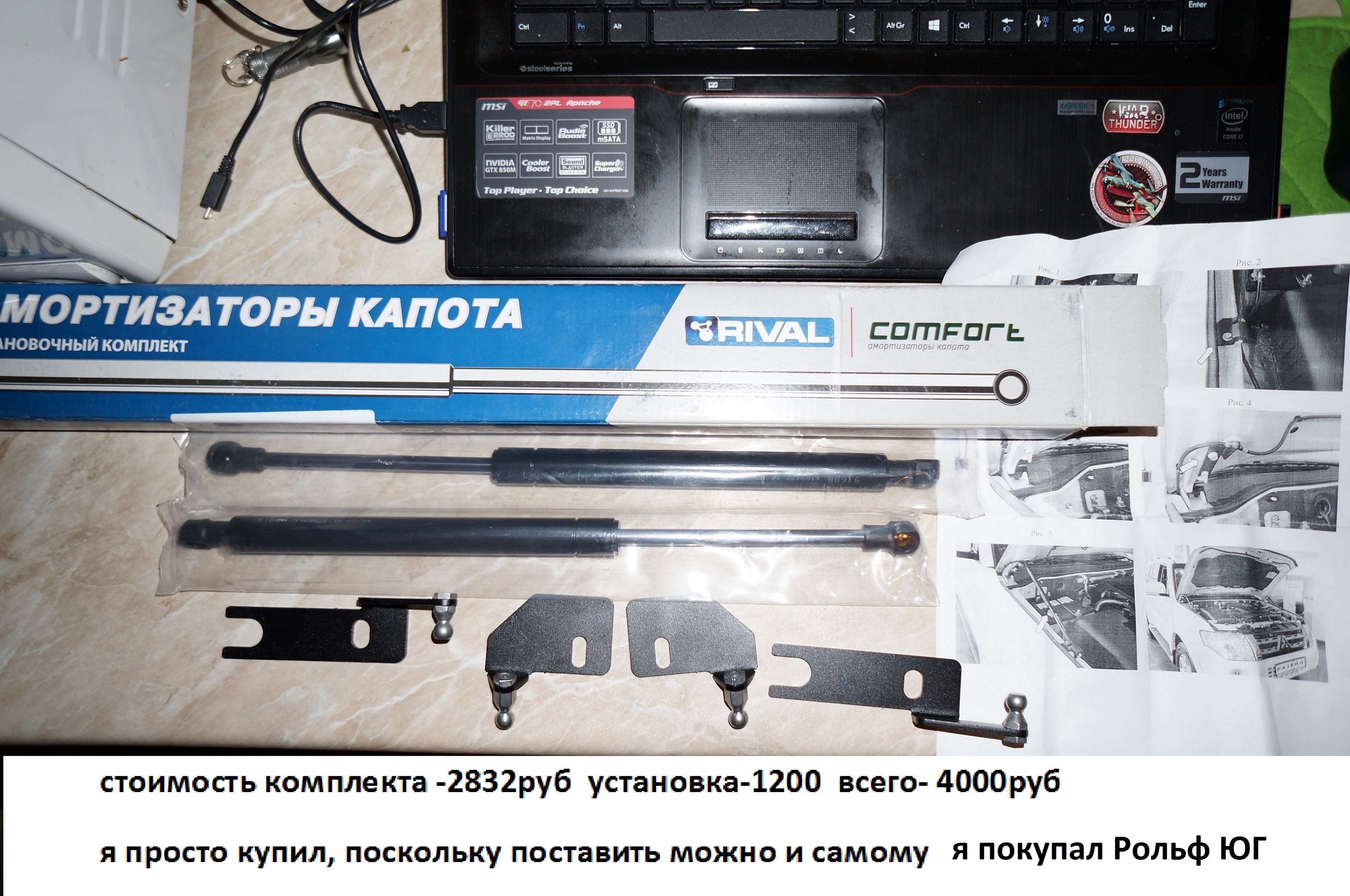

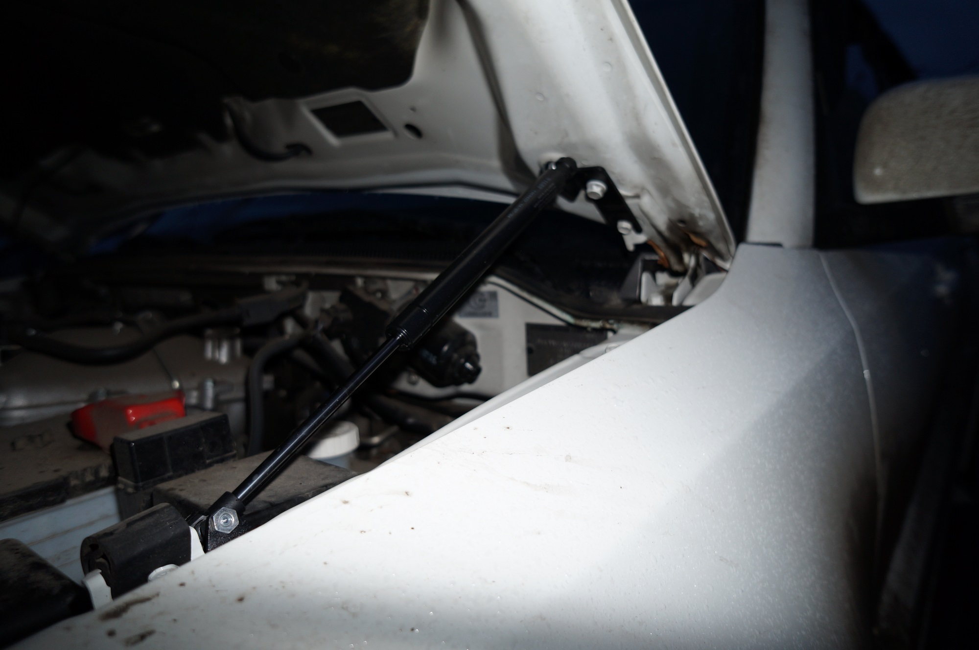

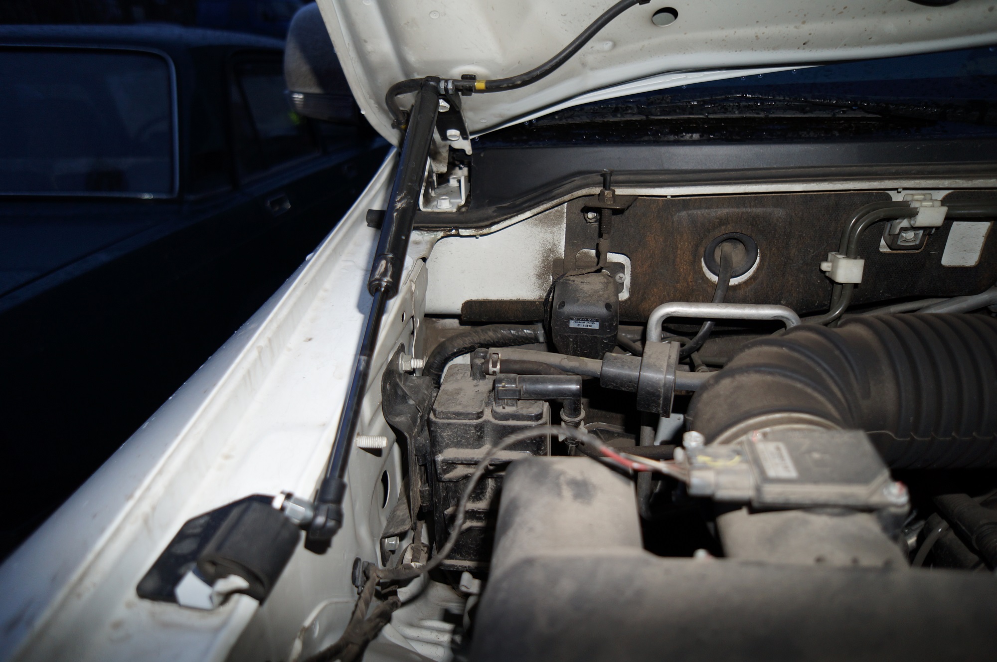

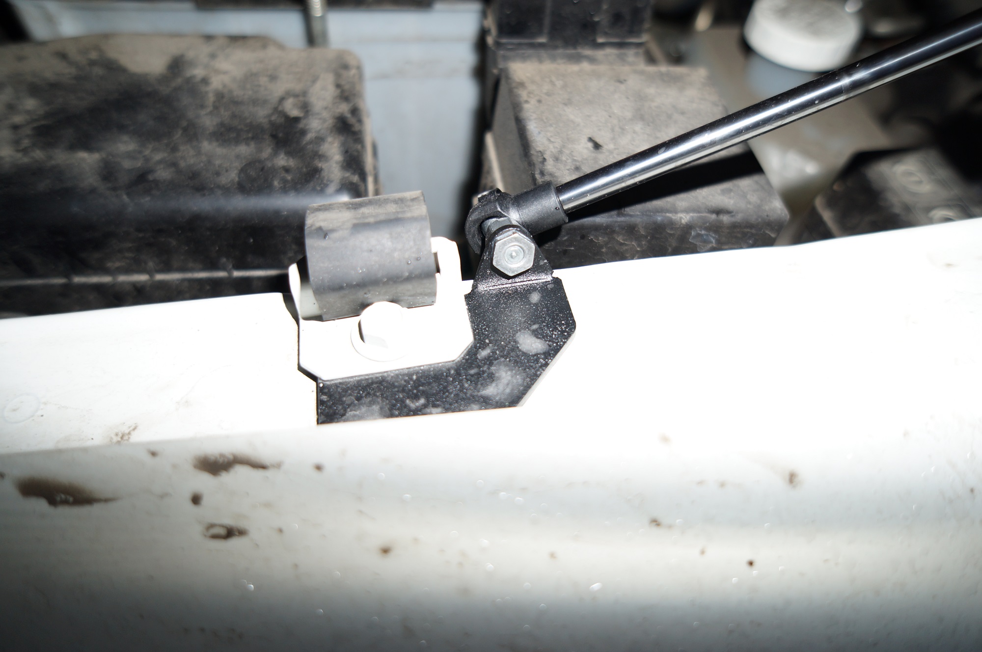

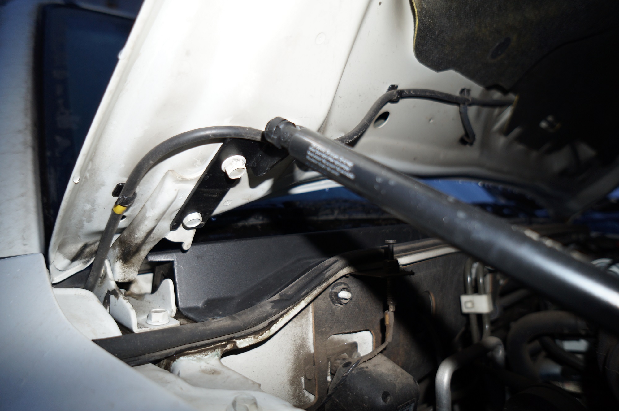

Упоры на машине "Rival comfort" Капот не вылетает плавное открытие
PS: При установке данных амортизаторов - купите краску в цвет машины перед креплении опоры, на крыле надо будет чуть подкрасить под креплением (металл)

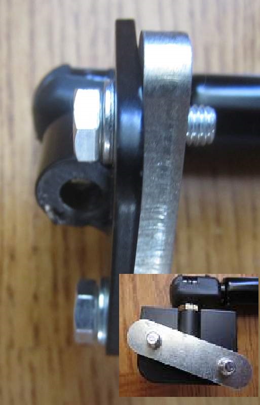

На них крепление которое на капоте крепится через стяжку двумя болтами через прорезь которая в капоте вот и не знаю хорошо это или плохо
Выглядит это вот так

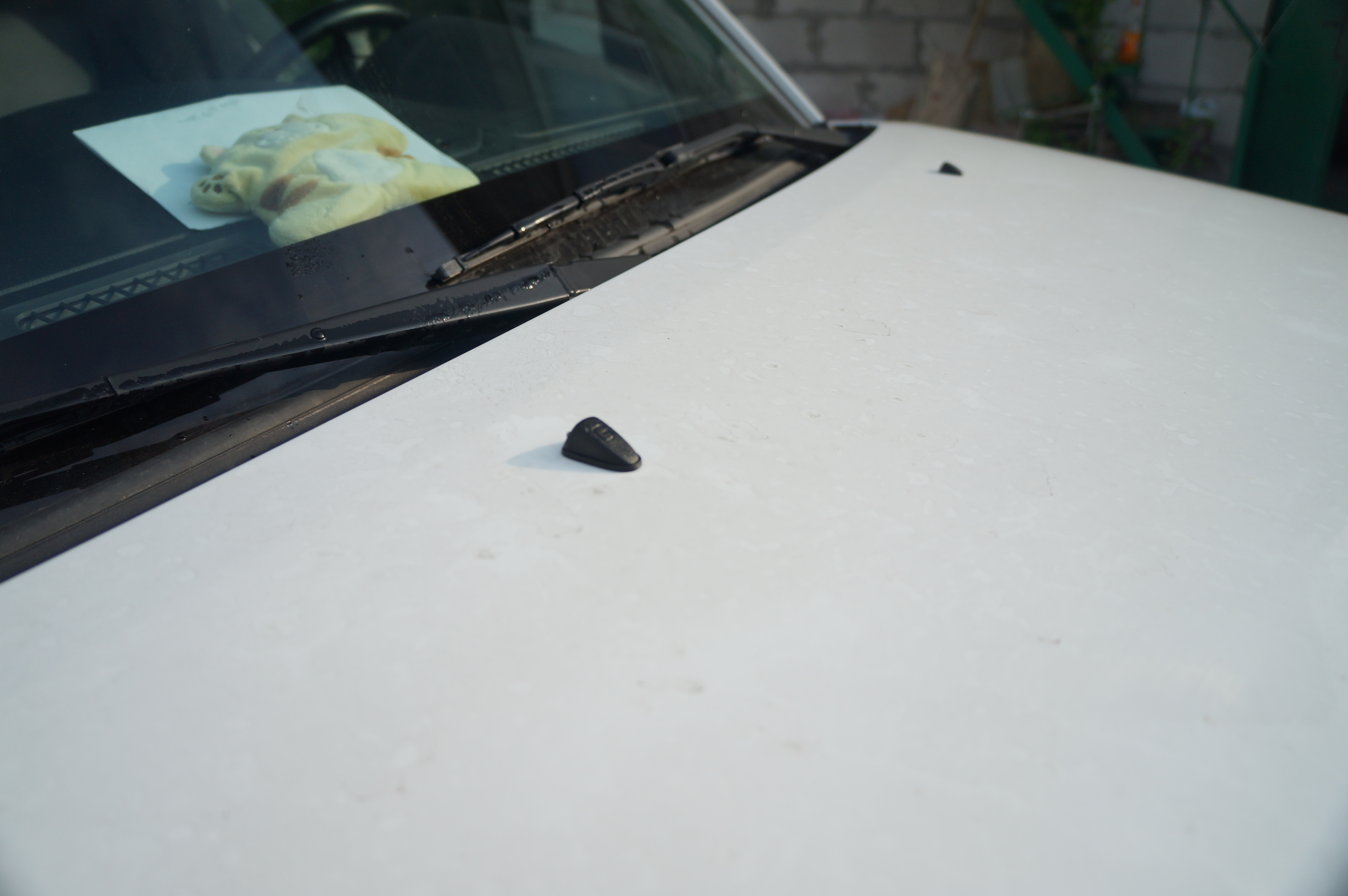

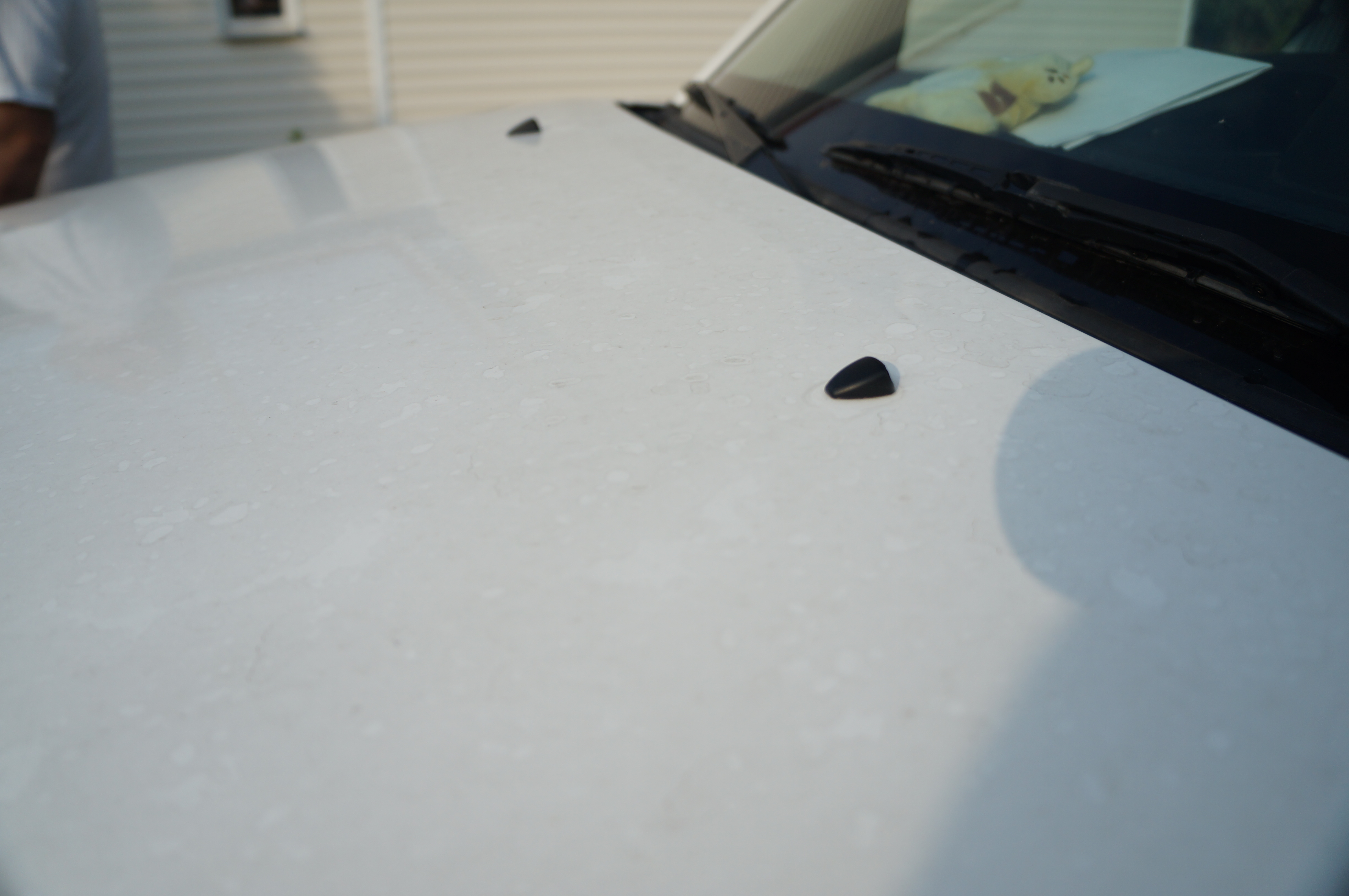

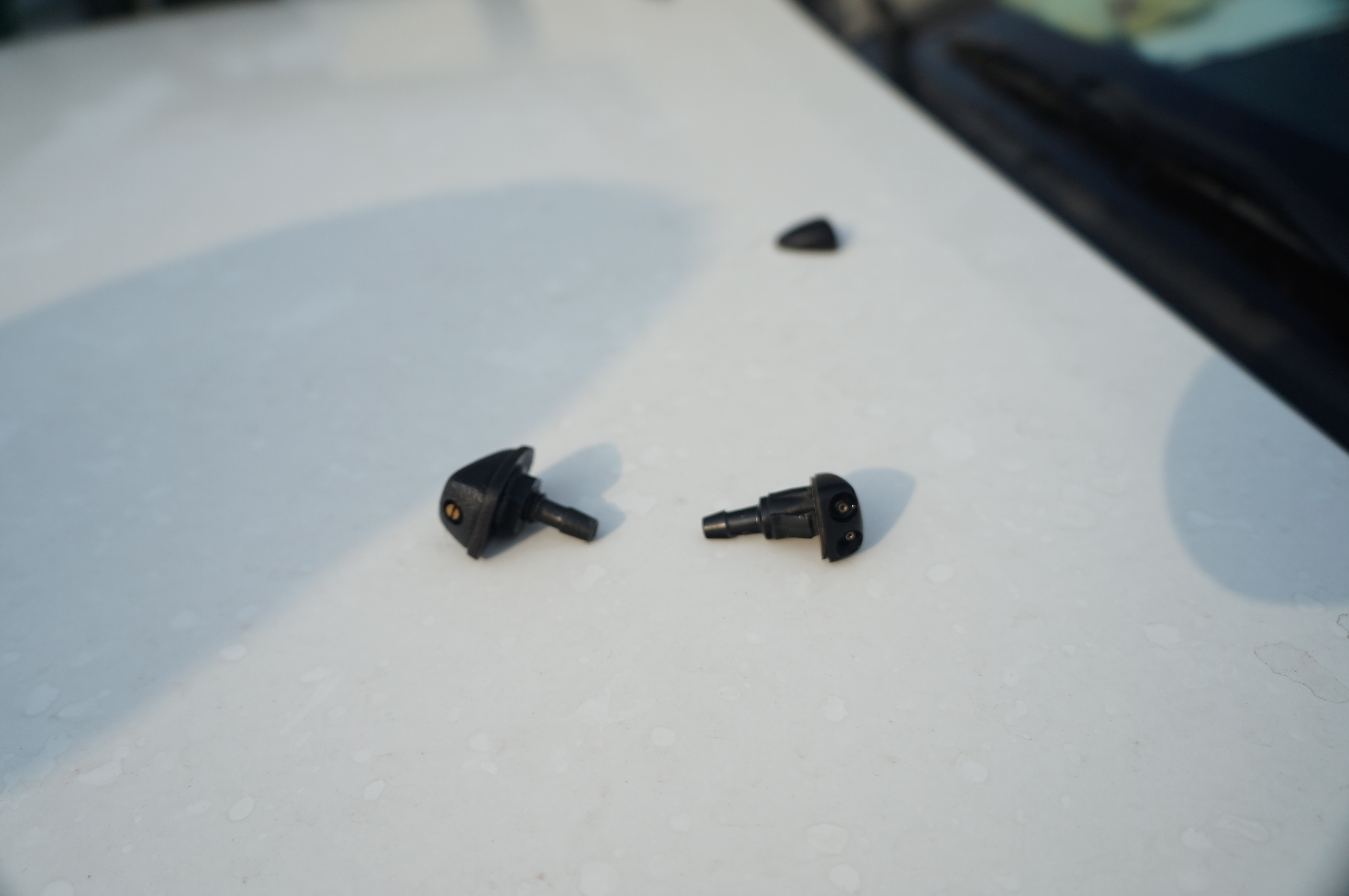

Форсунка веерная

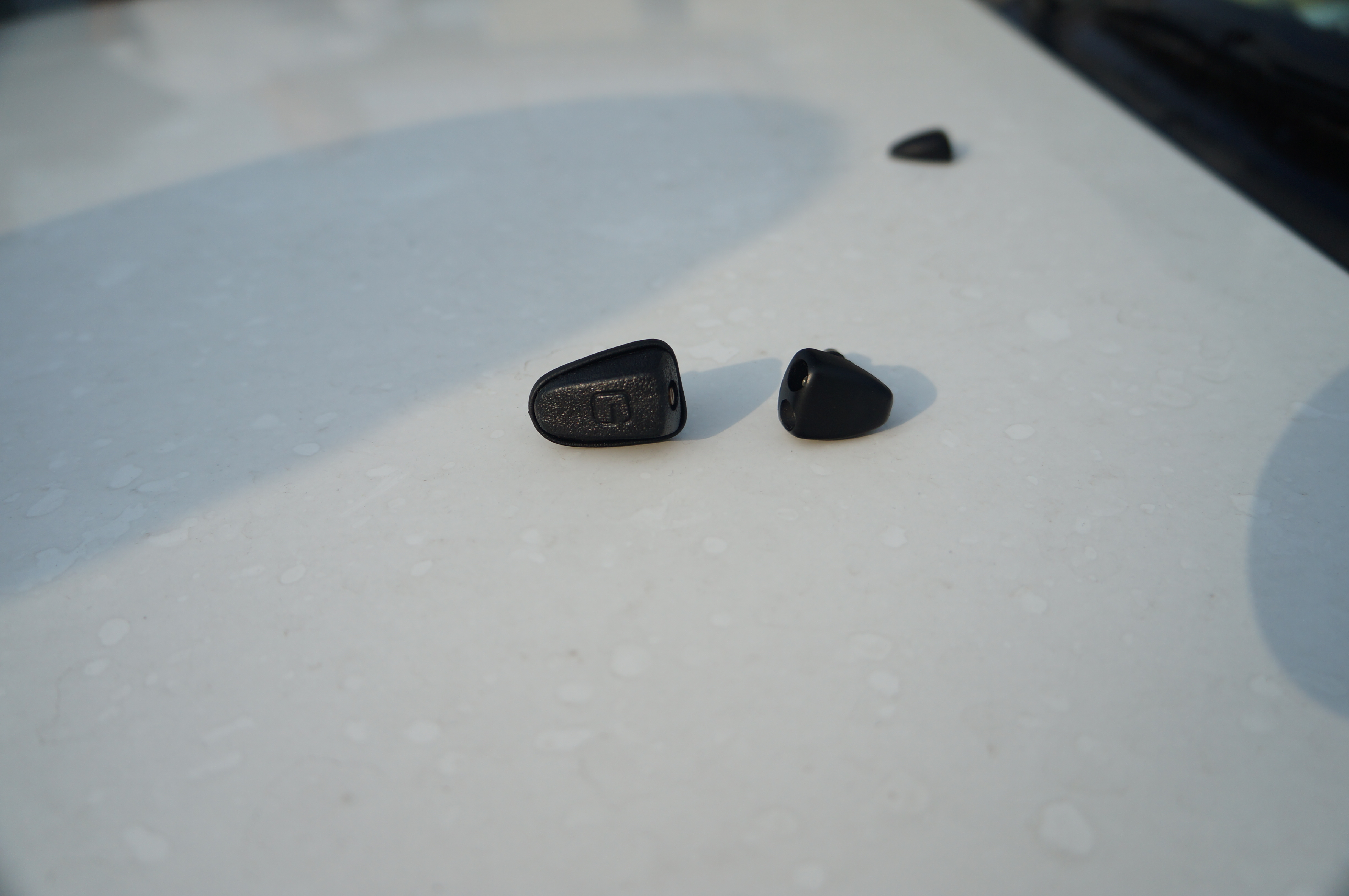

Форсунки от Газели

У меня на Спорте стояли Хондовски,оч хорошо брызгали.Я ради эксперемента поставил веерные от Газели.Распыляют нормально и регулируются.Цена 30руб за шт.
