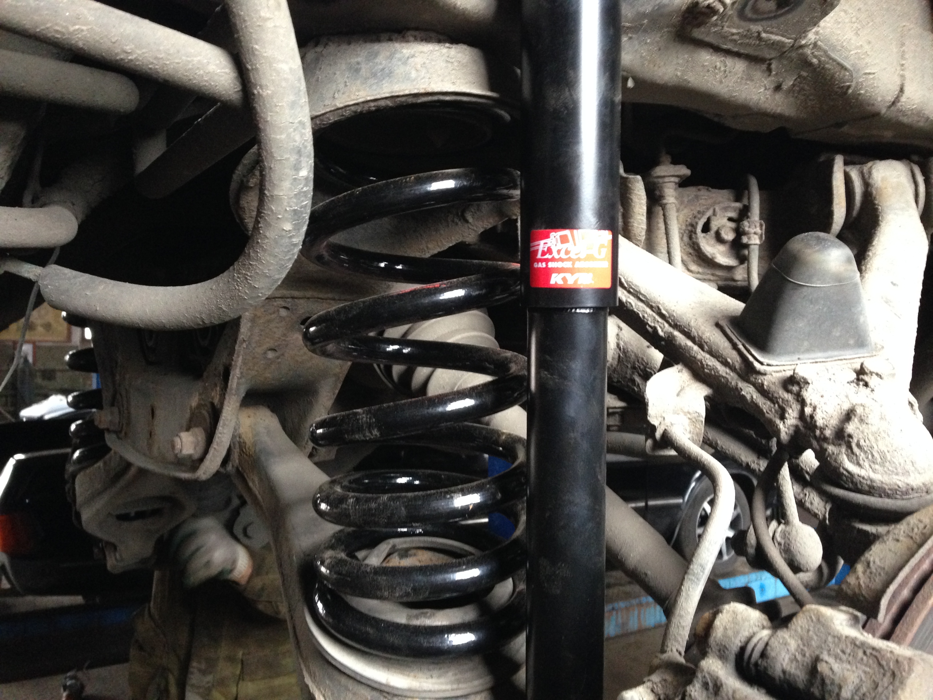

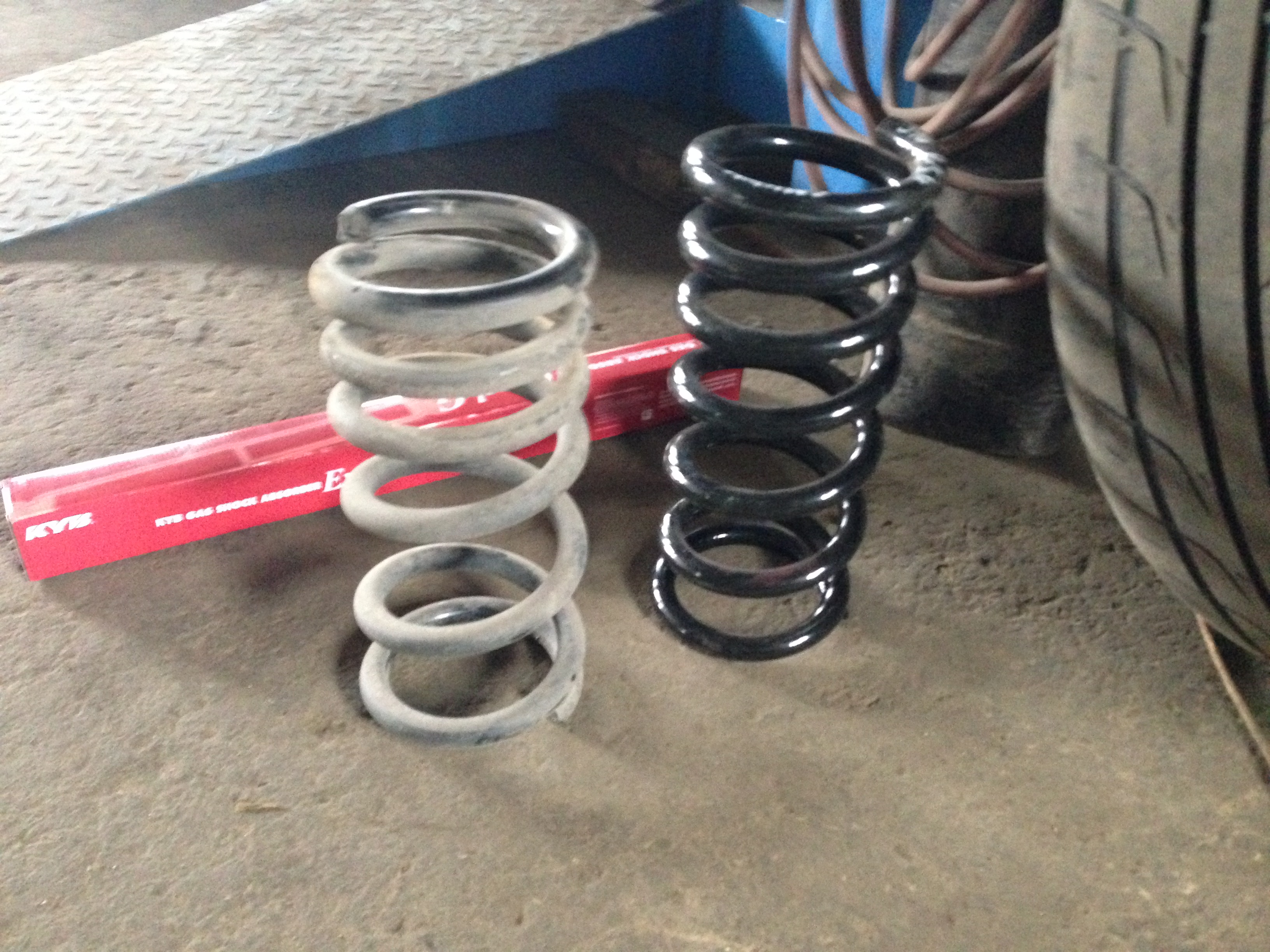

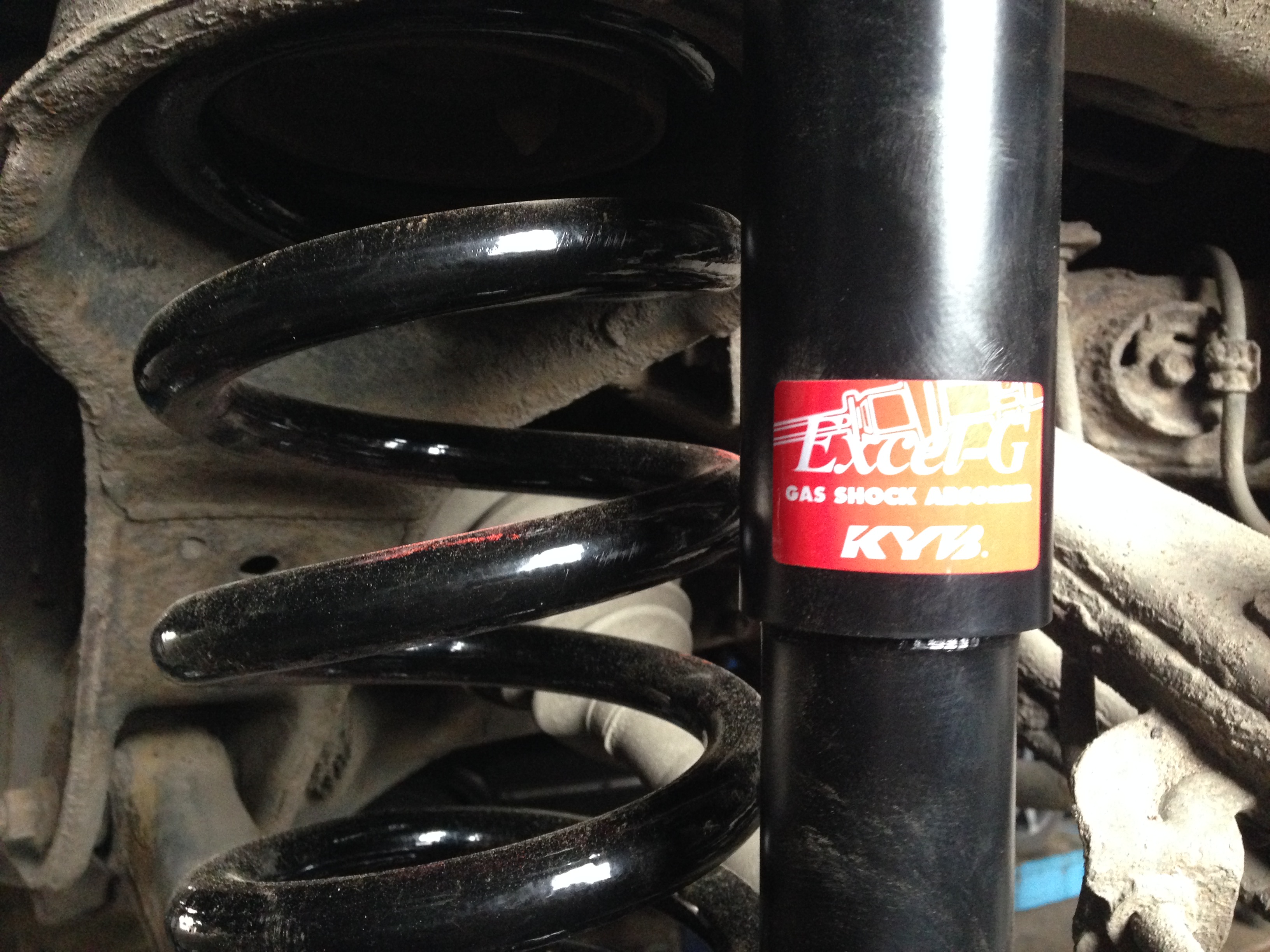

Всем привет!
В период майских праздников установил задние пружины от Влада - 1,5 дюйма комфорт, плюс амортизаторы каяба.
Получил ожидаемый эффект, пропала валкость в поворотах, зад автомобиля поднялся до 540 мм. (от центра диска до края арки). Теперь про ШРУСы. У коллеги по работе новый П4, 2015 года, 3 л., у него указанное выше расстояние 570 мм. В июне буду ставить передние пружины также с заменой амортизаторов на каяба.
Да еще уточню, что у меня установлено ГБО и баллон на 90 литров в нише багажника.
