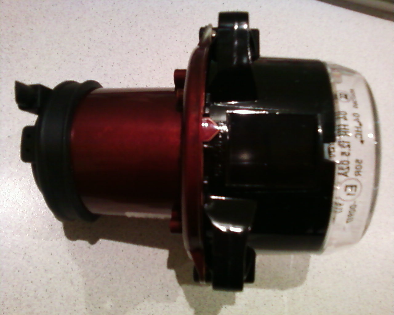

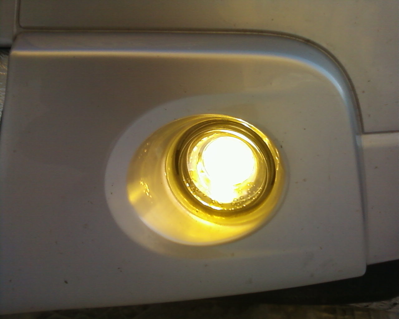

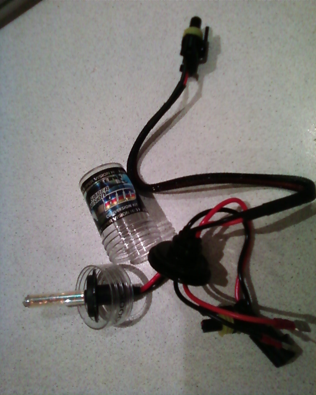

Сообщение spars » 28 окт 2013, 20:19

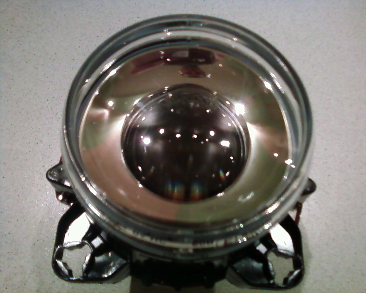

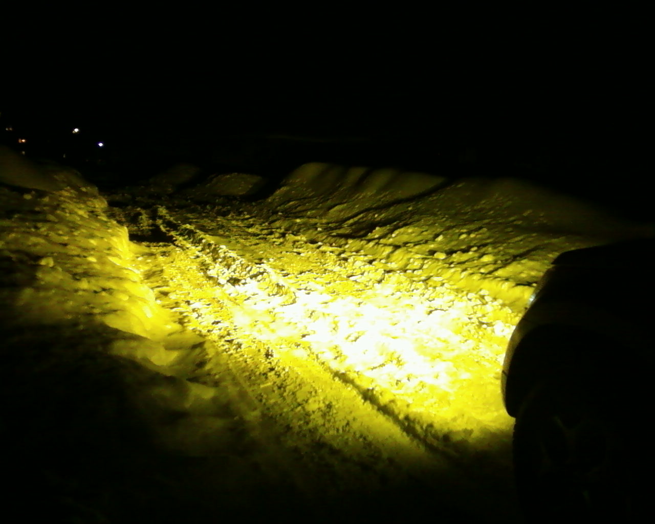

На предыдущем авто ставил вместо ПТФ линзовый модуль ближнего света, лампы ксенон 2300 - желтые, в тумане все видно отлично и в городском потоке неплохо выделяешься. Надо заглянуть под бампер МРIV, если расстояние от посадочного места до лонжерона позволит воткну линзовый модуль, нет так ограничусь желтыми лампами.
SGV (1).JPG (130.95 КБ) 23382 просмотра
