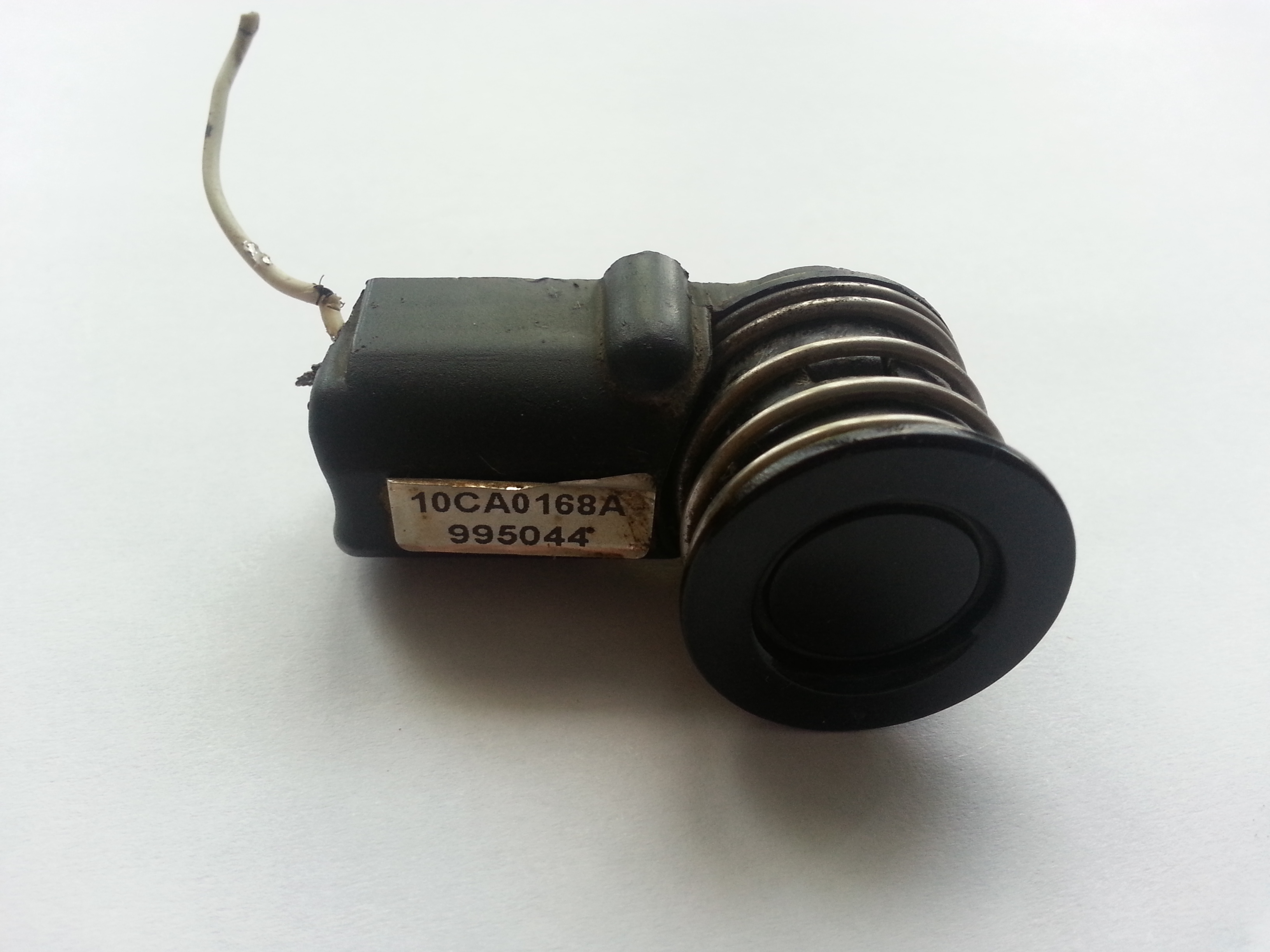

Всем привет. Купил б/у Паджеро, с установленным сзади парктроником. Парктроник при движении назад издает часто прерывистый сигнал, переходящий в непрерывный, несмотря на отсутствие препятствий. При визуальном осмотре на одном из четырех датчиков увидел оторванные провода. Один из проводов выдернут с корнем из датчика. Ответьте, пожста, на мои вопросы:
- это штатный парктроник?
- что за модель ?
- возможно ли найти отдельный такой датчик?

парктроник cobra, идет штатным артикул MZ313898N, себе покупал такой на ebay. у вас просто отгнили провода. попробуйте подпаять, сам датчик наверняка целый.

спасибо. пробую запаять
