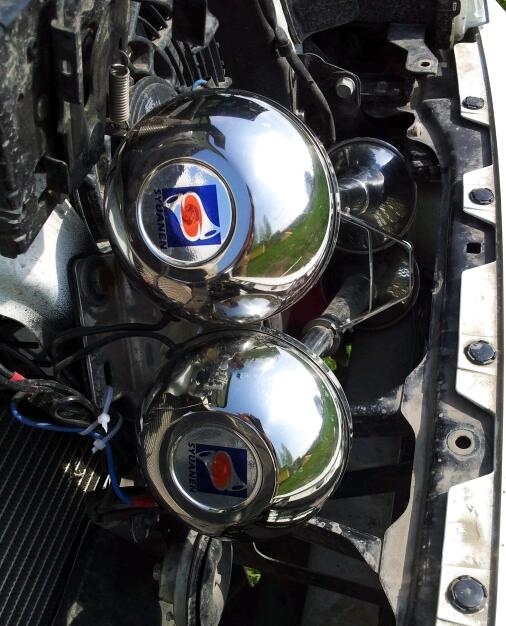

Небольшой отчет по установке сигналов PIAA (модель HO-9).
Ставил недавно, поэтому воспоминания свежие!
Демонтаж/монтаж решетки и снятие родных сигналов проблем не вызвало. С решеткой главное с клипсами-защелками аккуратнее.
Теперь про особенности монтажа PIAA HO-9 на P4 3,8:
сравнивая с фото «ХАНа» делаю вывод, что внутренности в пространстве установки сигналов у P4 3,0 и 3,8 разные (у меня там больше всяких проводов и «железок»). Как следствие, смог установить сигналы только в единственно возможном положении - ракушками внутрь (у «ХАНа» наружу). При этом пришлось отогнуть немного штатные крепления сигналов и одну из улиток установить немного под углом, чтобы сигналы ничего не касались. Ну и про два дополнительных болтика тоже упомяну, т.к. штатные сигналы крепятся шайба+гайка, а улитки болт+шайба+гайка.
Все клеммы защелкнулись на новые «улитки» четко, никаких дополнительных работ не потребовалось.
Результатом я доволен! Звук отличный - солидный и громкий!

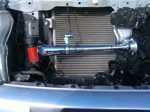

Тоже заморочился сменой клаксона. Поставил Волговские низкий и высокий ,звук приятный-бархатный такой бас, но показалось тиховаты они, в соседнем потоке водители на звук даже глазом не дёргают,наверное не слышат подумал я и пошёл сегодня купил вот такой китайский горн. Нормальная такая дуделка,приятный звук. На порядок громче Волговских и главное цена, что те ,что эти в 800р.обошлись.Правда решил первый би - бип произвезти не меняя родной предохранитель,который благополучно сразу же и сгорел.Поставил на 30А,всё нормально. Целый день ездил по городу и искал повод подудеть,не нашёл,завтра в лес поеду,душу отведу.

я предохранитель родной оставил а этот китайский сигнал запитал ч\з релюшку...
второй год бибикаю, пока без нареканий :!:
