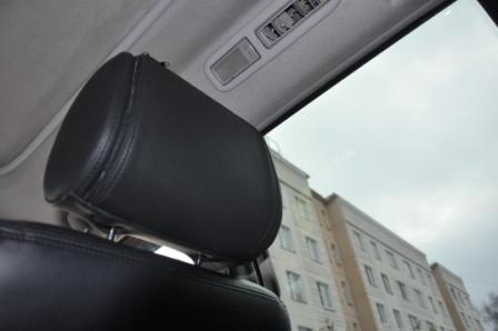

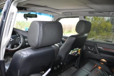

... Может кому нибудь понадобится эта информация....Возникло желание поставить подголовники с мониторами и двд ,ну как обычно стал искать варианты,
выяснилось что стоимость самих подголовников варьируется от 10000 руб за до 30000р за пару,..А установка этих самых мониторов и подключение ещё червонец,Все бы ничего и готов был уже обратится к установкам как в принципе выяснил что устанавливать то их вообще элементарно.сиденья имеют молнии с двух сторон растегнул провел провода что бы не касались острых углов,проводку от одного сиденью к другому через низ перчаточного ящика(подлокотник) соеденил все разъемы заводские ,взял провод с прикуривателем, соеденил, заизолировал и....вот тебе результат...час работы....И готово....Если нужны фотки пишите размещу......Всем удачи .....И хорошего настроения :super_smilies036:

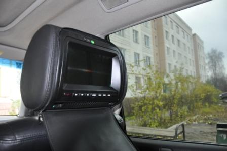

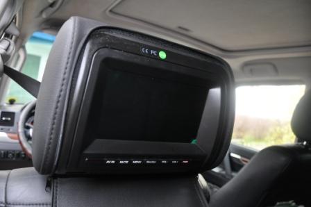

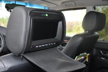

....Парни расклад следующий подголовники ставил вот эти http://podgolovnik.ru/catalog/monitory- ... roennym--4,....
Из плюсов они закрываются и всякого рода хулиганы)))))))))))))))) не будут иметь возможности лицезреть что у вас За телевизоры стоят :D ,
2.Экраны чуть меньше чем у других, это плюс потому что ребенок итак сидит очень близко и такого размера хватает, :D
3.Вставляются эти подголовники спокойно в штатные места провода в трубках (подголовника)единственно трубки чуть толще поэтому используйте крем,...и все зайдет хорошо,Дальше сиденье расстегивается провода заправляются,..все продумано,...между собой соединяются разъемами в комплекте по поводу кожи подголовника,...сшит вроде неплохо сильно в глаза отличия не бросаются....Подключил пока в прикуриватель,.
:super_smilies036: .Вообщем как то так...Удачи!!))))))))))))))..
Ps.На всю затею по подключению затратил 2 часа!!!! установщики берут 10 т руб...по моему неплохо....
