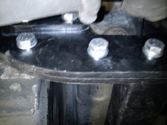

И так начнемс с установки фаркопа BOSAL 4126F на А/М MMC Pajero 4, 3.2 DiD, 5 AT ... :lol:
ОГОВОРЮСЬ СРАЗУ ЧТО НИЧЕГО НЕГДЕ НЕ ПОДРЕЗАЛ И НЕ СВЕРЛИЛ !!! ДОРАБОТОК АБСОЛЮТНО НИКАКИХ !!!

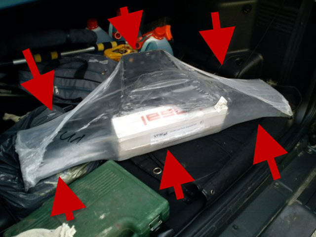

1 - Общий вид комплекта фаркопа в сборе, как купил Bosal 4126F (покупал за 6200 рублей 10.03.2011 в интернет-магазине)
комплект вид 2
Комплект

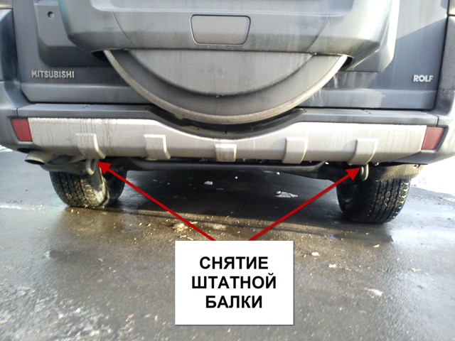

2 - снимаем штутную балку, 8 болтов с обоих сторон (не помню на сколько гайки и болты по размеру :? ) :
Снятие штатной балки
Последний раз редактировалось zhuuk 05 апр 2011, 13:18, всего редактировалось 1 раз.

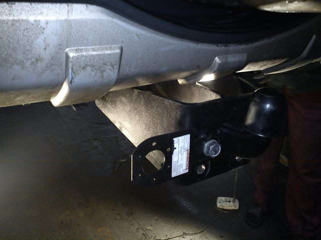

3 - далее собираем полностью комплект, не затягивая сильно болты (на финальной стадии все протянем) и ставим в штатные крепления,
установка ТСУ Bosal

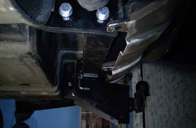

4 - Все готово :super_smilies101: :roll:
общий вид
вид 3

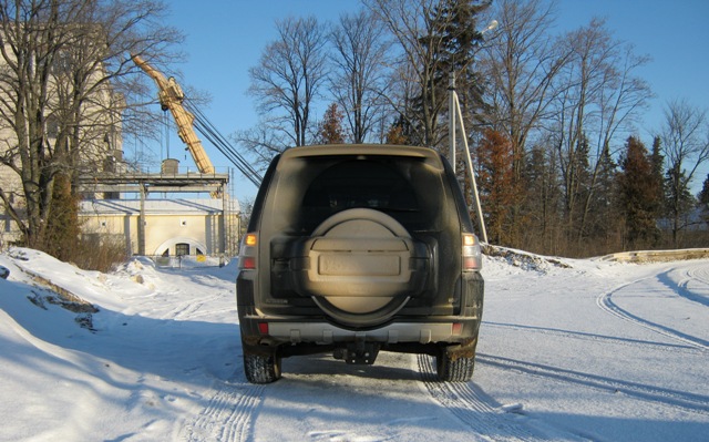

И конечный результат :
финал
Электирику пока не подключал холодно , жалко пластик попозже подключу там ничего сложного нет )))) :super_smilies036:

а что это у тебя поворотники горят? или отражение солнышка?

rusl77 писал(а):а что это у тебя поворотники горят? или отражение солнышка?
... нееее эт я извращался с фото включил аварийку и фотал :lol: это на плотине Углической ГЭС, по пути на рыбалку в под Брейтово на р. Сить ... :super_57
