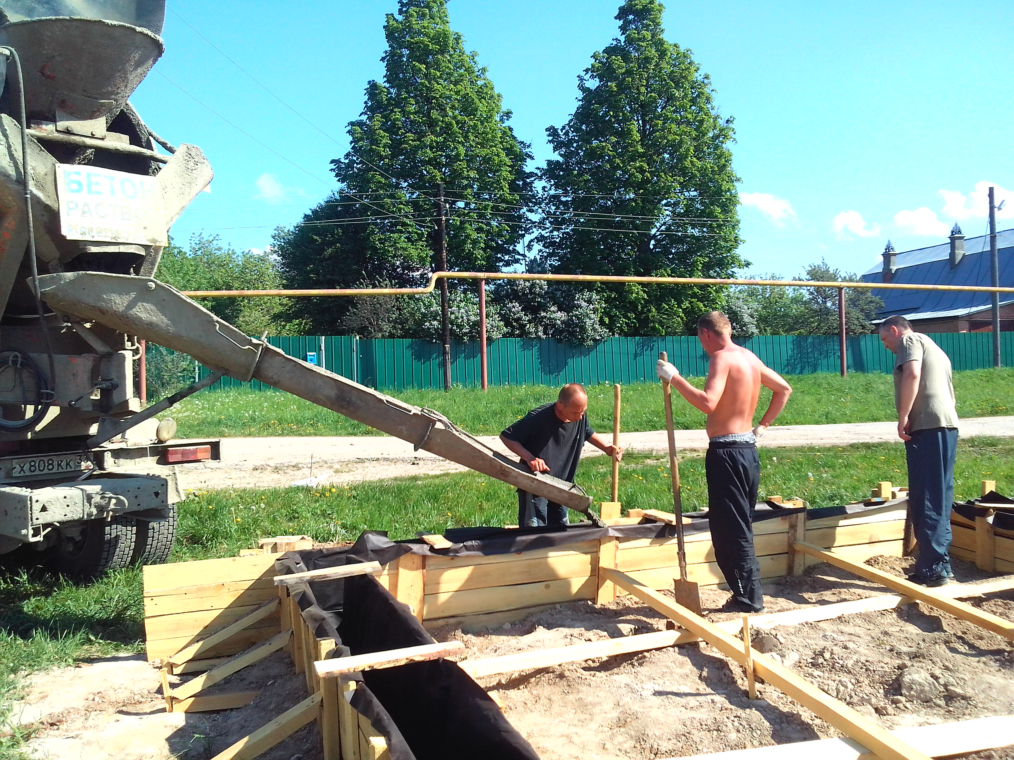

Сегодня залил фундамент, ушло 15 кубов, не обошлось без курьезов, в одном месте опалубку выбило, залатали и продолжили.

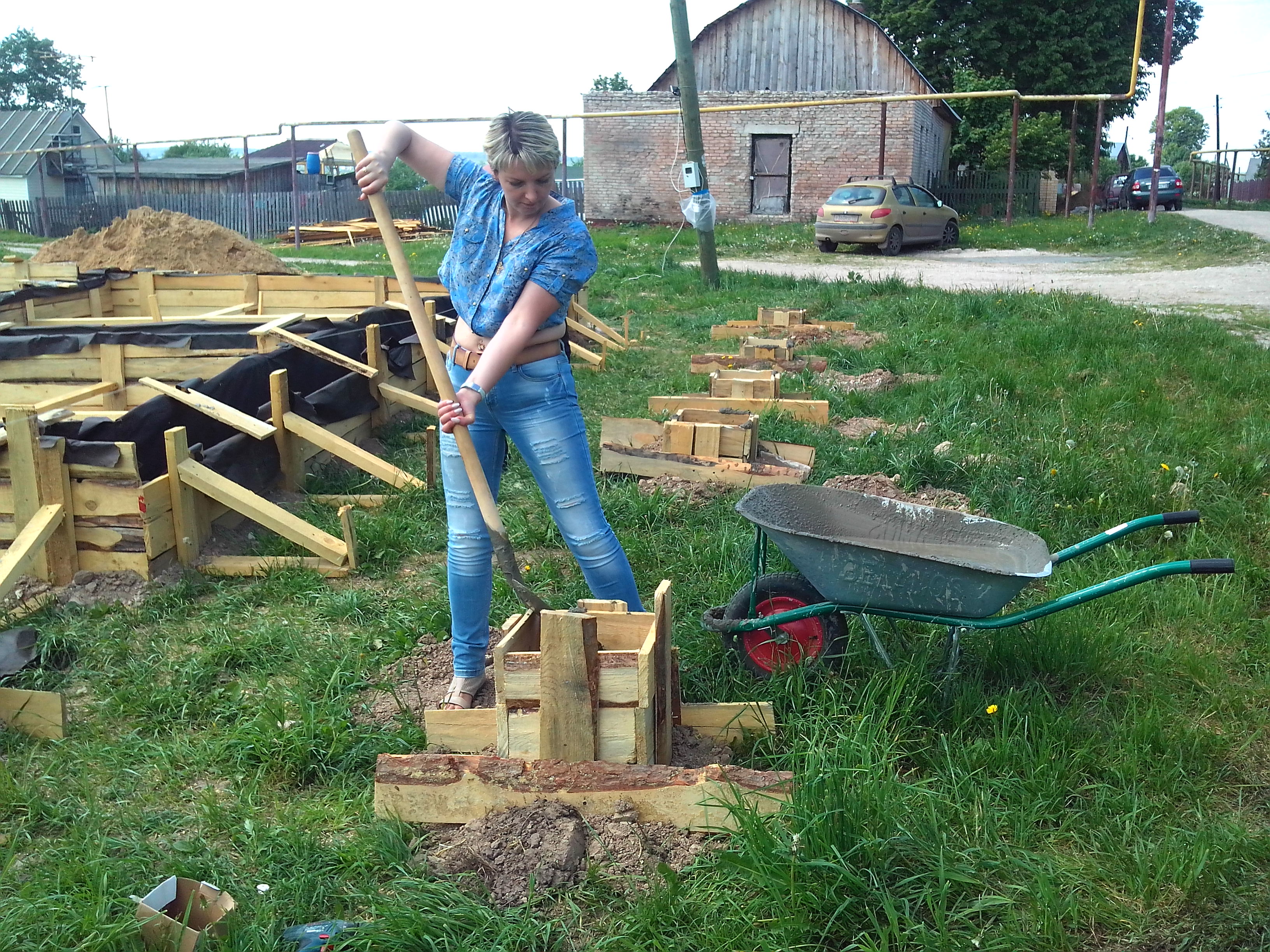

Свой вклад внесла даже Изура!)))))))

krikss писал(а):Сегодня залил фундамент, ушло 15 кубов, не обошлось без курьезов, в одном месте опалубку выбило, залатали и продолжили.
Перед заливкой ты арматуру вынул что ли? :)
И, таки гдеж вентияция фунтамента? :)
Кстати сказать. Если фундамент внутри разделен на секции (имеет сплошные перемычки под дополнительные балки) то каждая секция должна вентилироватся более чем одним отверстием, иначе фактически не будет хода воздуха под полом.
вот такое ИМХО.

Нет не вынул, это тень так упала))), дырки между секциями естественно будут!)))

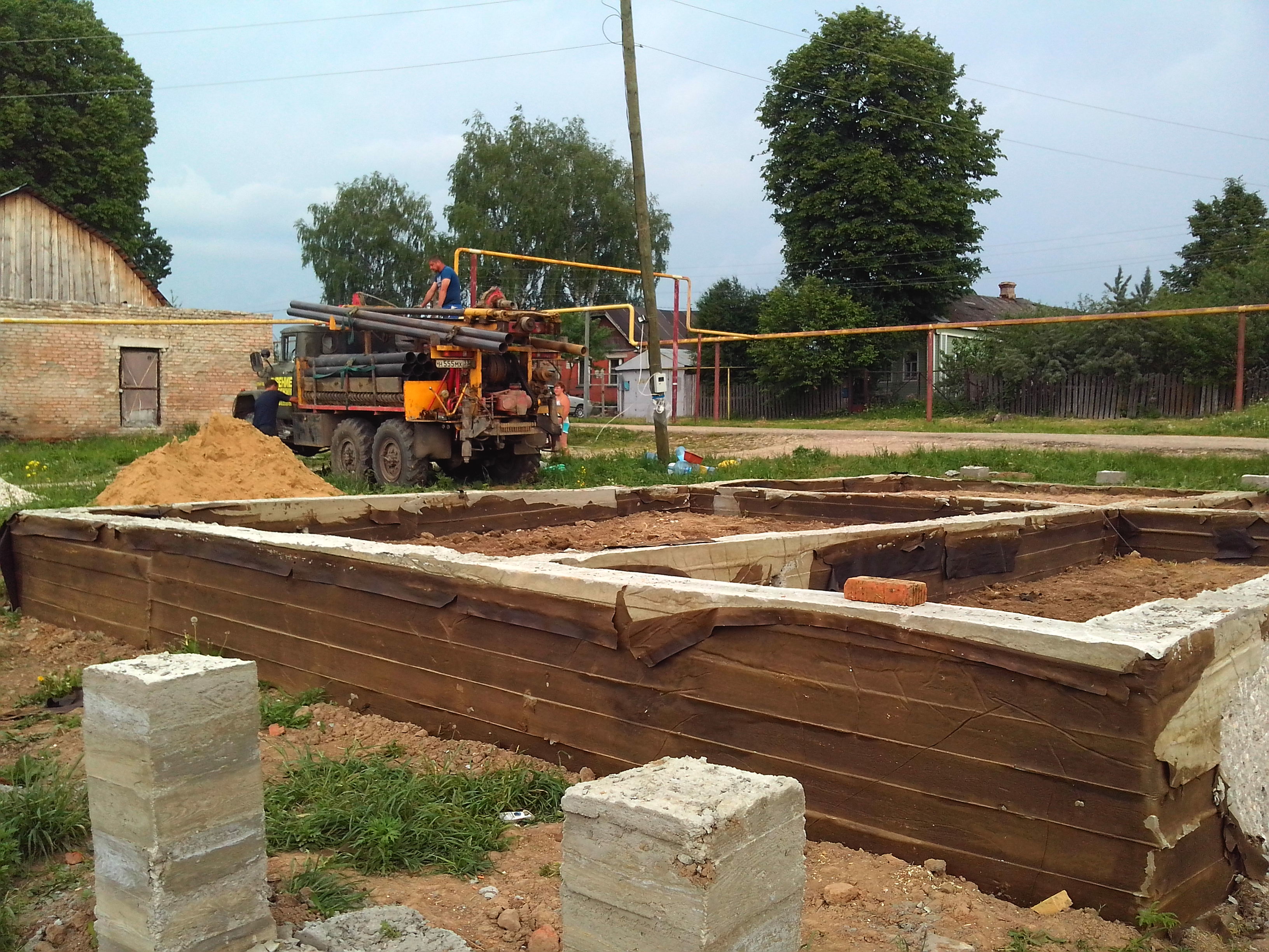

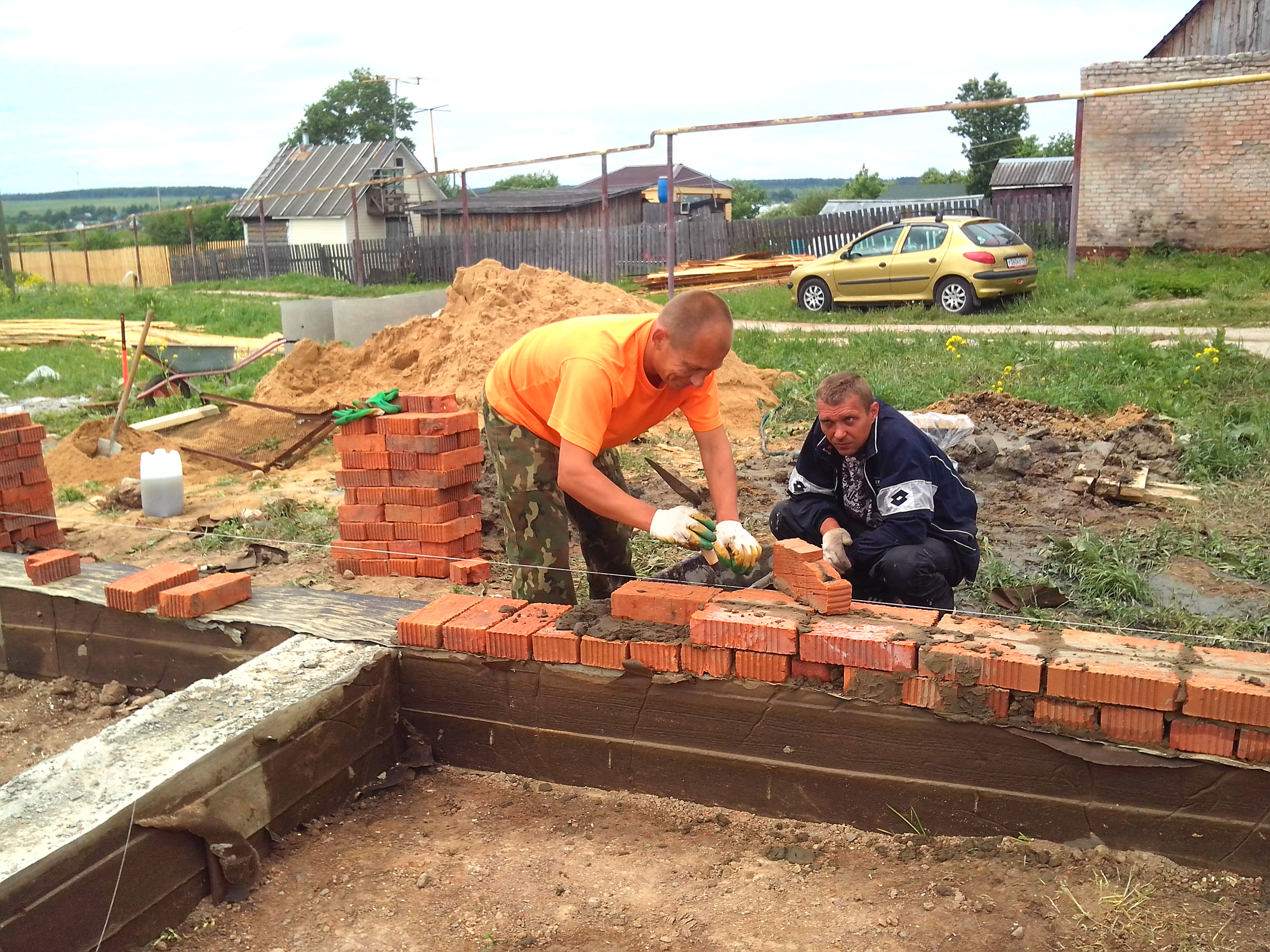

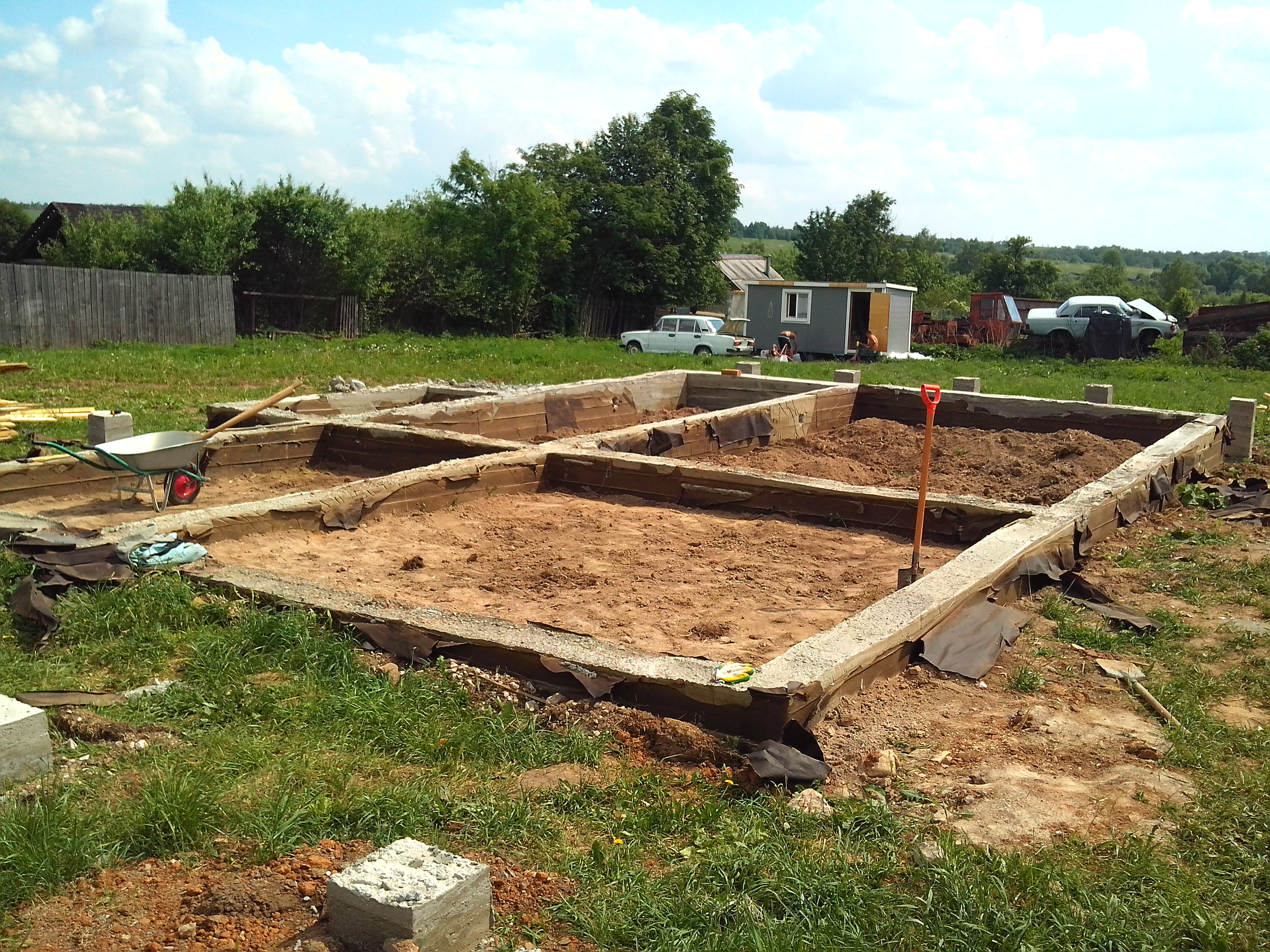

Ну вот прошло 3 дня, опалубка снята, в черновом варианте фундамент выглядит так, специально для Алексея)))))), вентиляционные отверстия будут сделаны в кирпичной кладке, т.к. земля имеет уклон, в самой верхней точке высота фундамента всего 10-15 см. решили поднять его на 2 кирпича.

Как всегда, один работает, трое смотрят))))

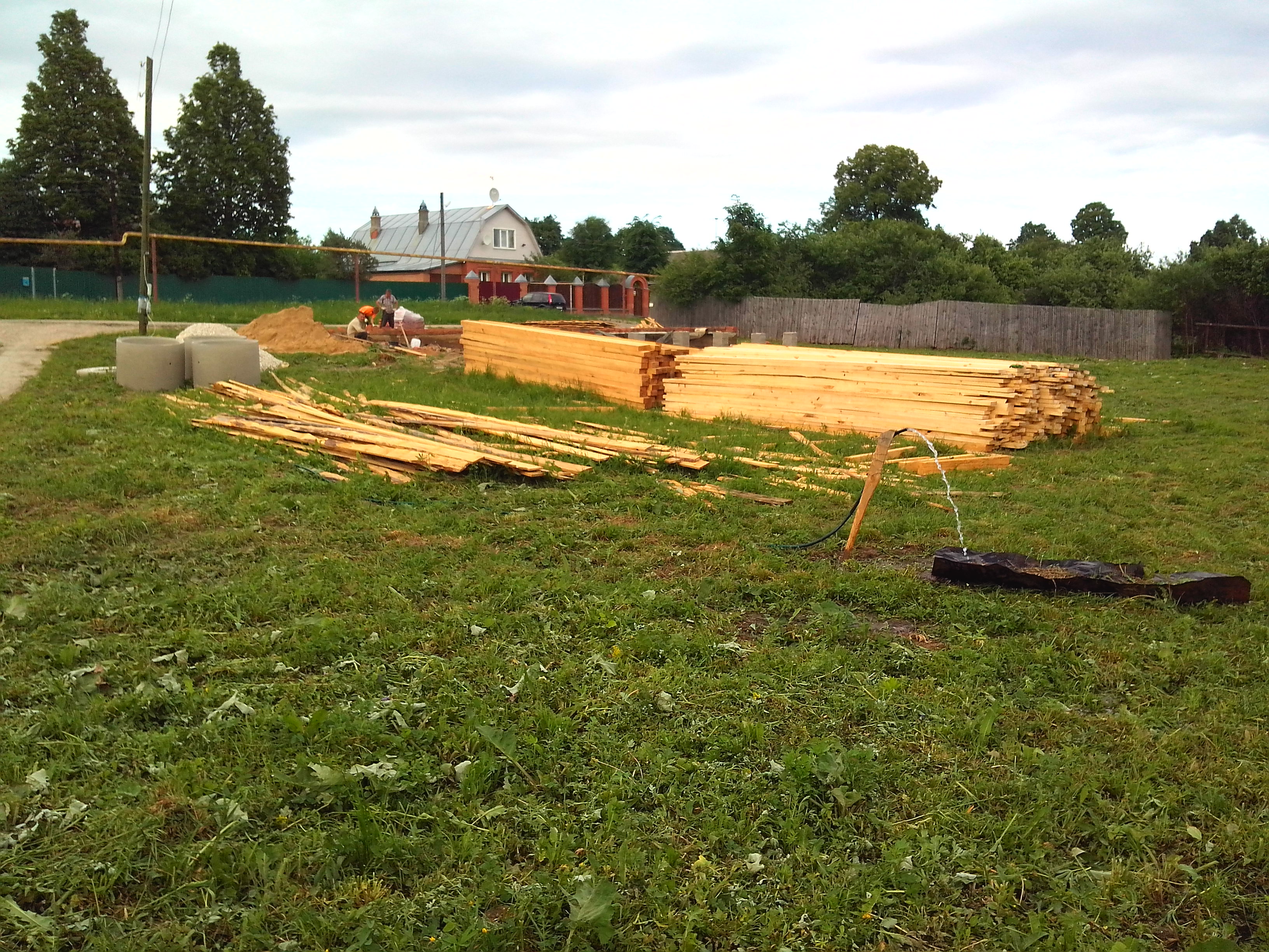

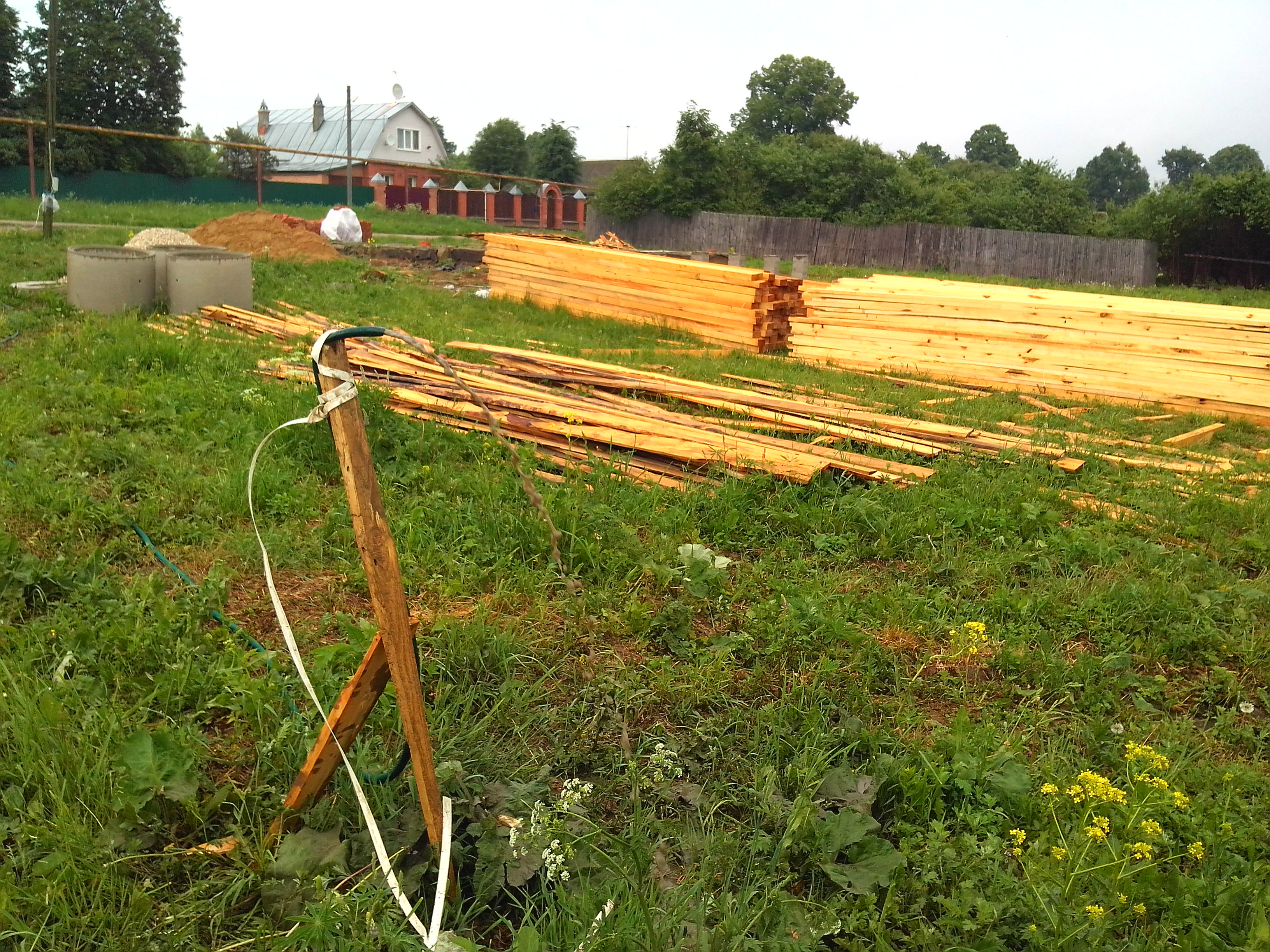

Вчера приехали ребята с большим перфоратором и сделали дырку в земле, глубиной 18 метров:
И вот спустя 2 часа пошла первая вода!!!! УРААА!!!!!
Через сутки пролива вода была почти прозрачной? на мну уже наехали, что ниже по склону дорогу залил, пришлось копать канавку для отвода воды

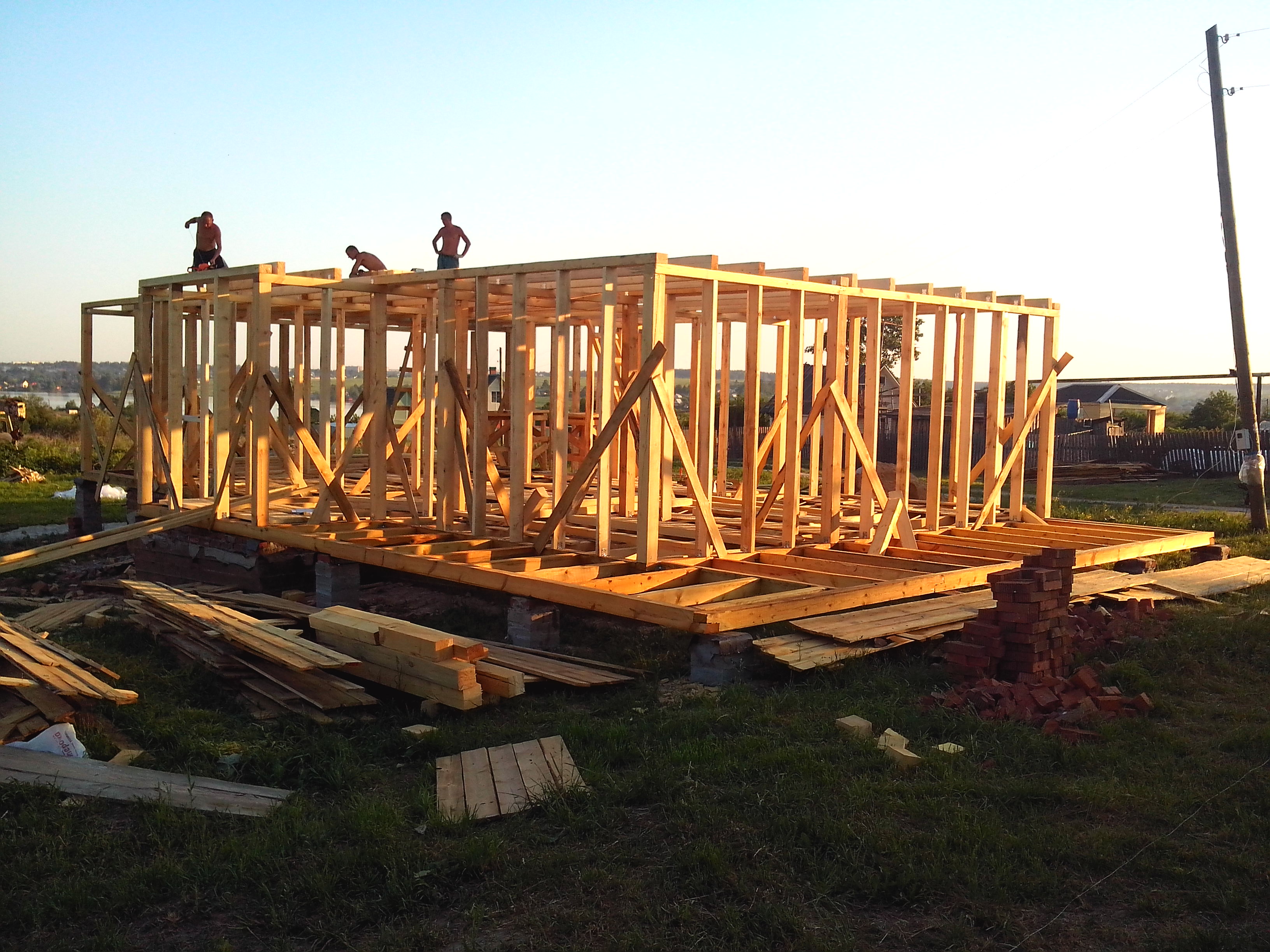

Продолжу видеообзор, на сегодняшний день вырастает потихоньку каркас:

Сообщение jj-15 » 01 июн 2014, 22:10
скоро уже очертания дома будут:)

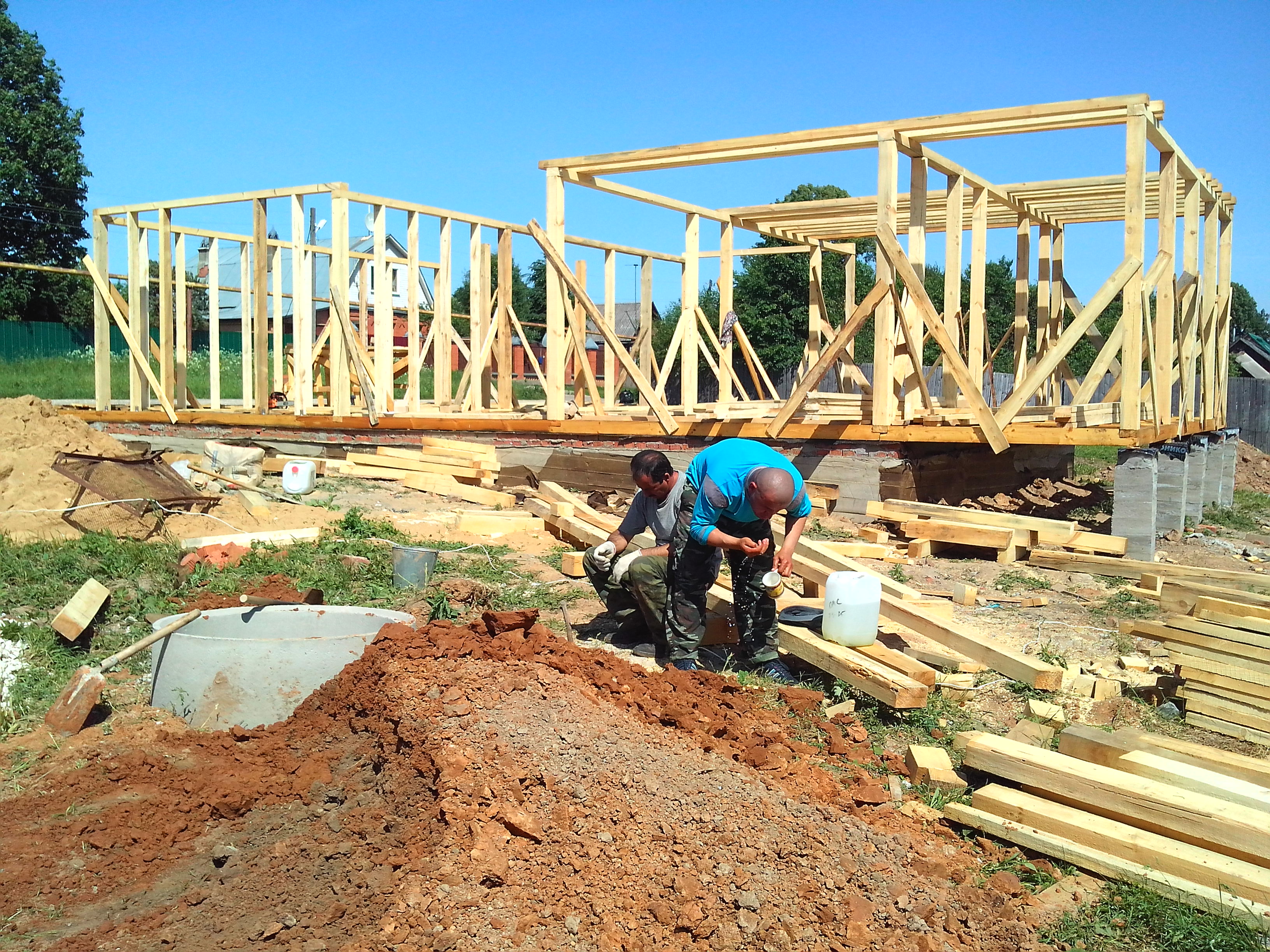

И так 2 июня 2 суровых работника за день вкопали мне 3 кольца под канализацию, да и скелетик дома растет!)))

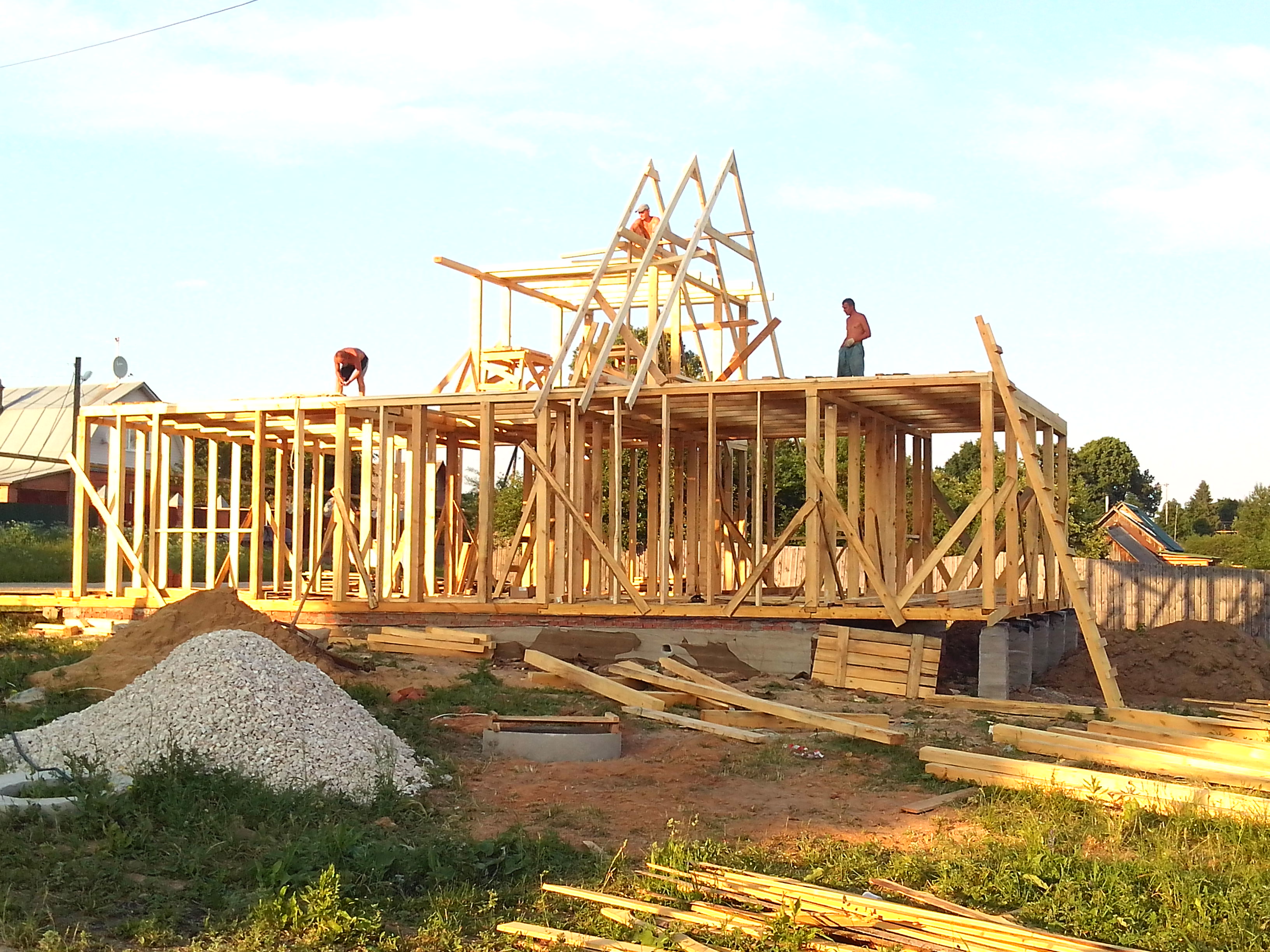

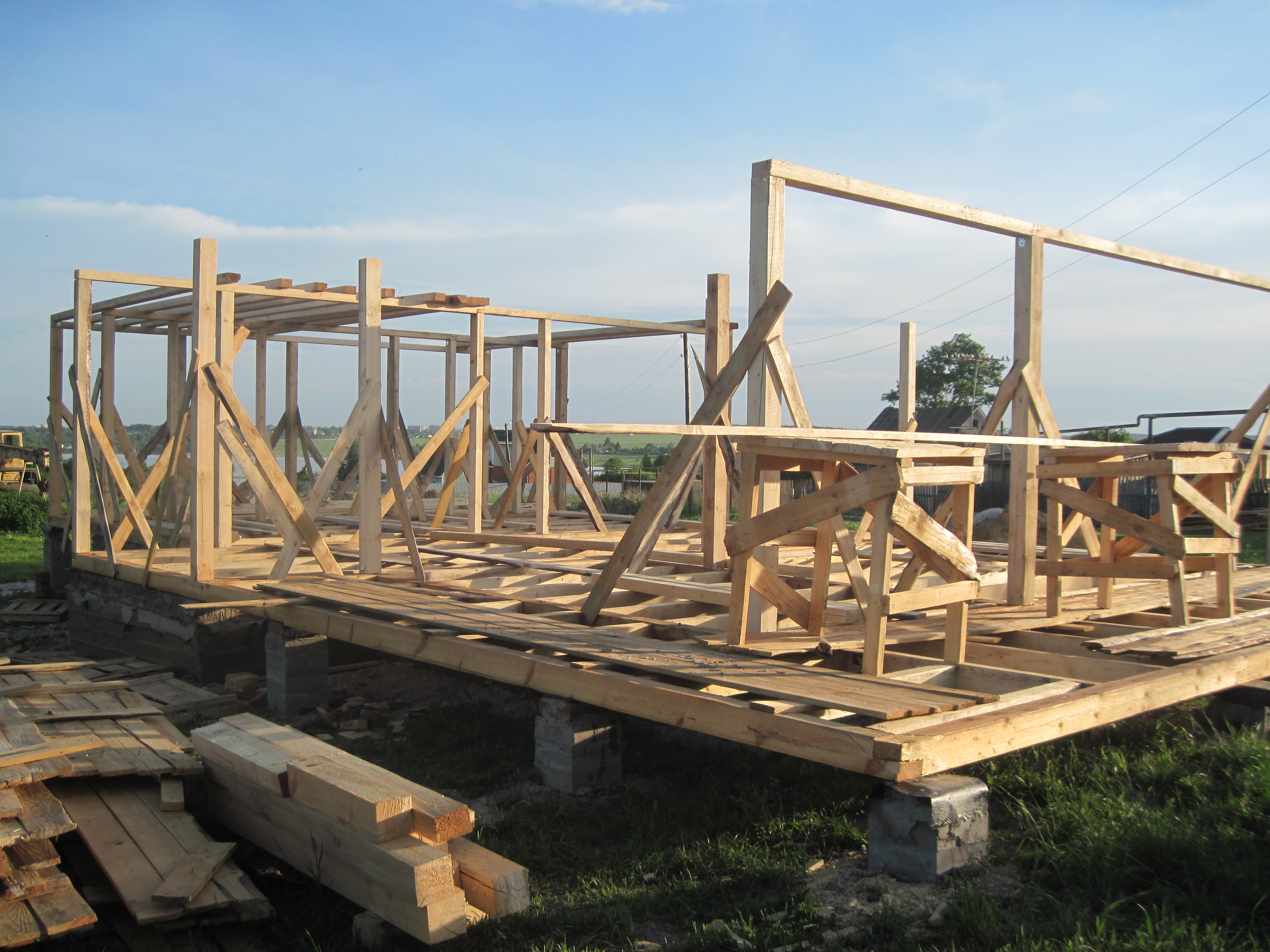

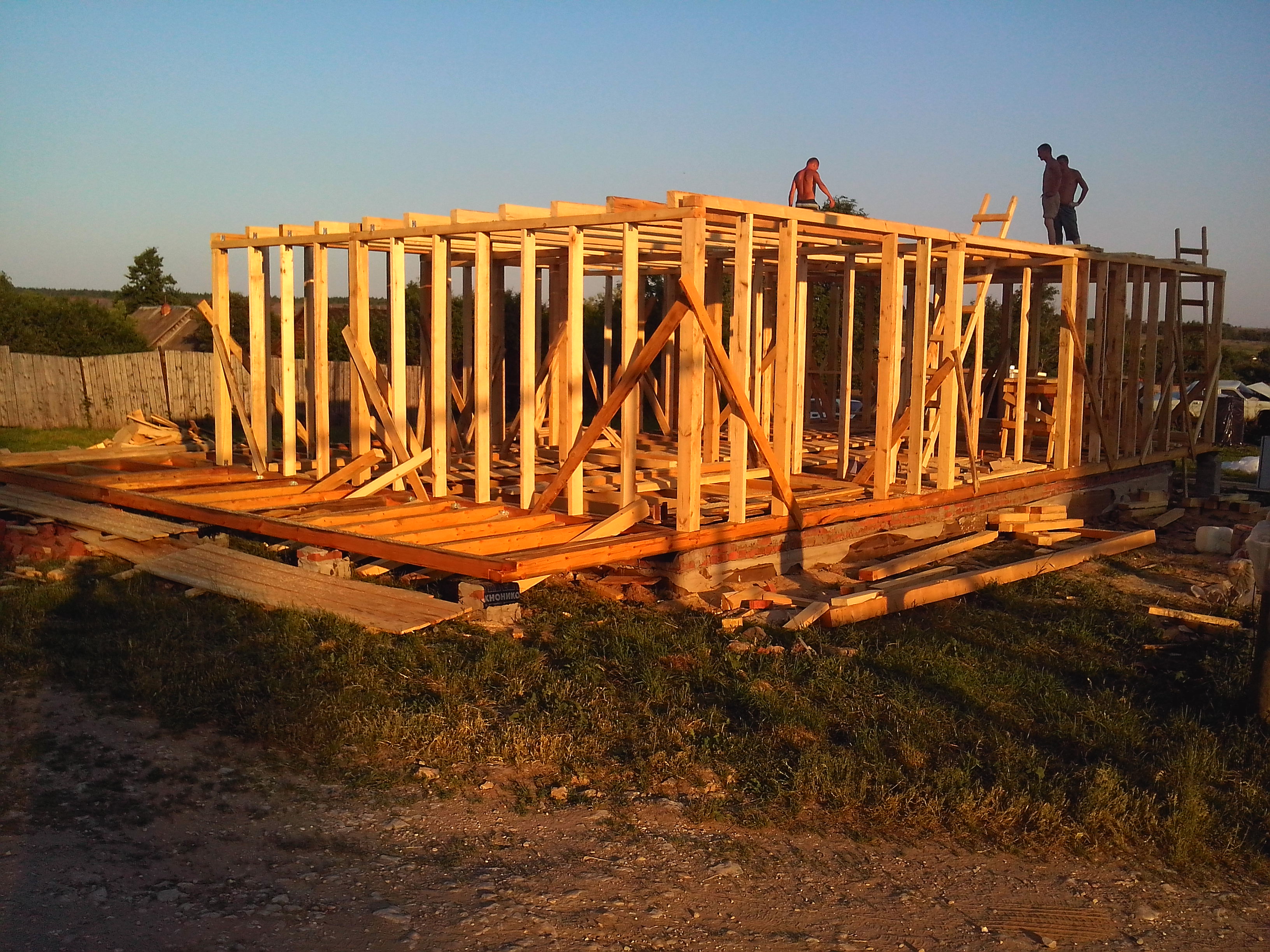

3 июня, каркас вырисовывается все четче)))

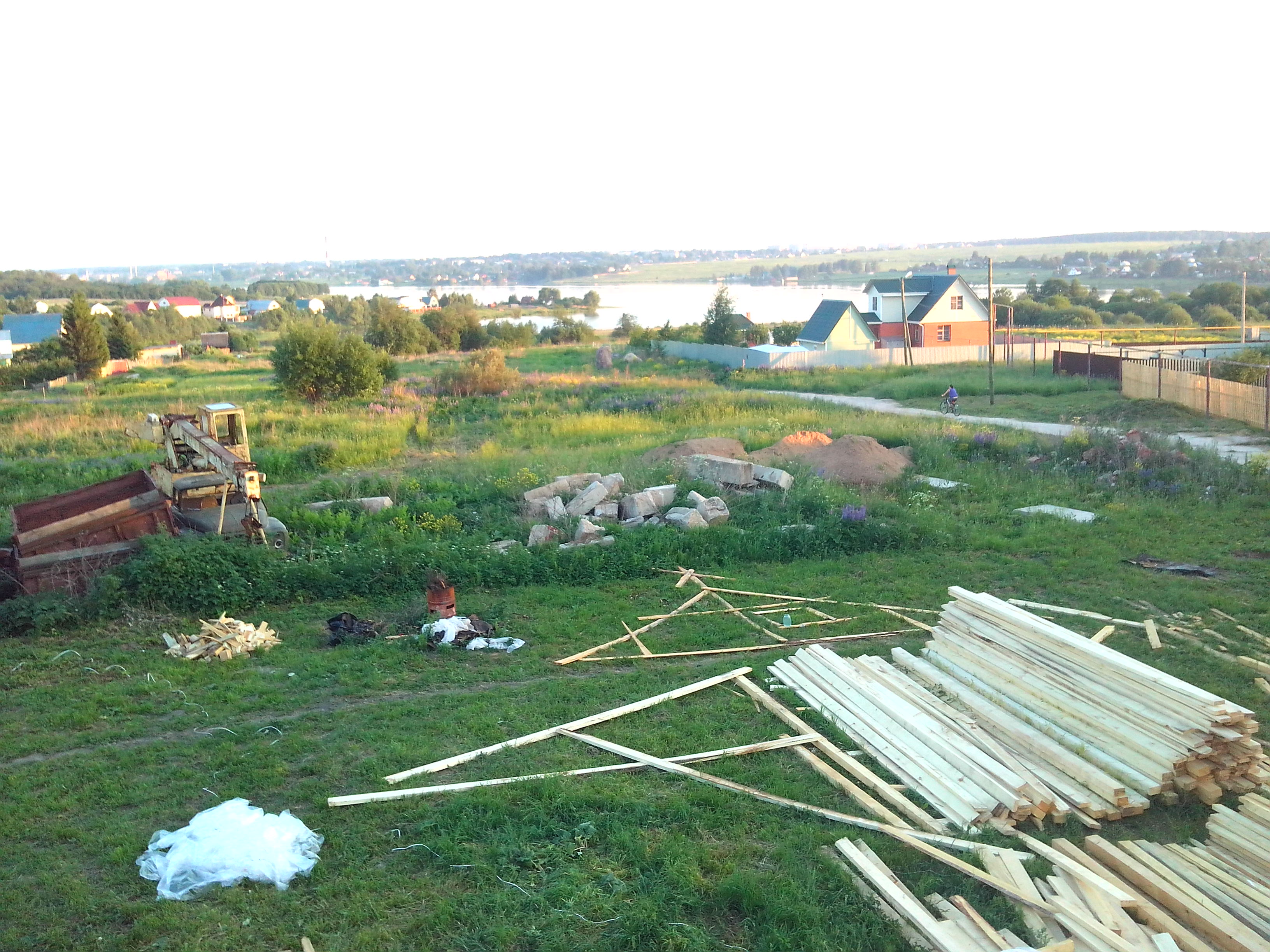

А это вид со 2-го этажа на водохранилище)))

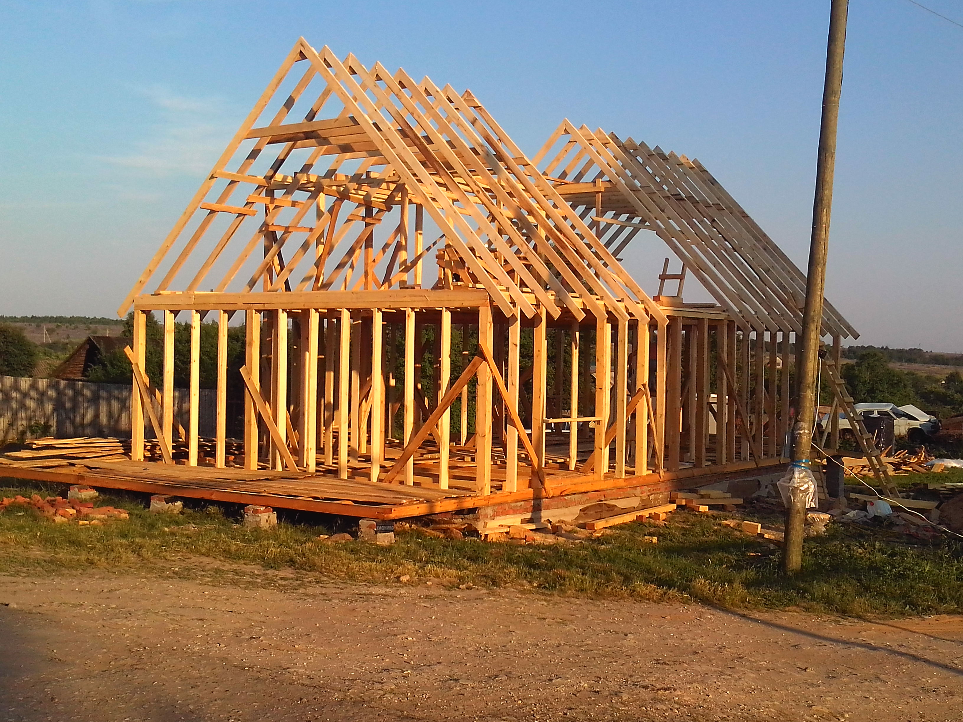

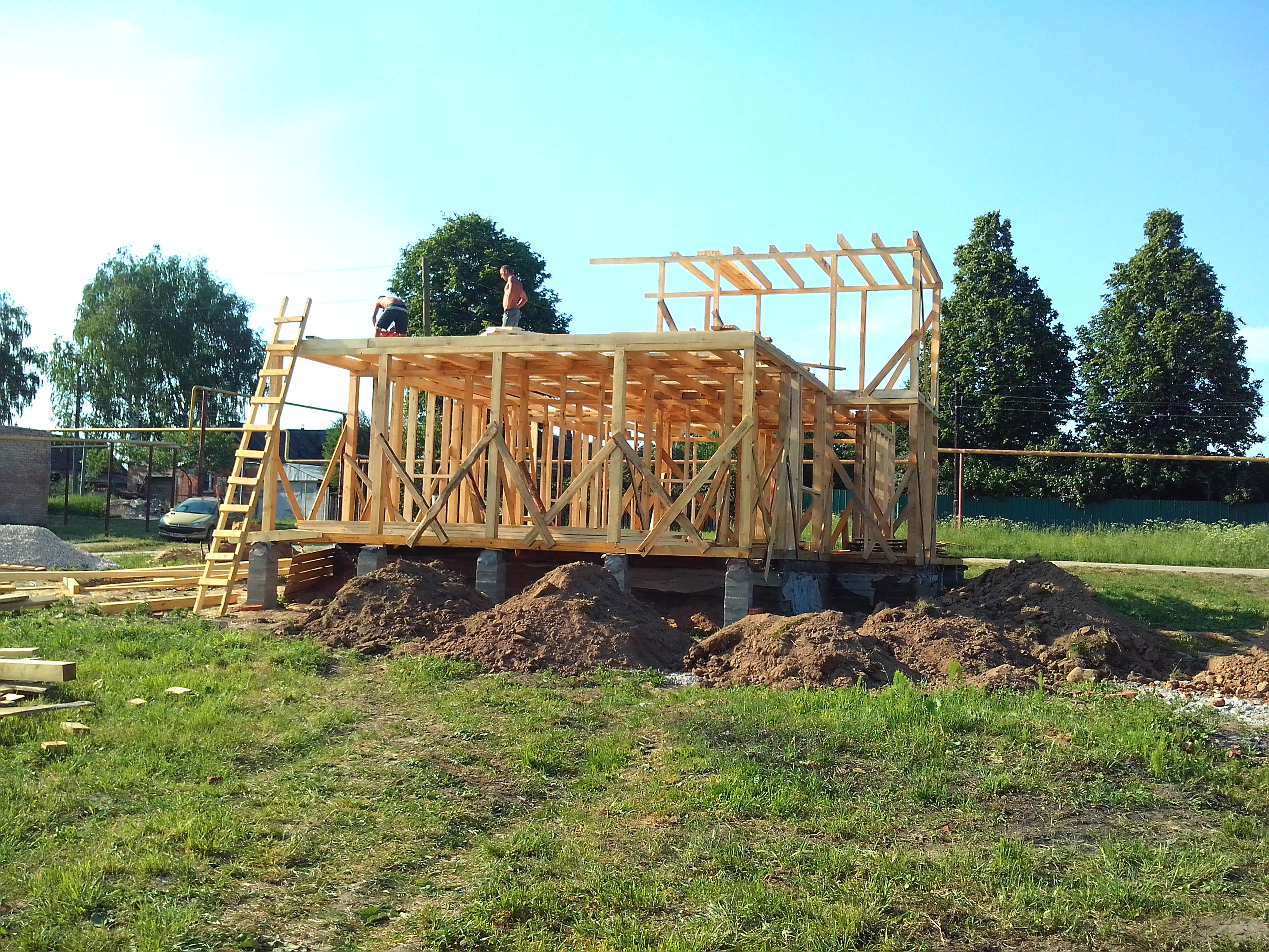

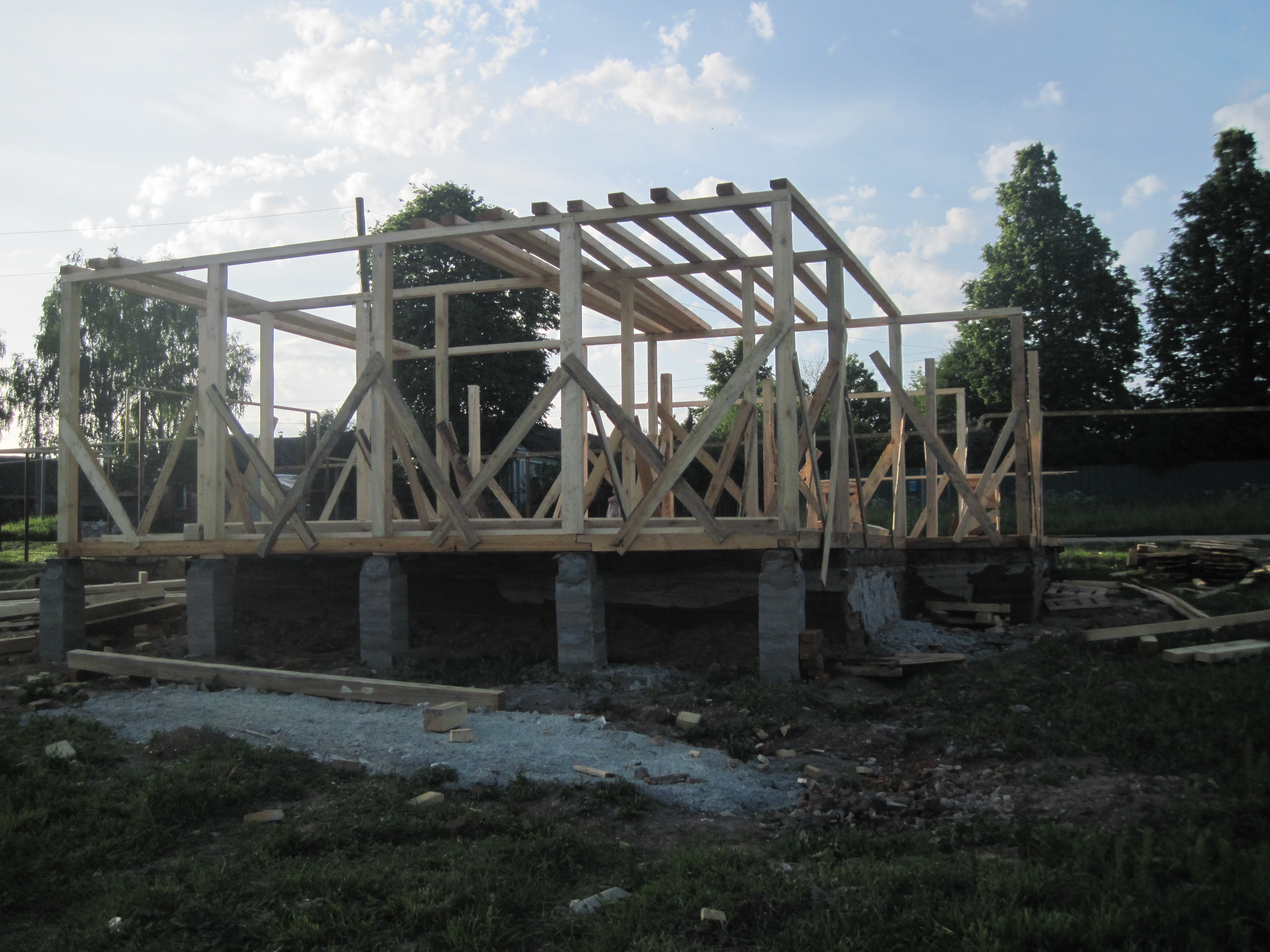

4 июня, начал возводится скелетик 2-го этажа, и крыша пошла...... куда то)))))

Сообщение jj-15 » 05 июн 2014, 01:03
оооооо))) скоро новоселье:))))
а куда крыша пошла-то?:)))))

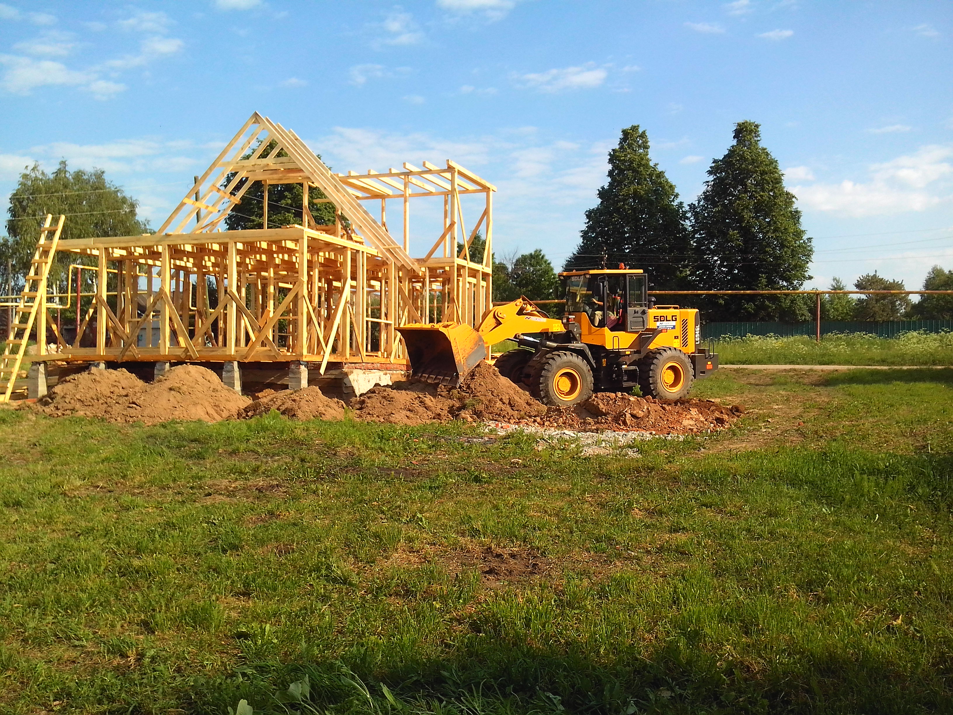

Продолжим, сегодня приехала большая импортная машина с ковшом и выровняла часть участка
После доработки участка граблями он выглядит почти ровным)))))

Сообщение krikss » 05 июн 2014, 21:05
jj-15 писал(а):оооооо))) скоро новоселье:))))
а крыша пошла...... в ширь! во!)))))
