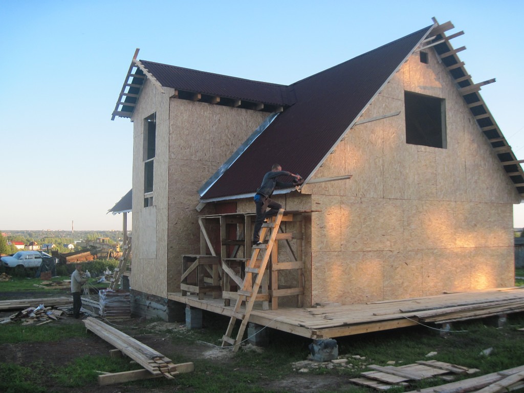

Сегодня накрыли половину крыши

Крыша над головой уже есть))

Пока только половина, сегодня-завтра остальное доделают!

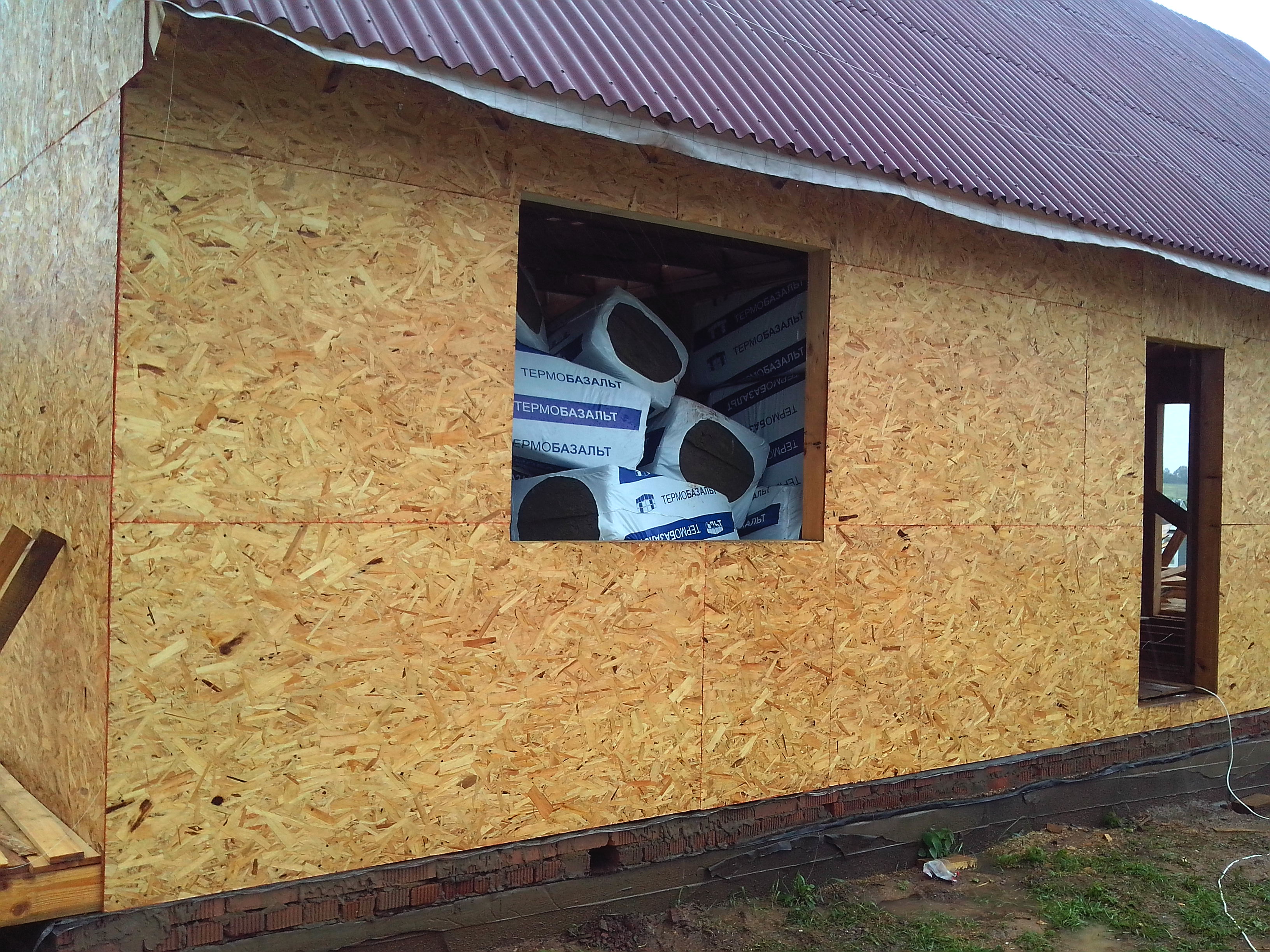

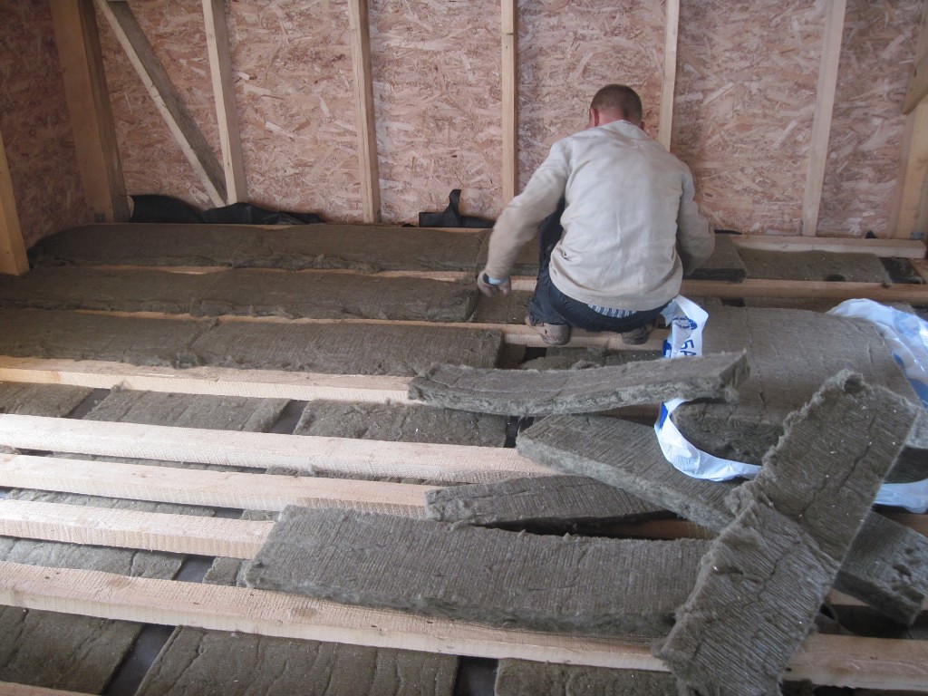

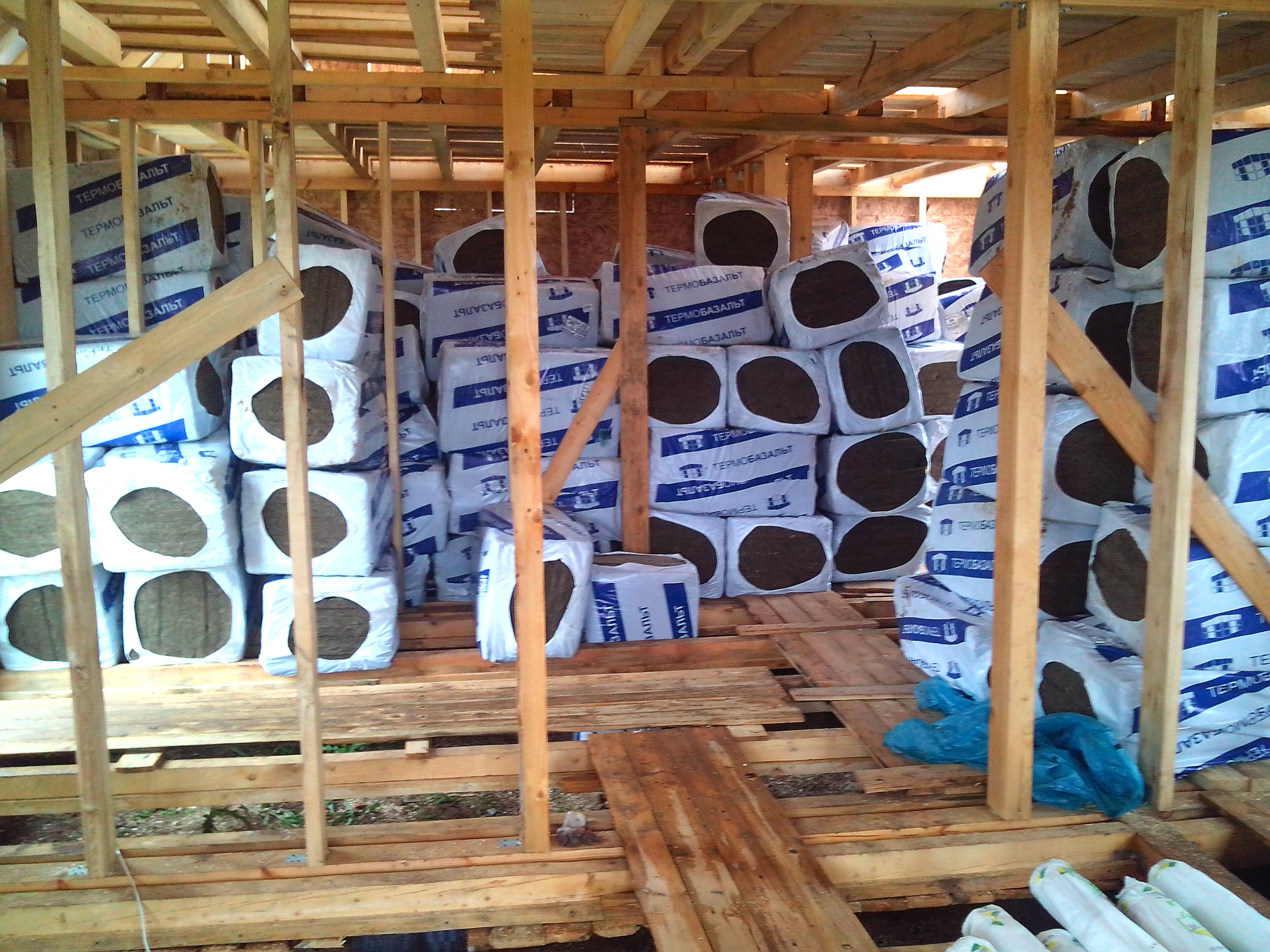

Сегодня было +8, дождь и северный ветер, ничего сделать по дому не получилось, НО! Завезли утеплитель, не самый хороший, но так средней паршивости!
Забили им половину 1-го этажа.

Я бы окошки пленкой затянул

кхе, так затянули потом)))))

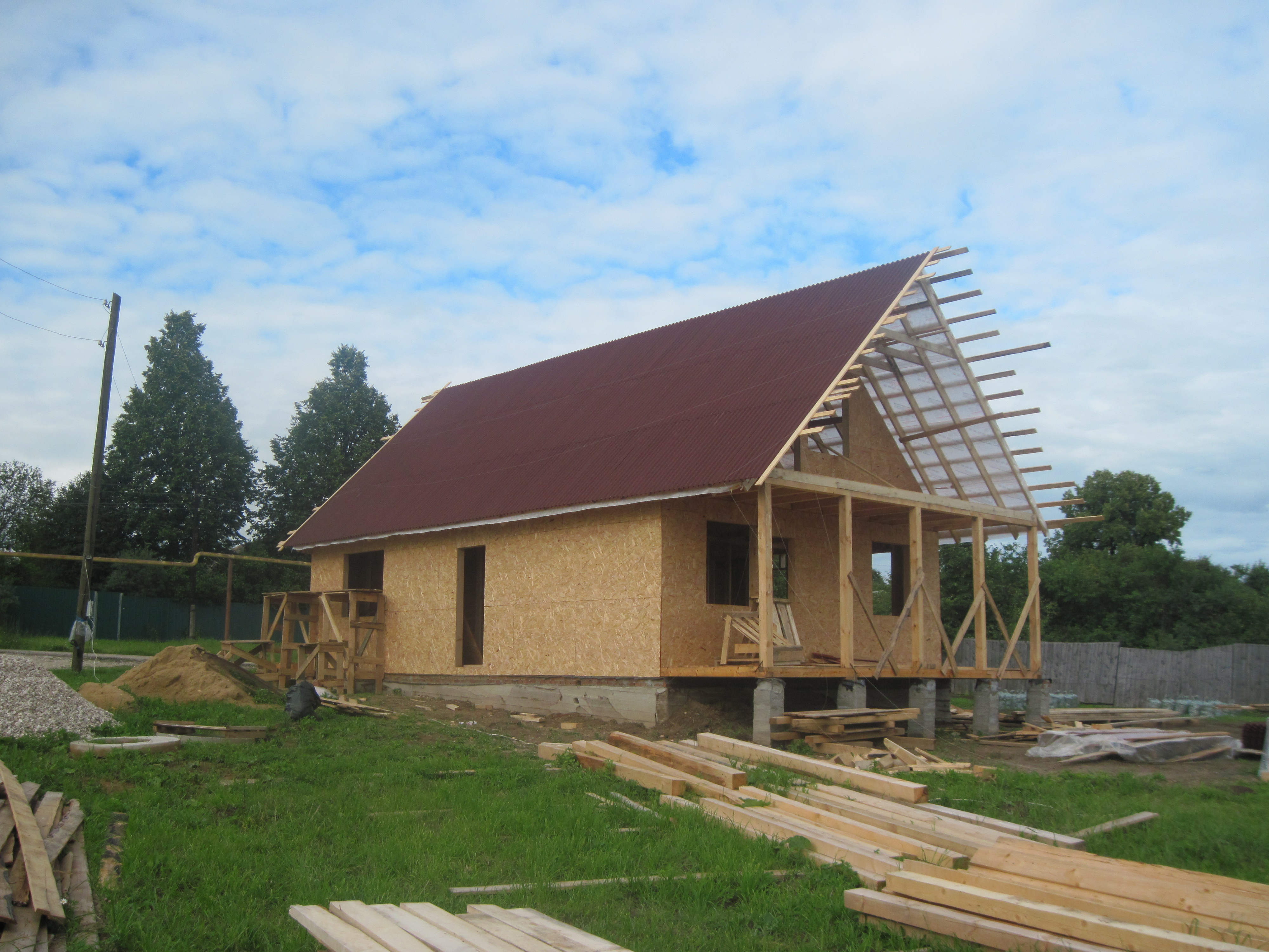

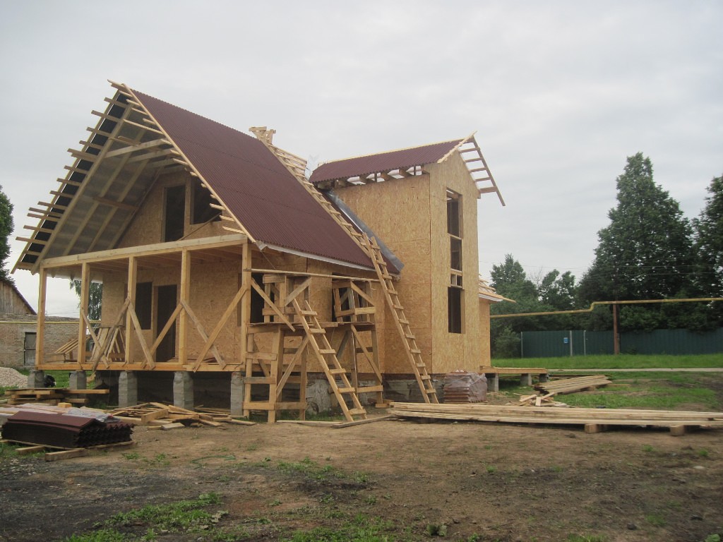

Вчера дождь наконец то прекратился и смогли доделать крышу

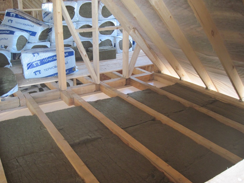

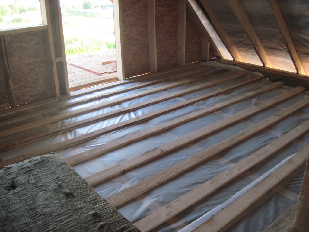

Сегодня начали утепляться, утепляемся по кругу и пол 150 мм, внутренние стены 100 мм.
Утеплитель термобазальт, плотность 35.

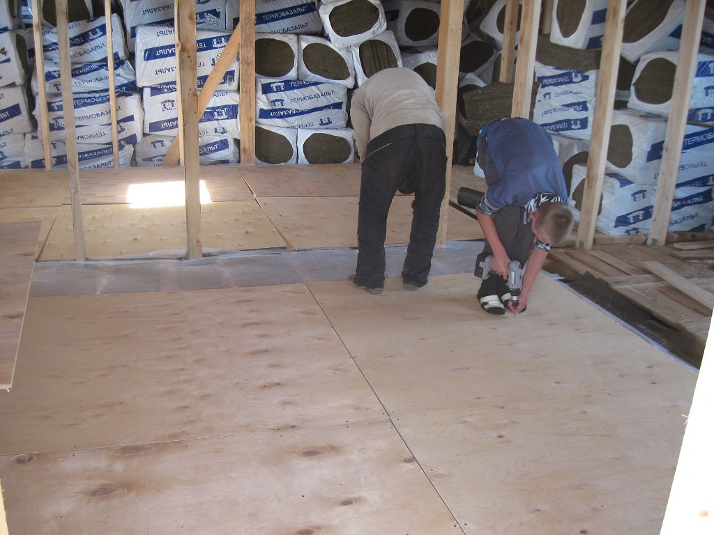

Сегодня пошел второй этаж

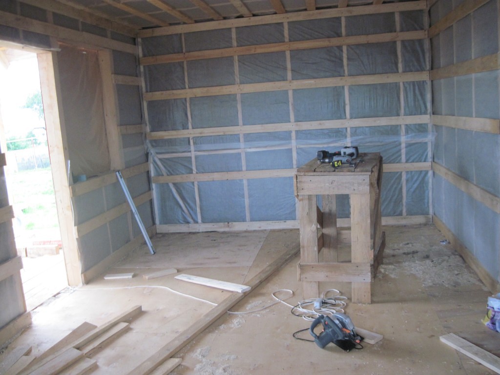

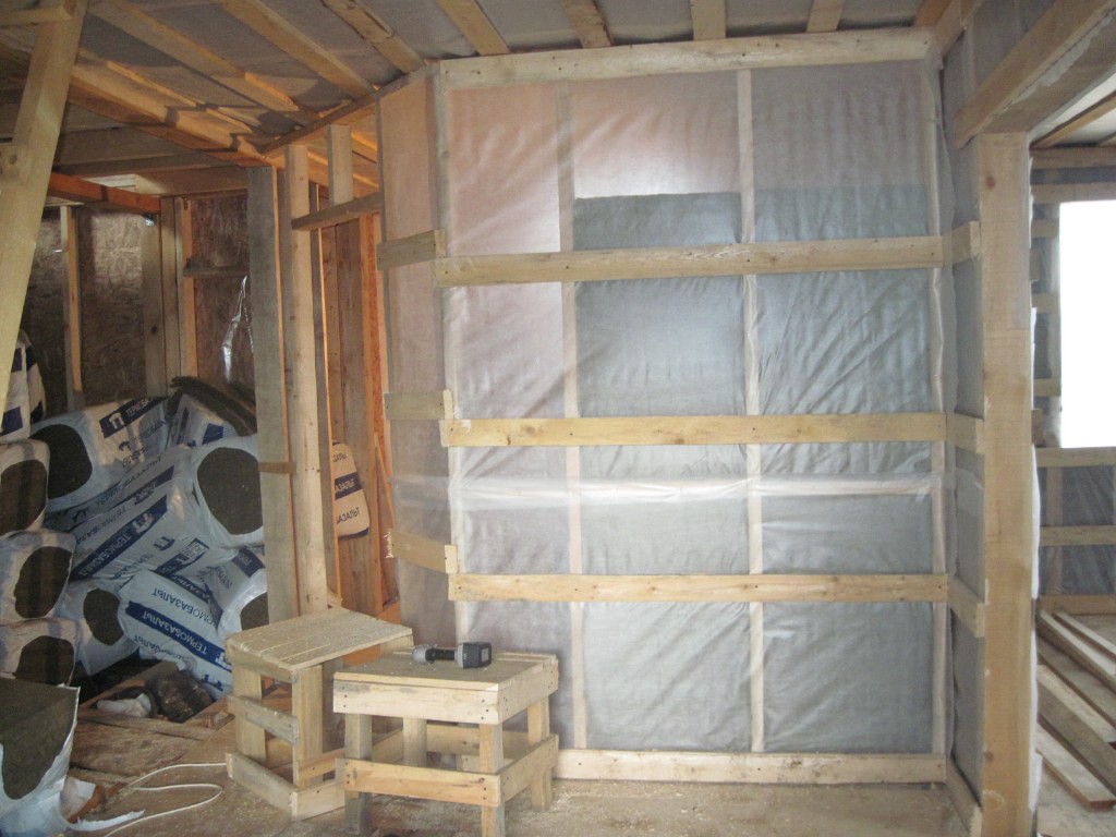

Одну комнату на первом этаже утеплили полностью
