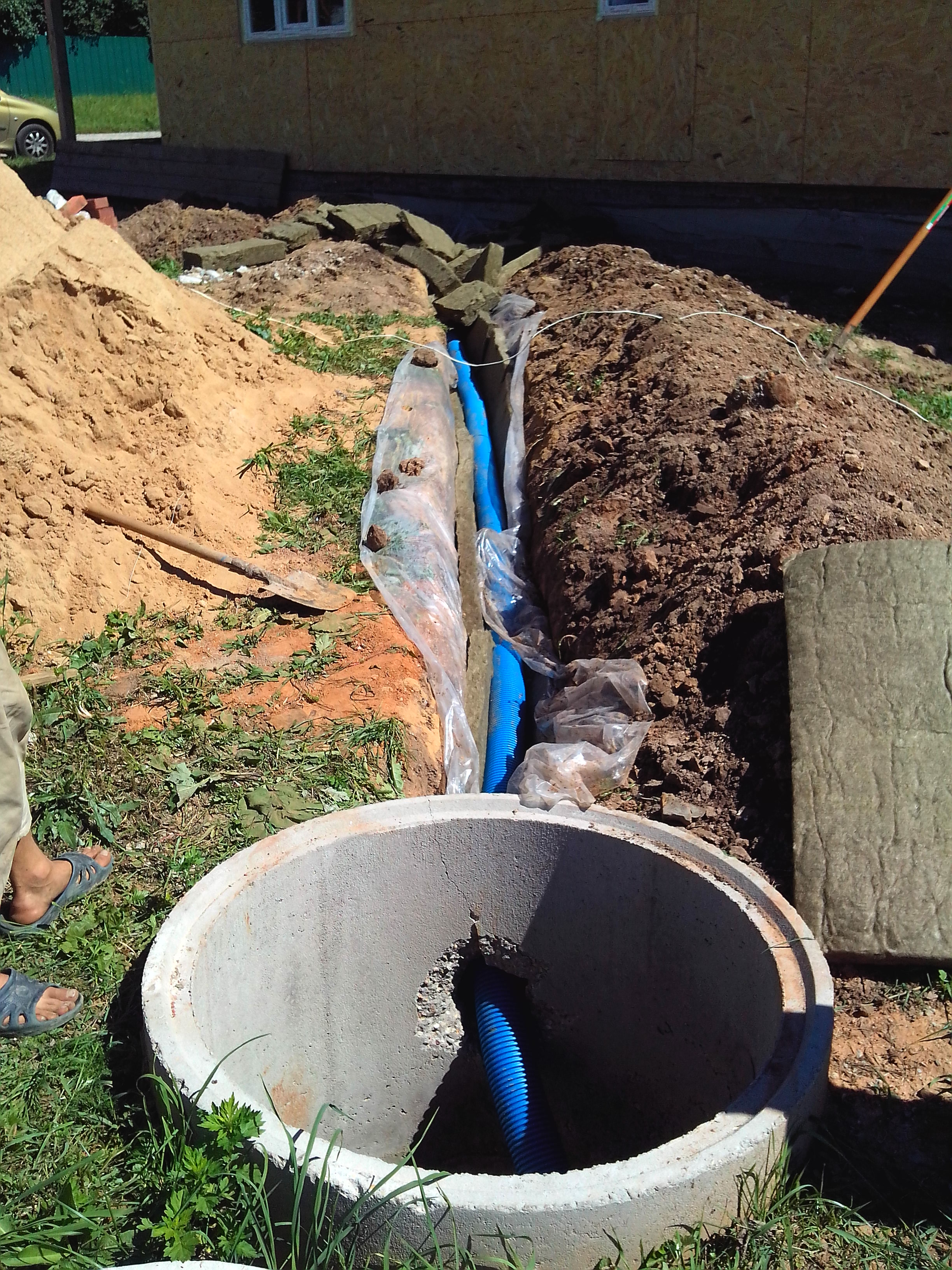

Второй этап строительства закончили на прокладке гофротрубы под канализацию
Перепад высот нормальный))))
Трубу утеплили и с богом закопали

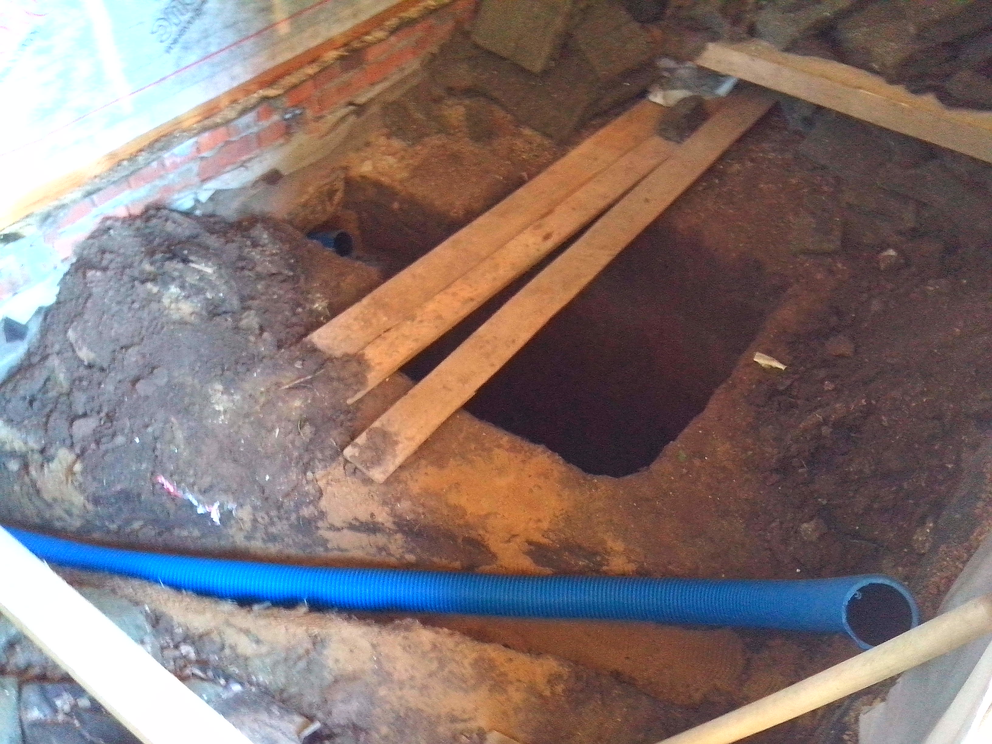

Давненько меня здесь не было и дневничЁг не велся. И так, начался, как я надеюсь, третий этап строительства и надеюсь последний.

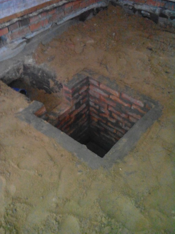

Начался он с ямы в которой будет находится гидро-аккумулятор
Там виден кусочек синей гофры, это закладная труба для подачи води из скважины.

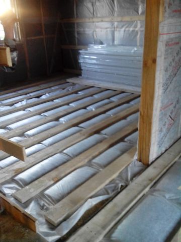

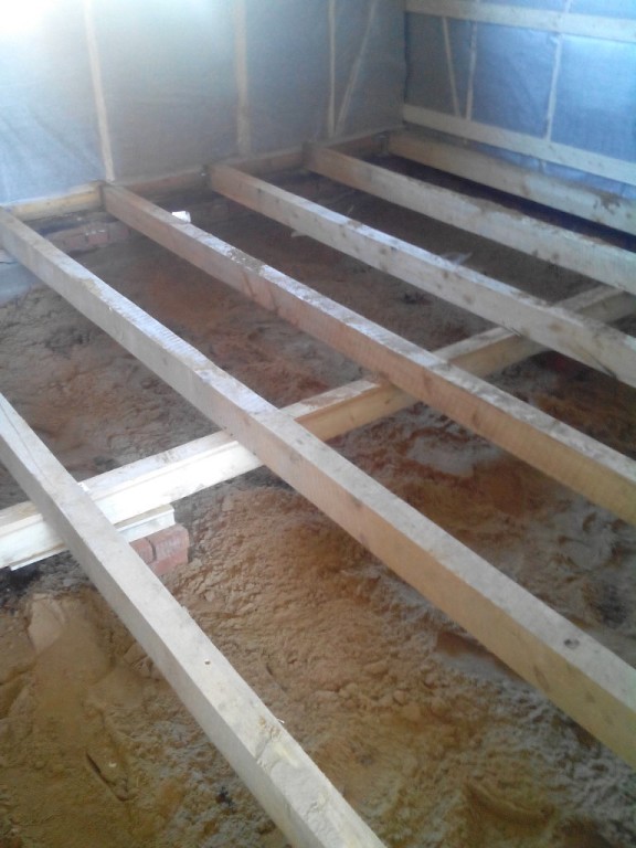

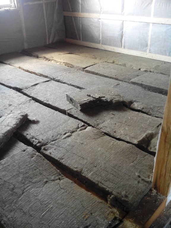

После того как гофра вся закопана делаем пол на кухне.
Утепляем его.
В ванной соответственно так же)))
Все утеплили и приготовили для укладки плоского шифера .

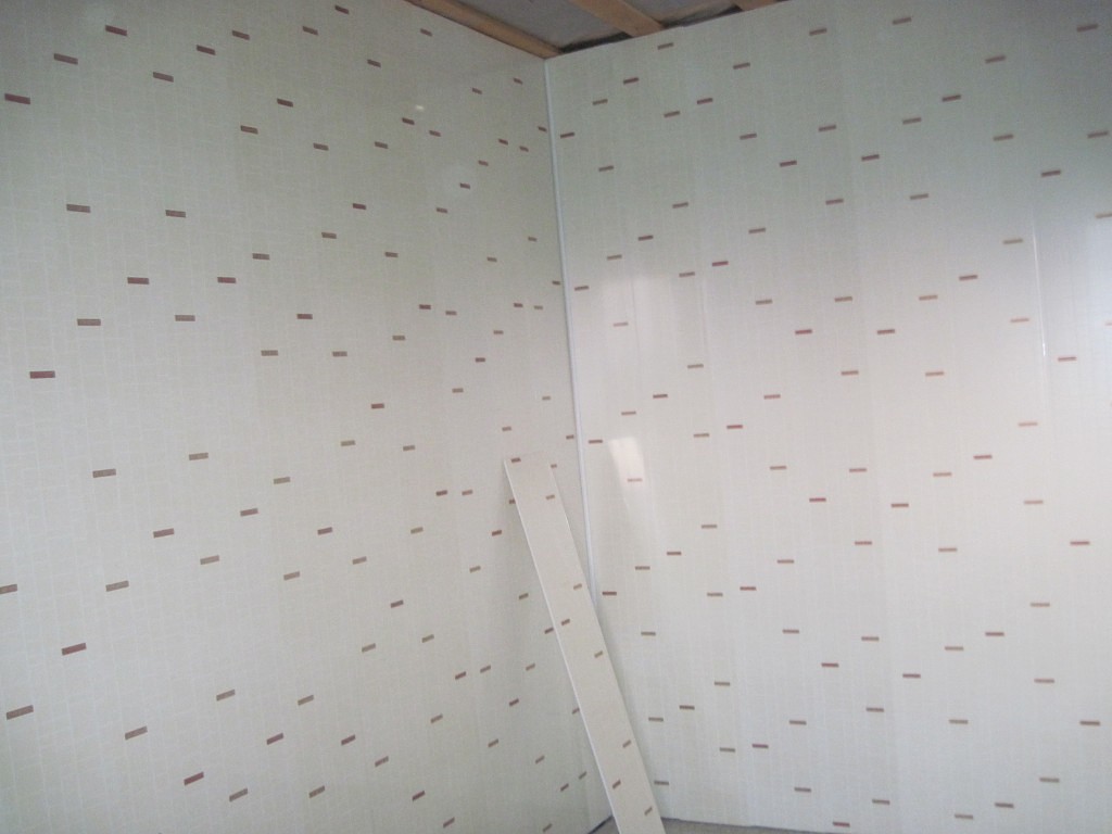

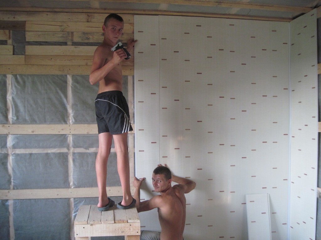

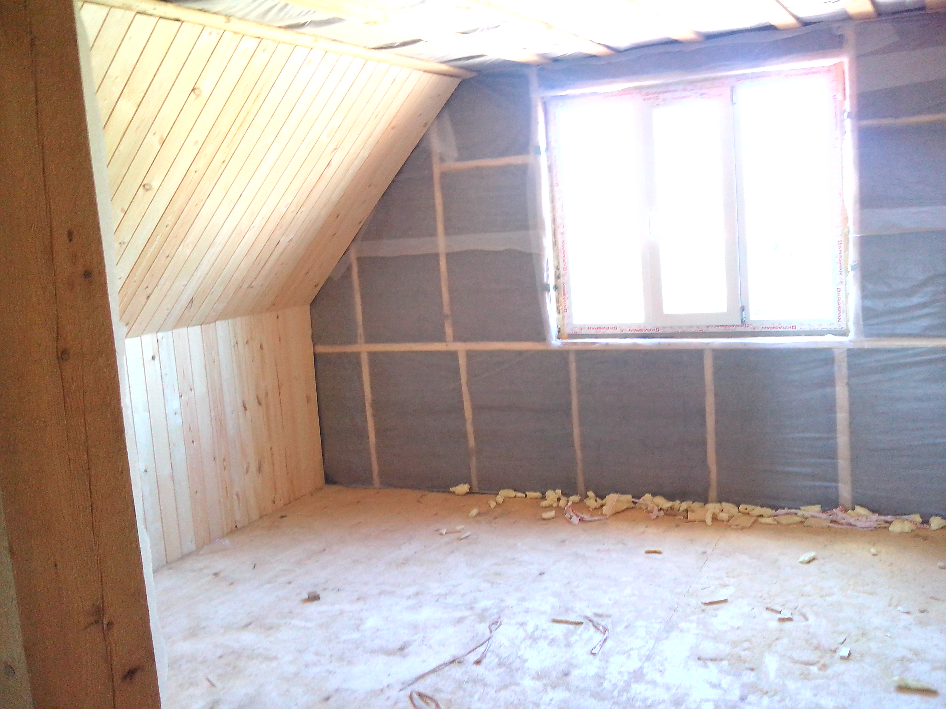

Далее, построили последнюю стенку ванной
Попробовали пластиком обшить, нормально так получилось.
На маленькой комнате попробовали вагонку, поняяянет....

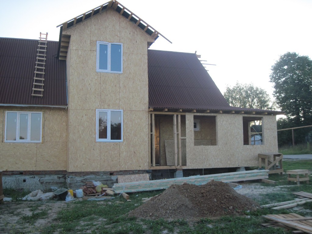

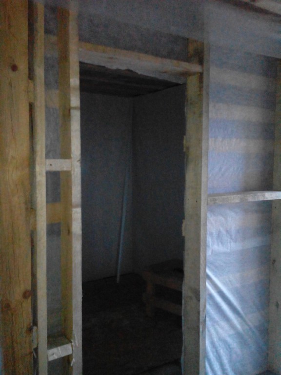

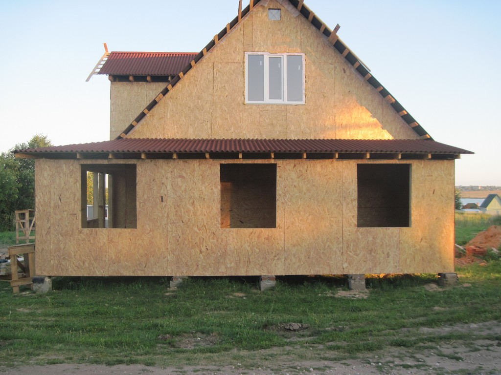

И вот тут в светлую голову моей дорогой и не наглядной пришла Мысля, раз у нас остался утеплитель, кое-какой материал, то не сделать ли нам закрытую веранду? Объем озвучен, цена устраивает....понеслась!

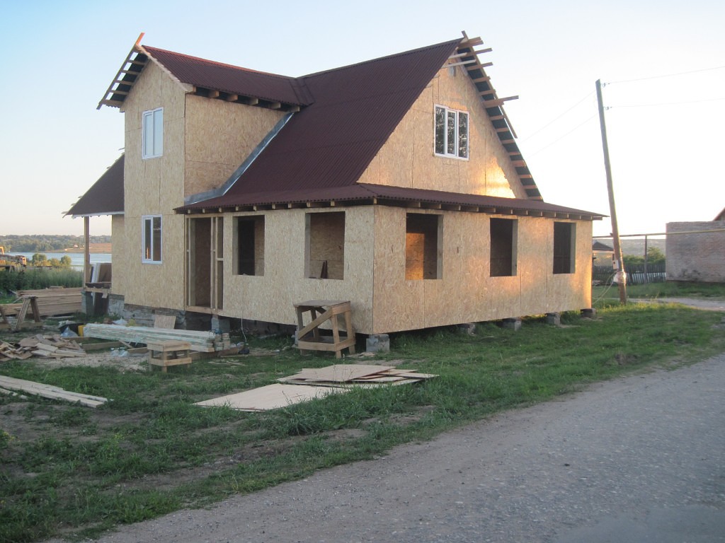

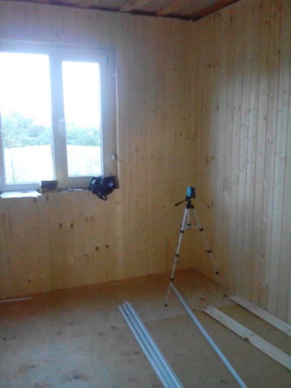

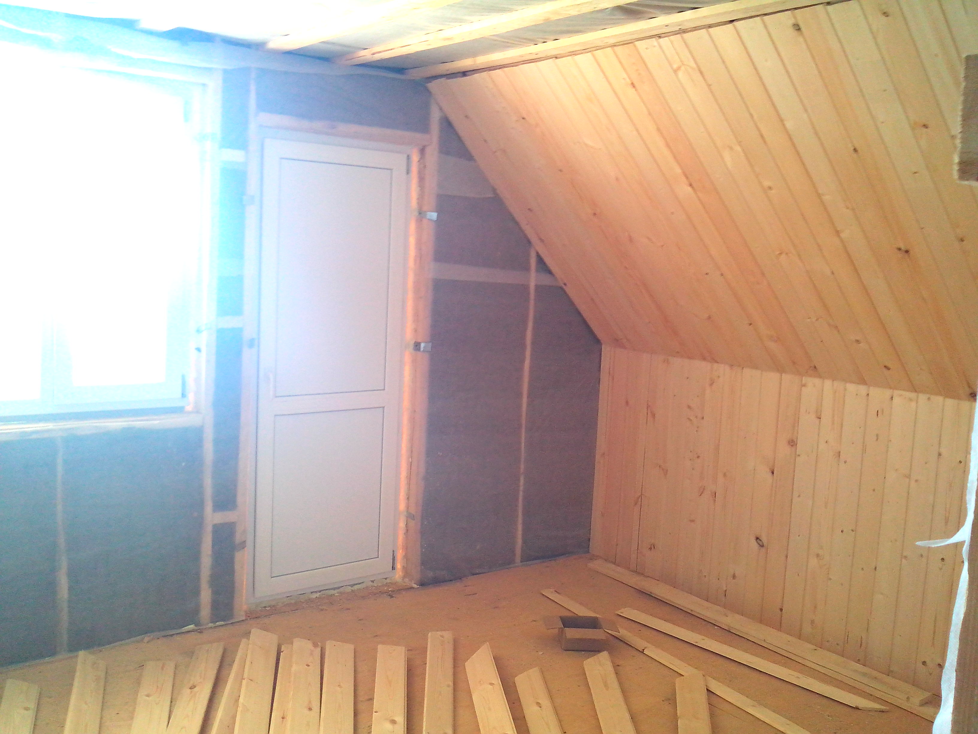

Продолжим, начали второй этаж потиху обшивать...

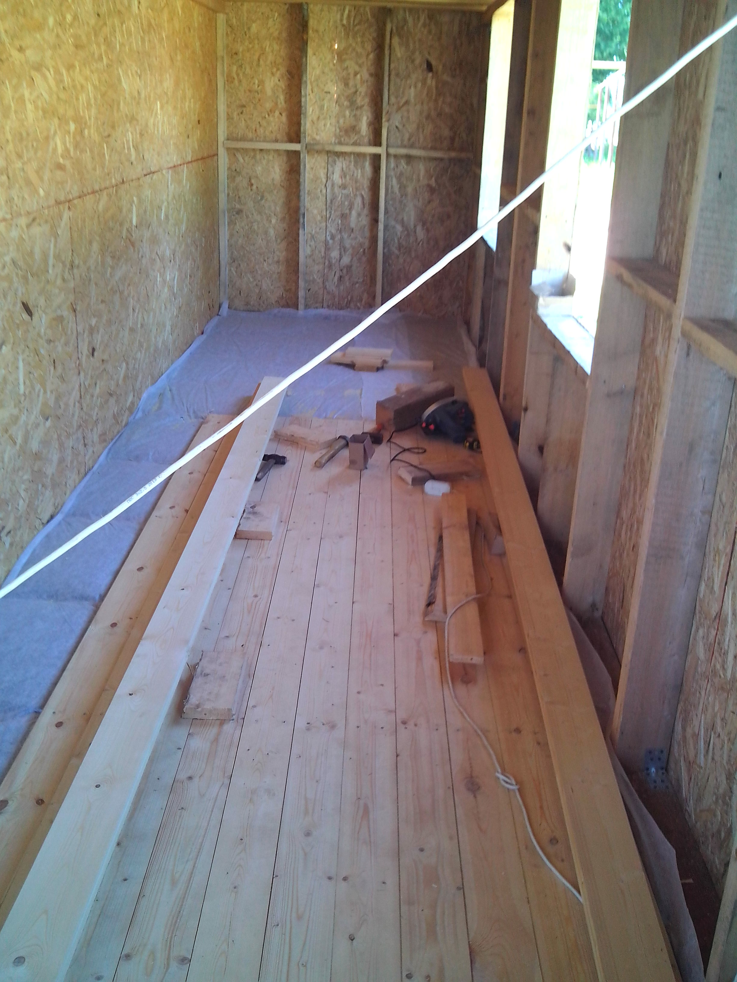

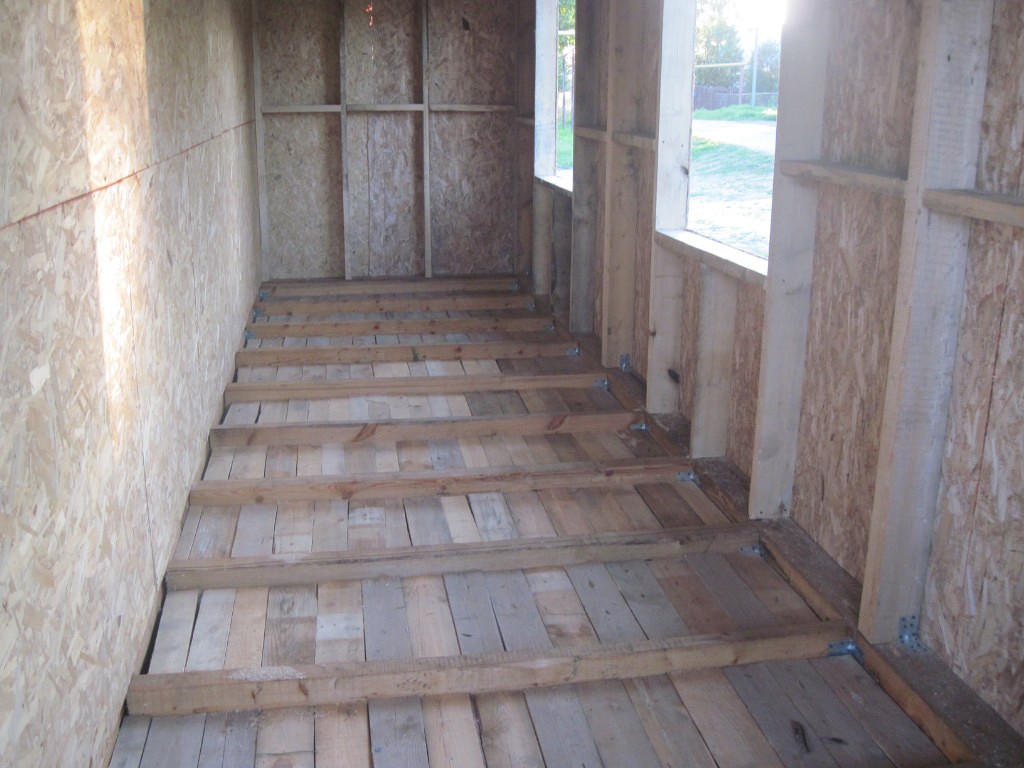

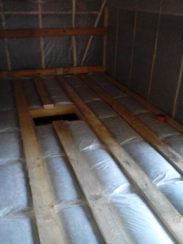

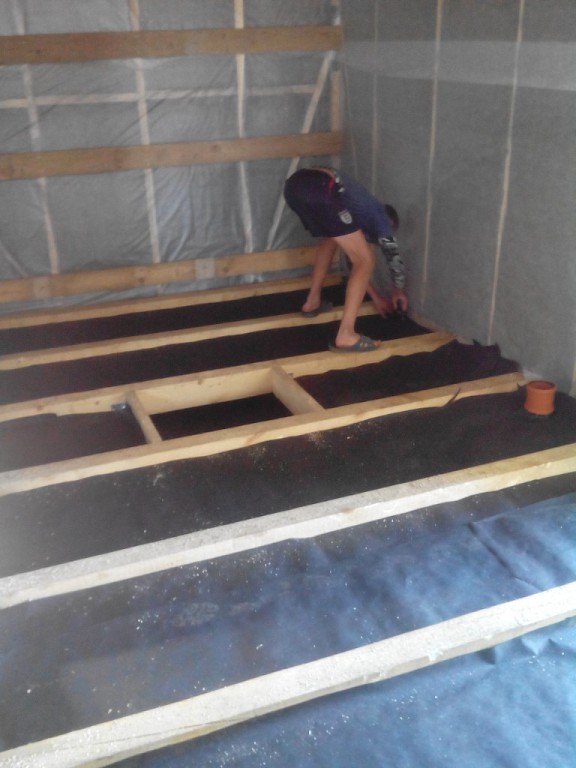

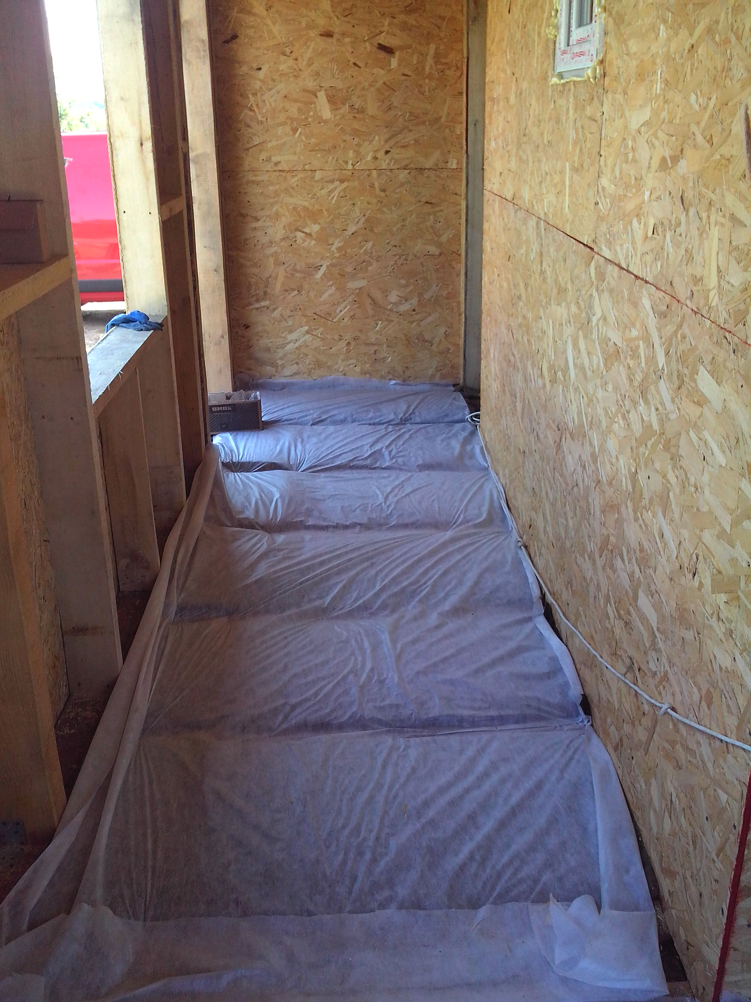

На веранде пол утеплили и настелили его частично!

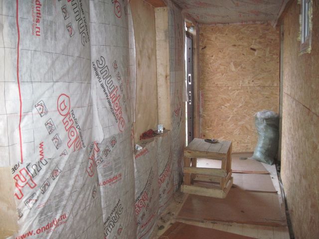

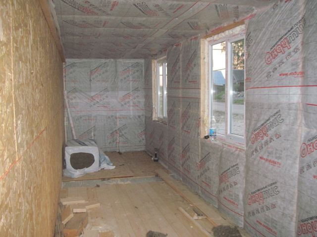

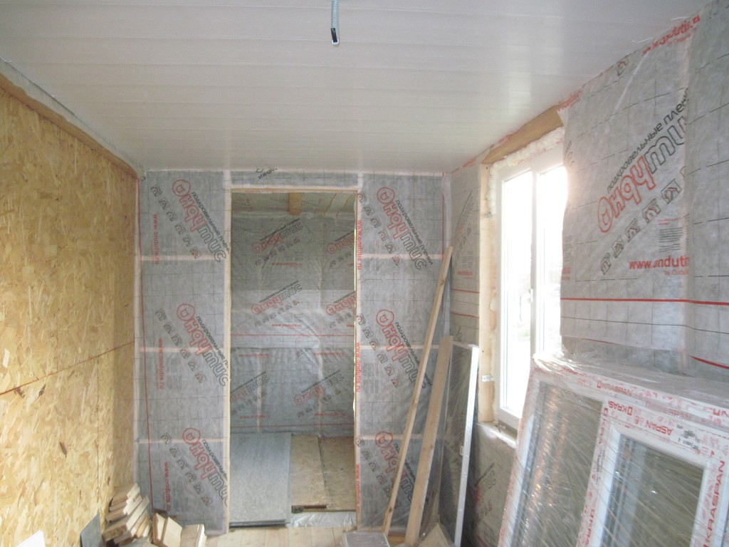

Утеплили стены на веранде, утеплитель местами 200 мм., отопление скорей всего на ней тоже будем делать!

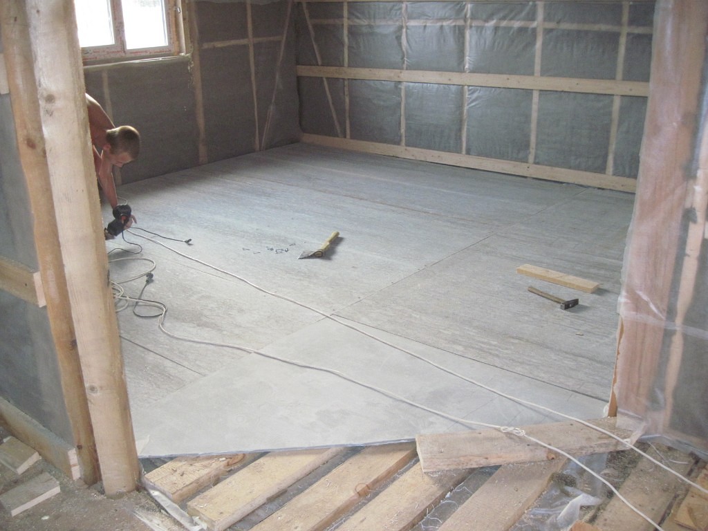

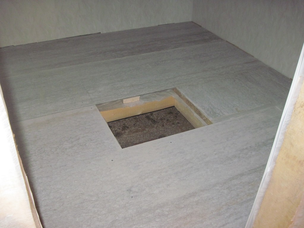

На кухне и в ванной настелили плоский шифер, под будущую плитку, и выгородили на веранде будущий газовый котел!

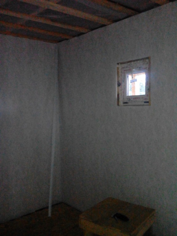

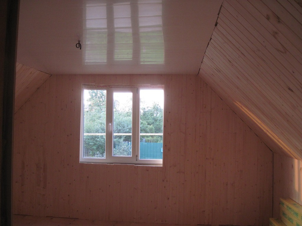

На втором этаже потолки уже появляются, ну и кухня обшивается потихоньку.

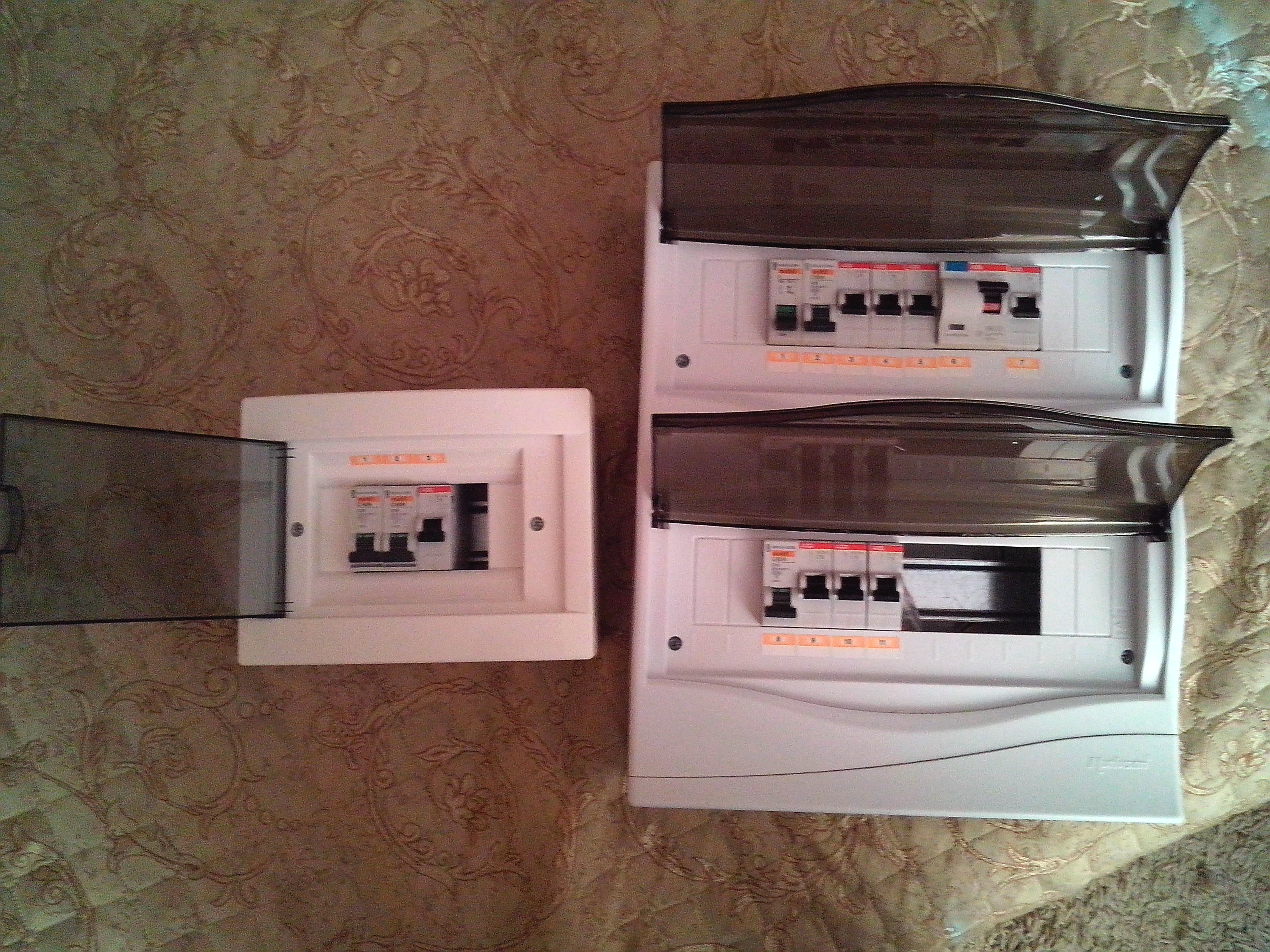

Сегодня в первый раз в своей сознательной жизни собрал 2 щита электропитания, на первый и 2-й этажи.
Не погореть бы...... :lol: :lol: :lol:

Неужели пластик дома не надоел?при перепаде температур "потеть" будет,вообще желательно каким то одним материалом нутро отделывать,гидроакум будет закопан?к нему ни как не подлезть?я так понимаю будет вертикальный?если не секрет на сколько литров?
С полом не очень хорошая идея ,как бы не утеплялся пол ,с плиткой он будет холодный ,под плитку лучше делать теплый пол,хотя я может что то пропустил? :super_smilies036:
Re: Моя дача))))
Сообщение krikss » 04 авг 2014, 23:08
Пластик не просто надоел, а заипал НО мне пофиг а ГЛАВНОМУ дизайнеру так захотелось)))). Гидроаккумулятор из нержавейки на 50 литров будет установлен в яме под ванной от него соответственно на боллер и так далее...
Плитка..... ну свое отношение ко всему я уже описал!))))))НУ хочет так супруга, пусть будет.
Когда газ проведем и клуглогодично будет плюсовая температура все все запотевания уйдут.
