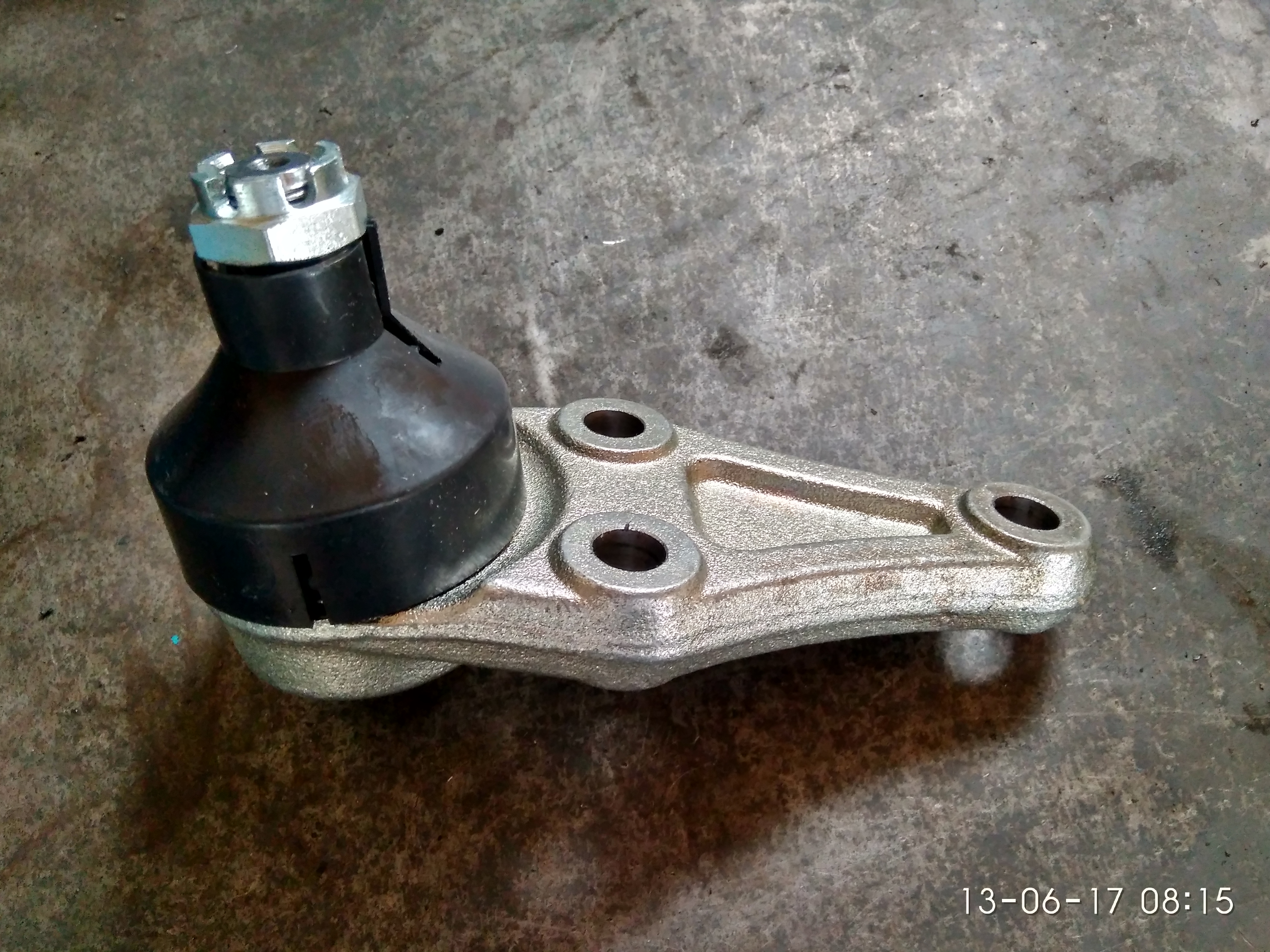

Re: Сайлентблоки передних рычагов
добрый день
сегодня менял шаровые и сайлентблоки нижнего рычага работа только по передку,все же удалось сохранить болты ( два выжигали и два просто молотком выбили)
Покупал вот такие сайлентблоки и шаровые
посмотрим сколько отходят, на сегодняшний день оригинал отходил 95000 тыс. с 2008 года
