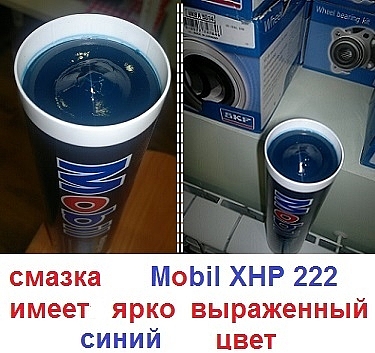

Возможно, это то, что нужно. После поверхностного покуривания инета, нашел вот такую смазку: Mobil Grease XHP 222, насыщенного синего цвета применяется для смазки подшипников, резьбовых соединениях и местах, подверженных повышенному трению и износу, устойчива к агрессивным средам и плохо вымывается водой, более жидкий, чем Литол, за счет чего, более пластичный в морозы. Обычно, продается в белого, черного и коричневого пластиковых банках и тубах. Прилагаю фото, натасканные их Яндекса:

Сообщение NAU » 15 окт 2015, 17:39
Очень очень похоже. Даже кажется припоминаю что краем глаза видел Мобил.
Но тут ведь как :) Мне смазали а результат будет виден в следующий раз... вот ведь как...
