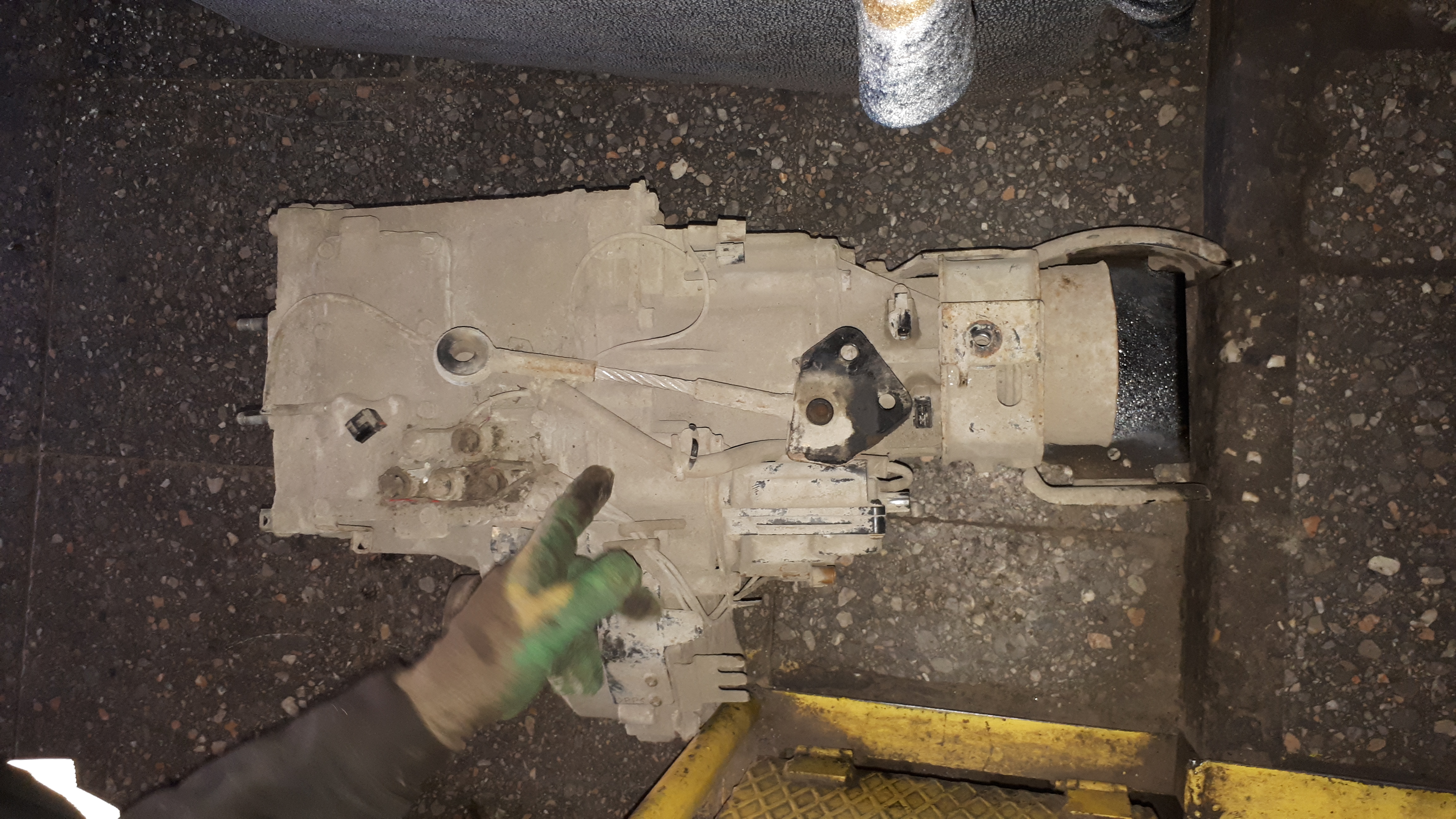

Уважаемые форумчане, нужна помощь!
Pajero IV, дизель, АКПП, 2007 год
В субботу заменили раздатку на контрактную. Сначала лезли глюки, постоянно вылетала ошибка (мигающий индикатор межосевой
блокировки при погасших индикаторах колёс). Несколько раз пришлось глушить и заводить на разных положениях раздатки, в
итоге заработали все три режима 2H, 4H, 4HLc, но понижайка так и не включается!
Моргают все индикаторы колёс, если ехать в таком режиме - снова выпадает ошибка.
С прошлой раздаткой был глюк при подключении передка - передние колёса моргали, если ехать то ошибка.
Вылечилось заменой датчика...
Сканер показывает ошибку Р1770 "Выключатель ингибитора, обрыв цепи", но, думаю это старая ошибка, до замены ингибитора на
селекторе выбора передач...
Думаю нужно переместить датчик понижайки со старой раздатки на новую, в связи с чем вопрос: какой из датчиков нужно
заменить? Ткните, плиз пальцем, не хочется лишний раз трогать все датчики...
