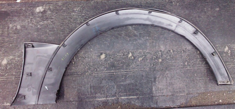

Коллеги-Pajero-воды, возникла необходимость самостоятельно подремонтировать передний пластиковый "расширитель крыла". Но после снятия на внутренней стороне не обнаружил на нем маркировку типа пластика (ABS, PP или чего-то подобного). Есть только плохо различимая табличка с циферками.
В связи с этим непонятно, какой клей использовать. Автомобиль Pajero 3.0 LWB 2013 года, куплен у оф. диллера. Подскажите, пожалуйста, если кто знает, из какого пластика сделаны эти обвесы.

Ну, раз никто не знает, то отвечу сам: > PP+E/P< (маркировку таки разглядел, когда вытащил детальна солнышко :wink: Была на "ребре", которого на фотографии не видно )
