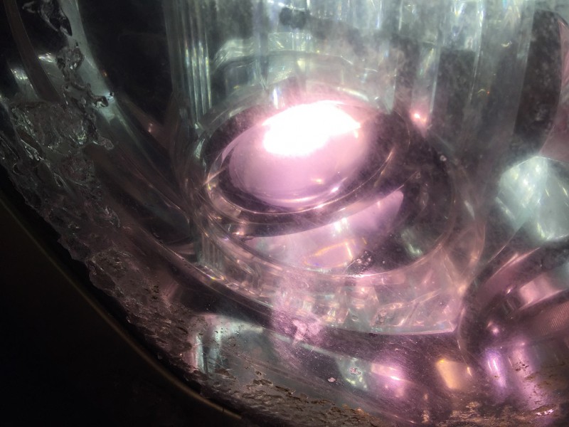

Добрый вечер. Проблема решилась сама собой. Умирают блоки розжига. Первый пошел (фото) Ждем второй!(

Это не блок умирает, а лампа! На днях поменял!

!!! Лампы новые, еще года нет, поставил. -"Покупал комплект в птф заодно взял и в фарах поменять. Блоки и лампы - MTF Light. В ПТФ умерли блоки, поэтому поменял на все новое."

У вас умирает не блок, а лампа, даже по цвету на фото это видно).Блок просто зажигает лампу, у вас же цвет света фиолетовый.
MTF не о чём не говорит, брал жене их галогенки, фуфло, свет никакой. Я брал не дорогие в экзисте, фирму сейчас не помню, какой то Китай, но больше года полет нормальный, а отражатель да, уже не тот, давлю жабу((
Спасибо Вам добрый человек!) пошел искать старые лампы. И по случаю куплю новые - оригинал!!! Заодно и фары сниму, разберу, посмотрю, что там внутри)
