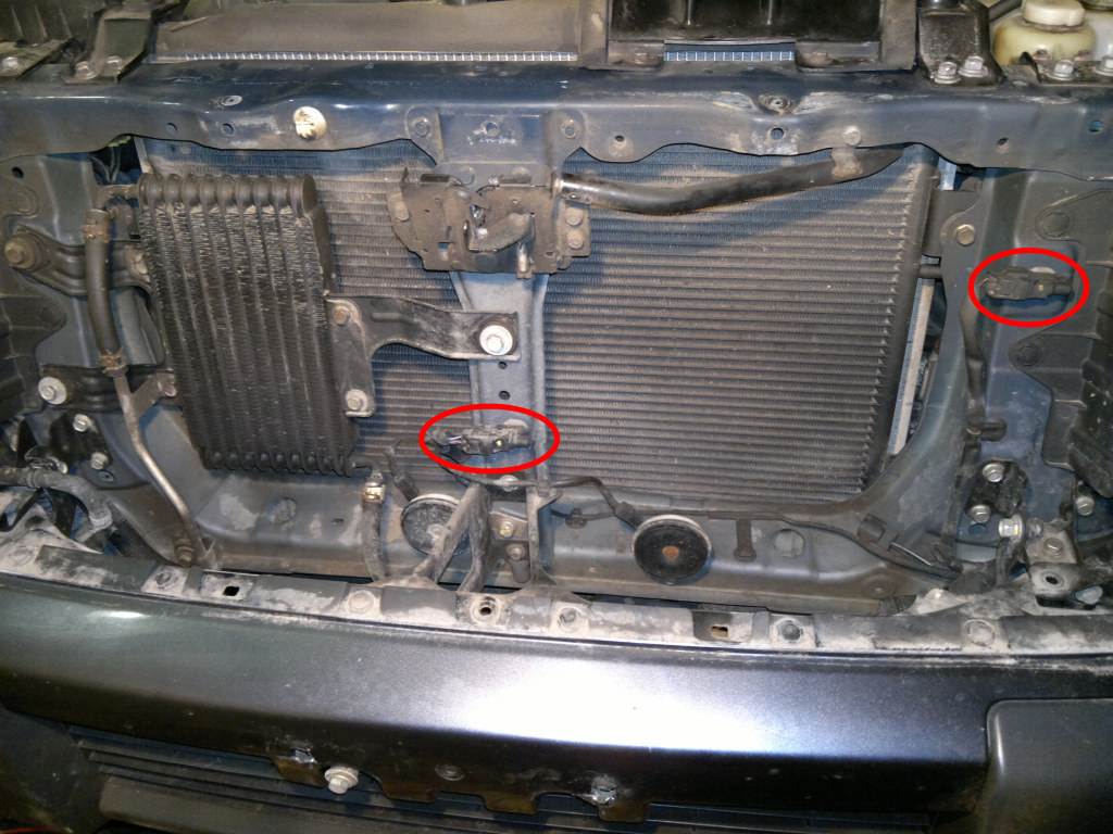

Добрый день. Помогите решить проблему. После глобального ремонта передней части Pajero4 "испарился" датчик температуры наружнего воздуха,теперь его надо установить и подключить, так вот, где он крепиться и как вообще выглядит?

Примерно так.
Temp sens.jpg (216.11 КБ) 11346 просмотров
Тама два датчика,один датчик кондишена.

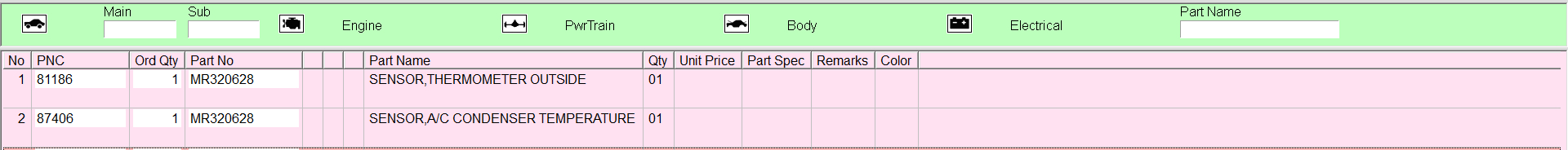

Опять столкнулся с трудностями-на фото выше, я так понял бензин, а у меня дизель, так вот, в экзисте в разделе электрике датчик температуры нарисован (а второй нет), но непробивается, пишет что на данной моделе(дизель) не устанавливается, но он где-то все таки должен стоять! Может еще что нибудь подскажете!

vitrum2000 писал(а):Опять столкнулся с трудностями-на фото выше, я так понял бензин...
Дизл у мне,однако.Верхний-датчик кондиционера.Хм,однако ASA не выдает его.Надо пошукать еще где.
Нижний-MR320628.

Нашел.Он почему-то не в разделе датчиков,а в разделе кондишена.Такой же датчик
Sensors 2.jpg (165.38 КБ) 11284 просмотра

Да точно, это он! Спасибо за помощь!
