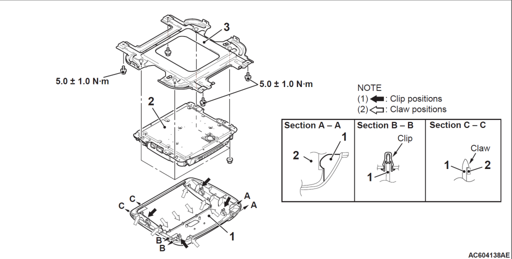

Кто знает как снять потолочный двд. Сначала не выбрасывал диск с кнопки, потом стал мигать светодиод на ней и не гу гу. Такое чувство что японцы ее защелкнули навсегда, или приклеили, чтоб никто не снял.

Могет рисунок поможет
Rear Display.jpg (148.22 КБ) 8176 просмотров

Вчера сам снял. Всё в принципе просто.
Сначала снимаем крышку проигрывателя (там четыре фиксатора) для демонтажа необходимо поддеть крышку чем нибудь плоским и широким, отгибаем и крышка снимается. ( если для этого применить отвертку можно повредить обшивку лучше найти плоскую и широкую альтернативную вещь типа лопатки кухонной ). Далее всё проще простого отключаем проводку, затем откручиваем 4 гайки ключом на 10 и всё.
