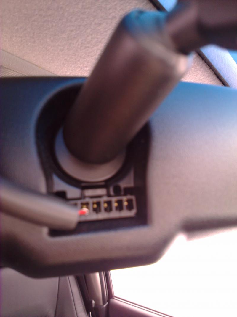

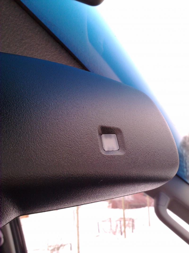

так точно, окошки в зеркале это датчики света (спереди и сзади) плоская фишка в три провода без камера, с 12 контактами под камеру)

А что нужно чтобы авто свет сделать? датчик есть что еще нужно?
fantick
Сообщения: 211
Автомобиль: p4
Re: распиновка зеркала заднего вида с дисплеем
Сообщение fantick » 21 дек 2011, 14:40
можно, если подключить ближний свет через реле, включение реле запитать от фотоэлемента в зеркале.

fantick писал(а):а распиновку можно?)
4 - общий
1 - +12в
2 - к концевику заднего хода
5 - видео вход (NTSC)
6 - экран от камеры
12 - +6в на камеру
11 - - на камеру
Хочу обратить внимание - штатно камера заднего вида питается от этого зеркала напряжением 6,6В. Если не штатную камеру на 12В запитать от зеркала получится бледное и нечеткое изображение. Ищите другое место откуда взять питание камеры на 12В.
