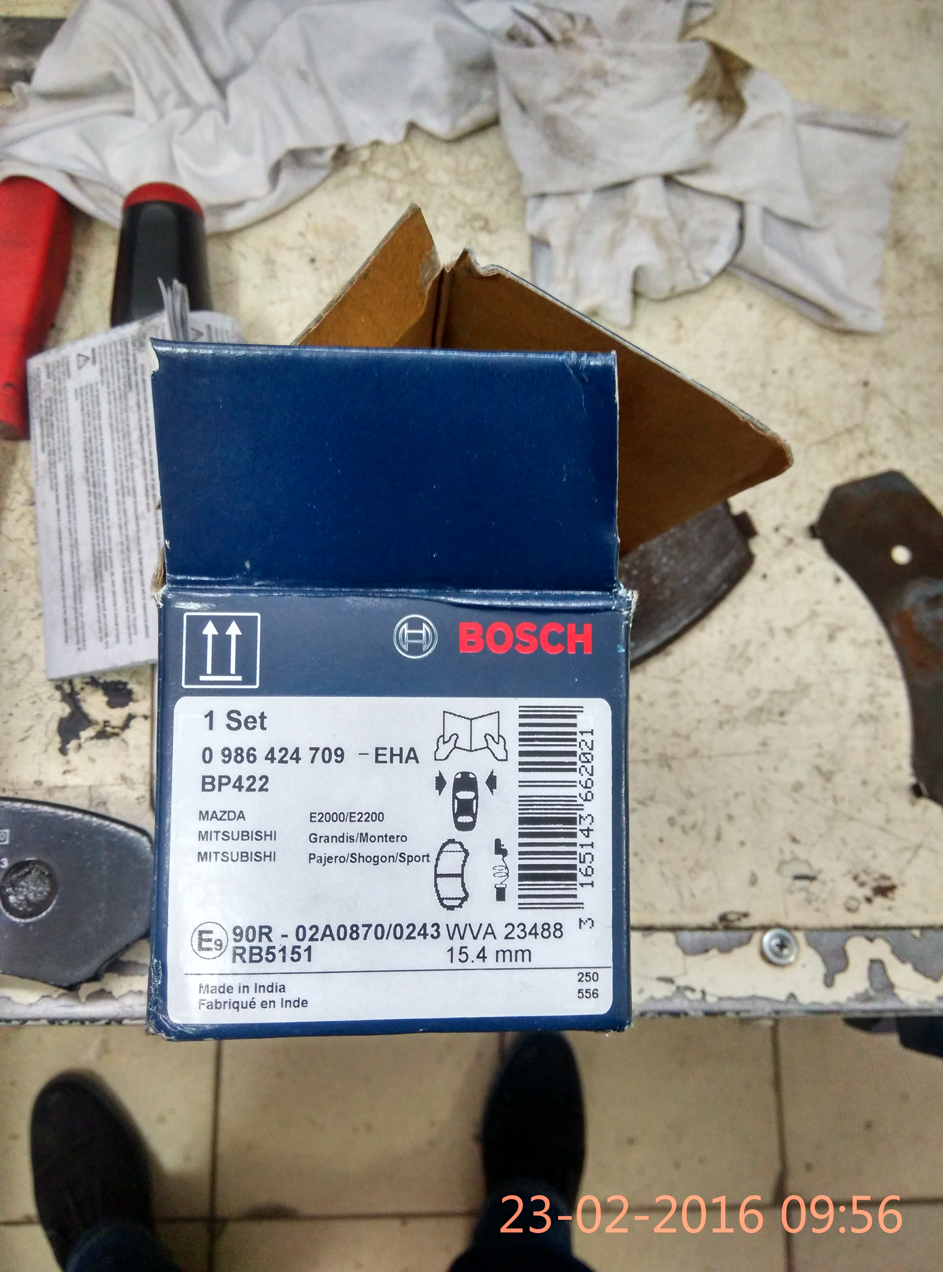

Romaroma писал(а):вот поменял и я переднии колодки,пробег 57000 км.Оригинальные стер почти под ноль
Поставил вот такие цена 1500 тыс.+замена 200 рублей,идут без скрипучих пластин а старые болтаются.
проехал где то 350 км не скрипят но есть проблема,при очень медленом торможении есть постороний звук, особенно когда приходится передвигаться в пробках или у светофора медленно нажимая или отпуская тормоз.Звук глухой и сильный особенно в салоне будто колодки проскальзывают по очень ржавому диску,а когда отпускаеш тормоз будто они как зимой примерзают -ну както так.
Когда быстро нажымаеш и атпускаещ и при обычной езде ТИШИНА и покой
Помогите решить проблему может мастер грамотный попался и стоит самому все переделать :?
откатал на этих колодках 26000 тыс км.стерлись под ноль да так что при движение очень сильно скрипели
по началу подумал что ступица свистит но не мог понять какая задняя или передняя,поеду в сервис пусть посмотрят и скажут какая и будем решать что ставить.В итоге это скпипели колодки и опять поставил что было в наличии Bosch
