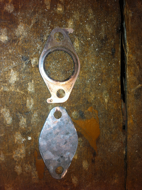

Заглушил ЕГР. Двигатель стал работать развее. Расход топлива уменьшился на литра 2-3 в городе на трассе ещё не был. Ухудшения нет или могут появится ? У кого какие результаты?

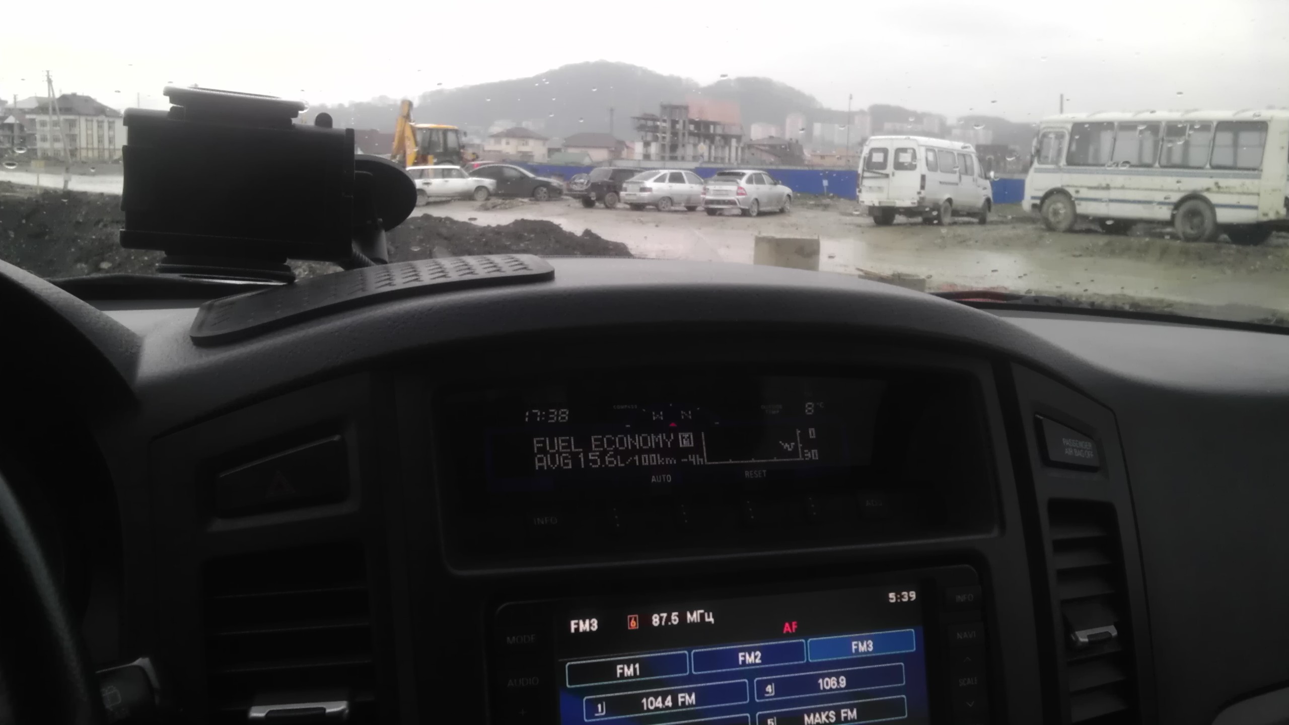

Девятнадцать!!?? У меня самый большой расход это 17. Средний -14. А так если вот трасса на 110 км\ч так 9 литров 100 км - это стабильно. Причем ЕГР не заглушен.

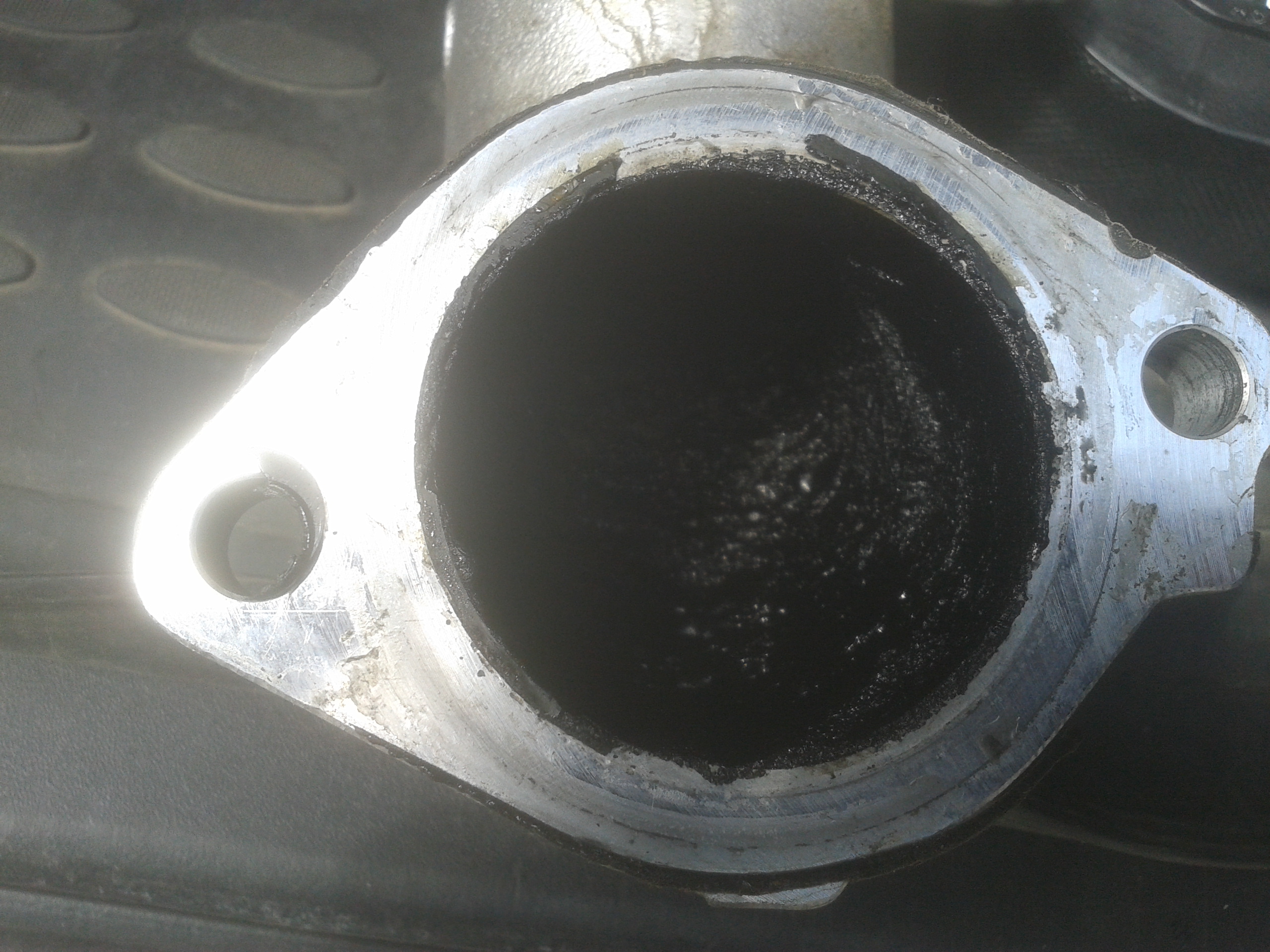

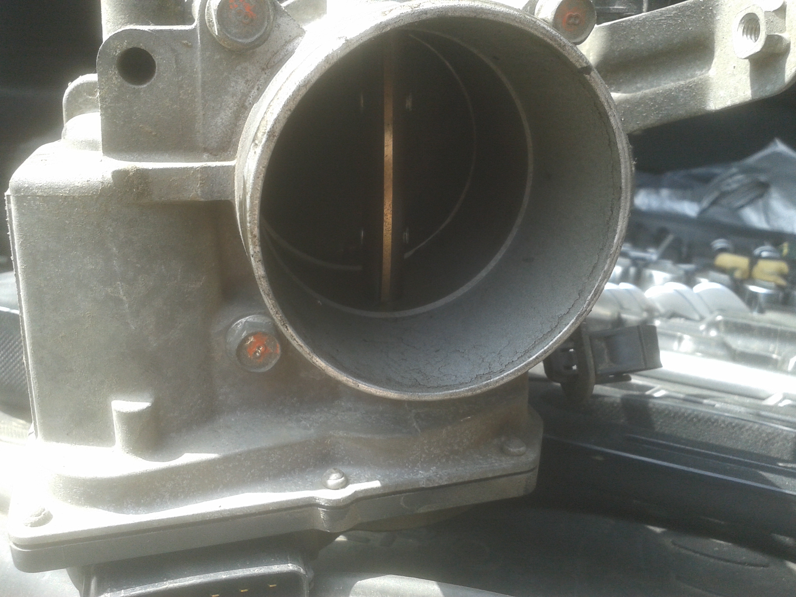

Снимок входа воздуховода. Он идеально чист.
Это снимок выхода с противоположной стороны. Примерно посеpедине расположен клапан EGR. Отверстие покрыто толстым слоем сажи с маслянистым налётом.
