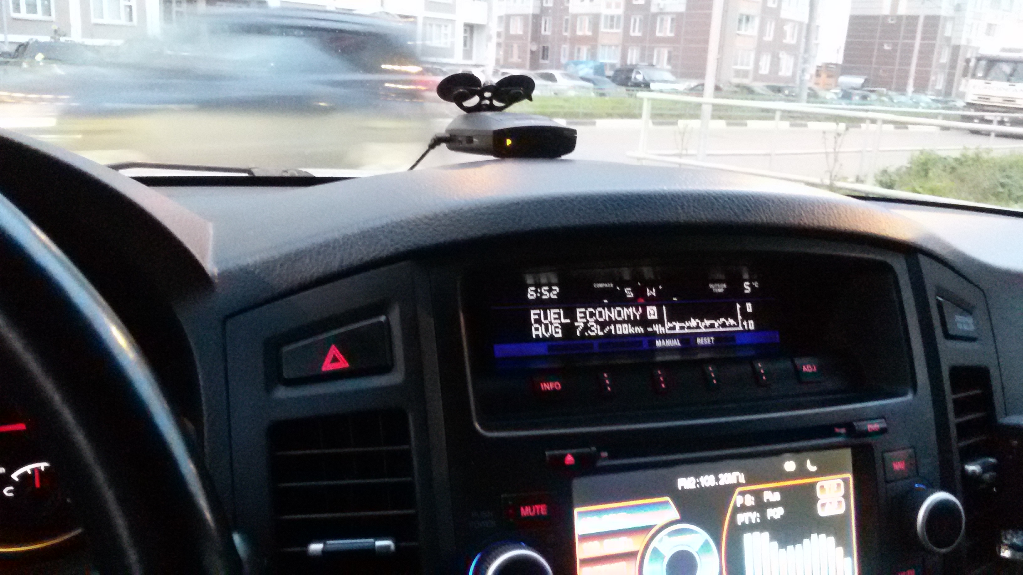

fitfon
Сообщения: 92
Re: Pajero 4 3,2 дизель, резкое увеличение расхода топлива. Нужен совет.
Сообщение fitfon » 26 окт 2015, 14:16
кстати, вот мой расход через 5 часов трассы, я был в хорошем шоке, т.к. заправлялся в деревне у трактористов)
Не понимаю, в чем запарка, это нормальный расход дизеля и нормальные показания бортового компа: стоишь-километровый расход соляры растет, поехал-падает.
KirillRozengurt
Сообщения: 53
Зарегистрирован: 28 сен 2015, 12:04
Сообщение KirillRozengurt » 12 ноя 2015, 10:36
Фига у тебя расход: я в редкие случаи при дальней дороге и спокойной езде выбивал порядка 10 литров на сотку, но никак не 7.
