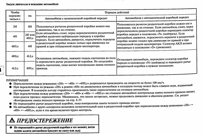

Добавлено: 26 апр 2012, 21:35
Вот выдержка из инструкции

Предупреждение прочитали?
Т.е. если попал в грязь на 2Н, то все, переключаться нельзя, сиди пока лужа не высохнет. Бред! Никто так делать не будет.
В каком-то описании видел, что селект-2 стал умным и сам не разрешит себя сломать. И чему верить...
На стоячей машине подключал 4Н в драйве и в паркинге. Все подключалось.

nickandr писал(а):Предупреждение прочитали?
По-моему вы напрасно так про высыхание лужи. Другими словами тут сказано: если вы буксуете, значит жмете на газ, а переключение нужно делать при отпущенной педали газа. Поэтому отпустите ее, перестанте буксовать и переключайте раздатку наздоровье.
Сначала я удивился как вам удалось в режиме D переключаться на стоячей машине, потом понял - педаль газа была отпущена но тяги на ХХ в грязи не хватало вот машина и стояла. Однако снова не вижу причин нарушать инструкцию. Если все равно стоишь, почему нельзя поставить N и переключать раздатку как сказано в мануале?
И совсем не могу представить случая при котором обосновано переключение раздадтки в режиме Р АКПП. Стоишь на уклоне на Р? Так поставь на N, держи тормоз (+ручник можно) и орудуй раздаткой. Какой смысл идти против руководства? Зачем эта проверка на себе?

NAU писал(а): если вы буксуете, значит жмете на газ, а переключение нужно делать при отпущенной педали газа. Поэтому отпустите ее, перестанте буксовать и переключайте раздатку наздоровье.
В режиме D переключение происходит не сразу, а через какое-то время. Т.е. машина должна проехать какое-то расстояние с отпушенной педалью газа. В луже она нисколько не проедет, а сразу сорвется в букс, т.о. будет нарушение инструкции - колеса буксуют, а переключение еще не произошло (лампочки мигают). Я так переключался, все получилось.
Следуя мануалу, в этом случае надо полностью остановиться, через N перейти в 4Н и дальше штурмовать лужу. Не факт, что после остановки удастся грязь победить. Лучше переключиться заранее, а если уж попал, то без остановки быстро сбросить газ и переключить на полный привод.

nickandr писал(а):В режиме D переключение происходит не сразу, а через какое-то время. Т.е. машина должна проехать какое-то расстояние с отпушенной педалью газа. В луже она нисколько не проедет, а сразу сорвется в букс, т.о. будет нарушение инструкции - колеса буксуют, а переключение еще не произошло (лампочки мигают). Я так переключался, все получилось.
Мля... nickandr, не надо ничего городить и нагораживать. :) Всё очень просто если у тебя включен D отпусти педаль газа и переключай рычаг селектора раздатки. (именно это и говориться в предупреждении, что не надо одновременно буксовать и переключаться) по моему тут всё предельно ясно.
А в положении N и того проще переводи себе рычаг селектора и не морочься.
