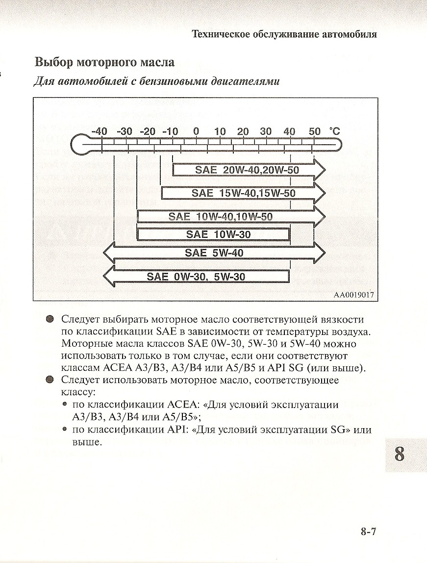

Для тех же у кого нет мануала, но есть серое вещество прикрепляю указания ПРОИЗВОДИТЕЛЯ по подбору масла:

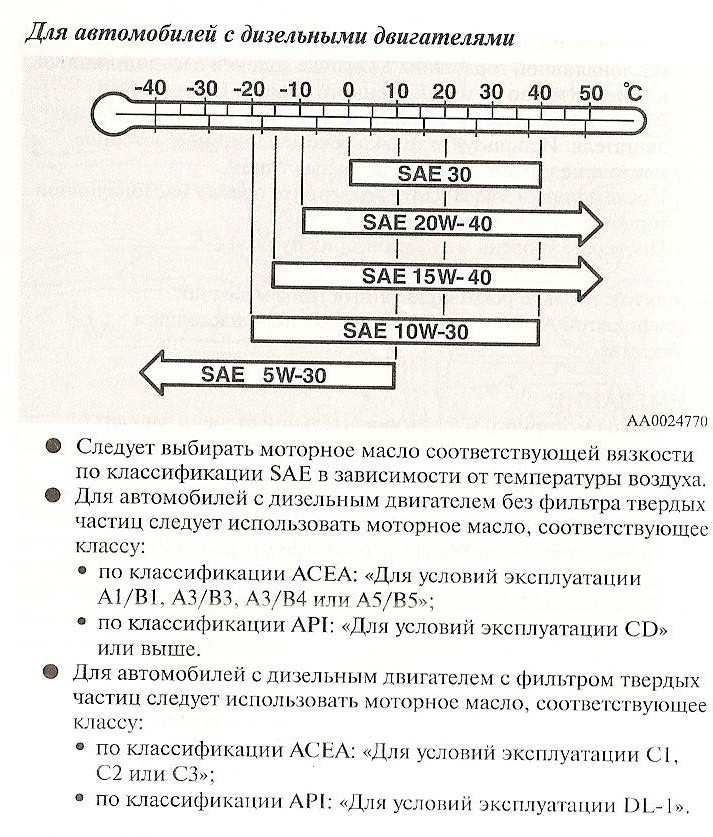

Сообщение 72RUS » 08 фев 2012, 09:11
Для ДИЗЕЛЕЙ:

megranny, в любом случае не с производителя начинать надо ;) , если масло отвечает классификации АСЕА (например): А1/В1, А3/В3, А3/В4 или А5/В5 , а по классификации API: СD или выше, то формально - по барабану какой бренд! Вот совершенно без разницы! Главное это характеристики масла!!!
