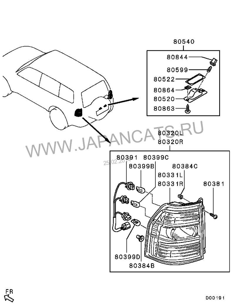

Коллеги, меняю задний правый фонарь. Нужен номерок пластиковой клипсы. Не могу что-то найти, везде натыкаюсь только на резиновую втулку, в которую эта пластиковая клипса и вставляется. :( Спасибо.

Смотри, есть она тут?

80384B если только. Но опять же, что это... резиновая втулка или пластиковая клипса? Или и то, и другое в сборе?

На http://www.exist.ru/ написано что это - клипса. Цена от 50 до 74 рублей за штуку. Срок ожидания от 4 до 23 дней.
В любом более менее крупном городе найдётся специализированный магазин где эта пластмасска обойдётся в 10р. максимум.))

Если 80384В, то вот номерок - MU000613.

EvilKID писал(а):80384B если только. Но опять же, что это... резиновая втулка или пластиковая клипса? Или и то, и другое в сборе?
Пластиковая точно, я бы сказал полиэтиленовая, мягкая не дубеющая даже на морозе.

Спасибо, коллеги за отклик! Заказал деталюшку по номеру MU000613. Как оказалось в комплекте и пластиковая чёрная клипса и полиуретановая (может и резиновая) прозрачная втулка.
Вот, фото для поколений, чтобы как я не мучились этим вопросом :)))
