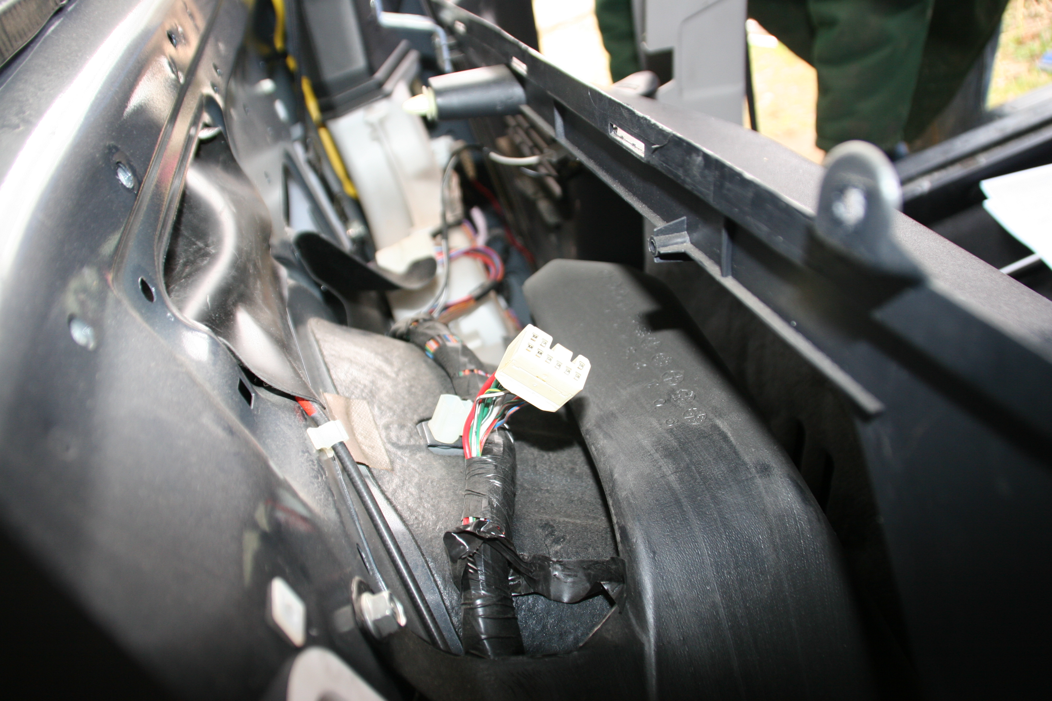

Re: Подключение оригинального фаркопа к электросети Pajero4
Нашел этот коннектор... Подключил без проблем, только обшивку надо снимать аккуратно.
