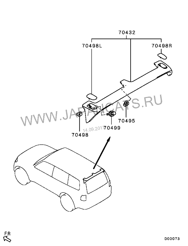

У меня Паджерик в комплектации, на который не предусмотрен задний спойлер, и я решил его поставить. Нашел оригинал нужного цвета и качества, но когда стал примерять то понял, что в двери моего автомобиля отсутствуют посадочные отверстия, а их необходимо аж 4: два под болты и два под направляющие штифты, т.е. 4 дырки нужно просверлить!
Теперь я сомневаюсь нужно ли это делать? Поэтому прошу форумчан знакомых с данной проблематикой и вообще посоветовать целесообразно ли ставить спойлер с такими заморочками, также прошу пояснить задняя дверь Паджерика не алюминиевая,случайно, и не начнет она ржаветь если я насверлю в ней дырок? Еще, может кто сказать, вот на посадочных местах спойлера остались части резиновых прокладок, вопрос: можно ли купить такие прокладки отдельно как комплектующие?

Люди рейлинги на крышу ставят и дыры под них сверлят) Так что если есть желание, почему бы не заморочиться. По резиновым прокладкам Экзист ничего не выдает. Но есть же герметик)
