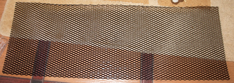

1. Сетка.
2. Адгезивный компаунд - "холодная сварка".

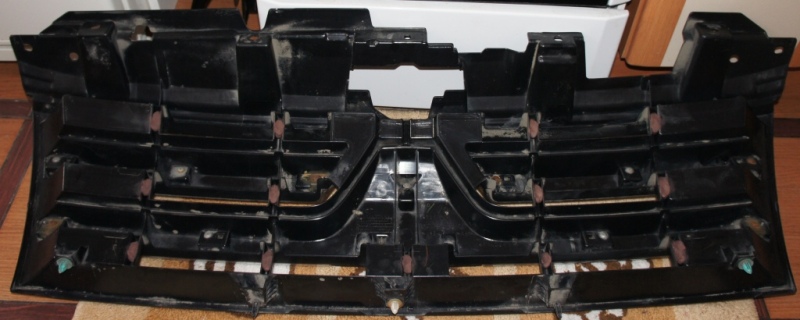

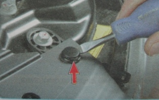

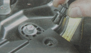

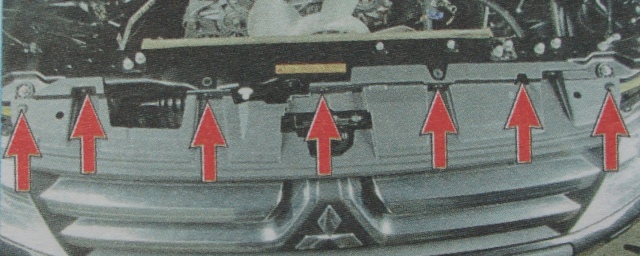

1. Снятие решётки: крепится шестью фиксаторами.
2. Ножницами вырезаем сетку по размерам решётки.

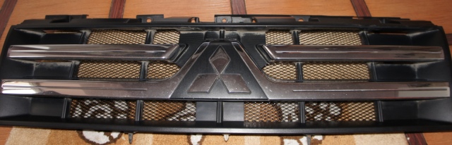

3. Тщательно моем решётку, устанавливаем в местах крепления сетки к решётке кусочки "холодной сварки".
02. решётка.JPG (142.5 КБ) 29080 просмотров

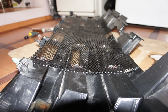

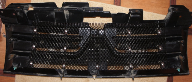

4. Прикладываем вырезанную из сетки заготовку и пока "сварка" не застыла саморезами аккуратно прикручиваем сетку к решётке.
Конечный результат.

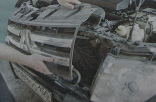

5. Минут через 20, когда "сварка" застынет, идём к автомобилю и устанавливаем решётку в обратном порядке.
Фото крепления решётки радиатора брал с книги по ремонту и эксплуатации Паджеро4 (спасибо авторам за её создание).
