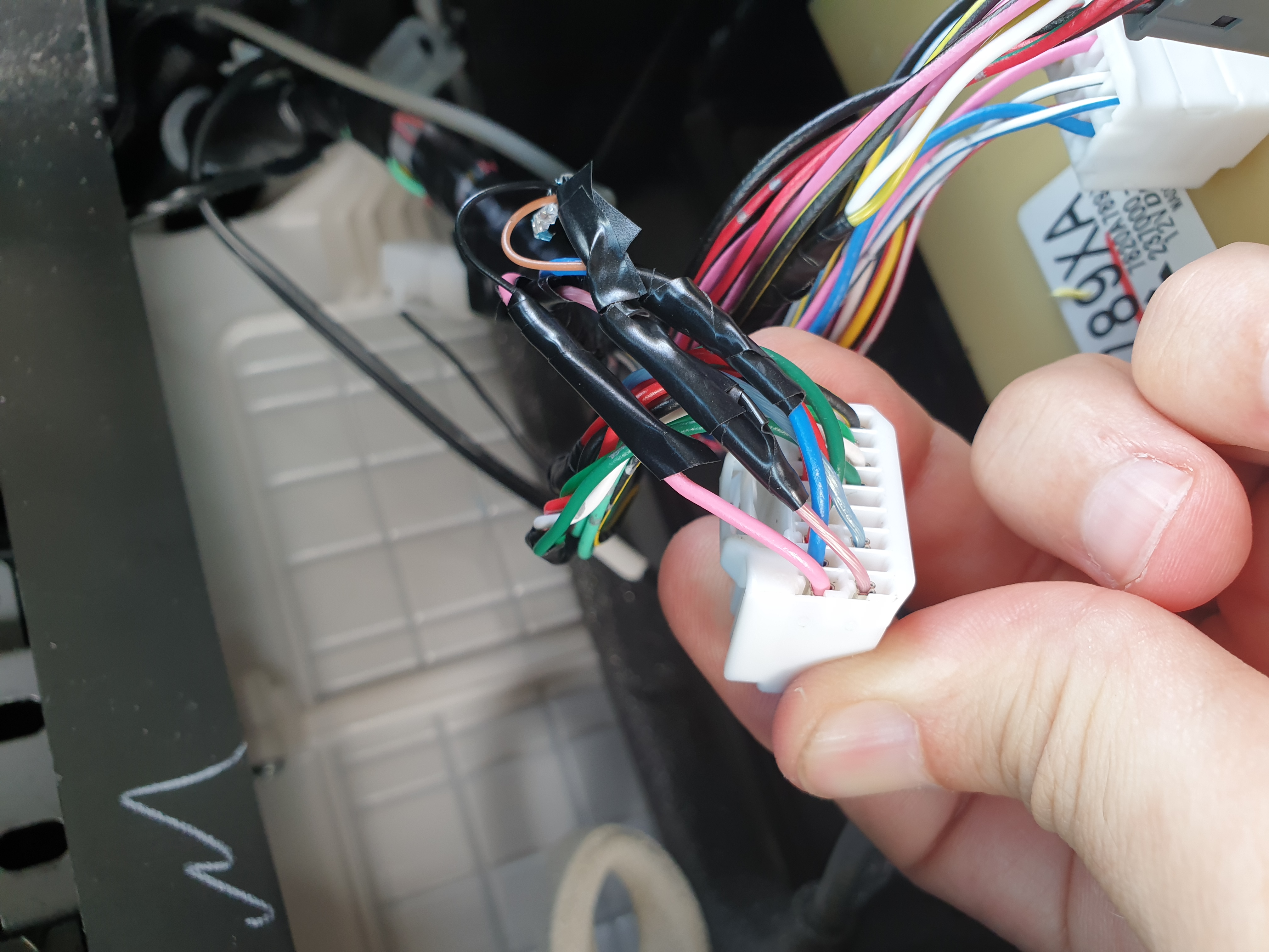

Решил написать, т.к. устанавливая себе сегодня aux столкнулся с тем что, схемы выложенные в сети не дают правильного понимания.
Вот мое фото непосредственно коннектора который вставляется с-105 в магнитоле:
Нужные вам провода на моем фото это самые левые верхние два (розовый и синий) -это правый и левый соответственно. И левый нижний (прозрачно розовый) -это общий.
Сфотал чтобы было видно защелку чтоб было понятно с ориентировкой.
Т.к. у меня эти все проврда были, то я врезался в них и все заработало.
Обозначение взял от сюда : http://www.mitsubishi-asx.net/forum/vie ... 153#344153
Тут в описании гнездо с-105 содержащее aux пронумеровано криво. Или это указана нумерация непосредственно штекера, но об этом забыли уточнить.
Понял я это из этого поста :
https://yandex.ru/turbo/s/drive2.ru/l/9366634/
Где выложено опять же неправильное фото с указанием штекеров, а на фото где нужные (они у автора все черные) провода показаны уже в разъеме - все корректно.
