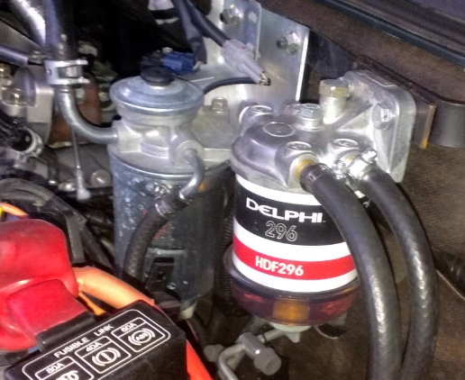

Re: Фильтр "Сепар" на дизеле. Нужен или нет-вот в чем вопрос
Вот и в австралии ставят:
- фильтр в австралии.jpg (177.34 КБ) 25396 просмотров
Молодцы ребята
только им проще-рулевое управление и главный тормозной цилиндр с другой стороны и совсем не мешают установке фильтра

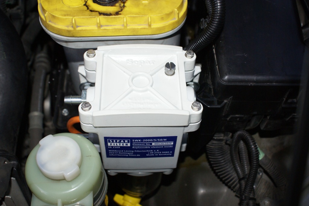

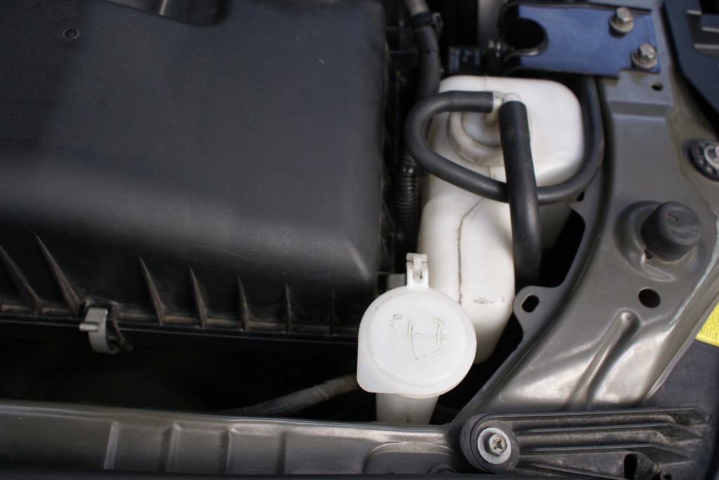

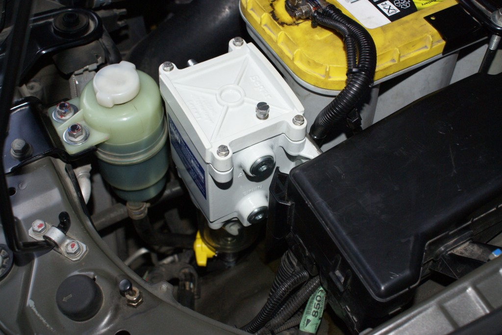

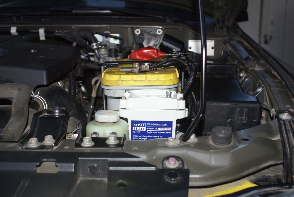

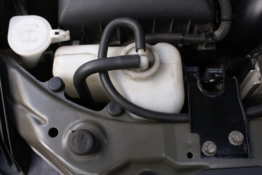

Re: Фильтр "Сепар" на дизеле-поставил, выложил фото.

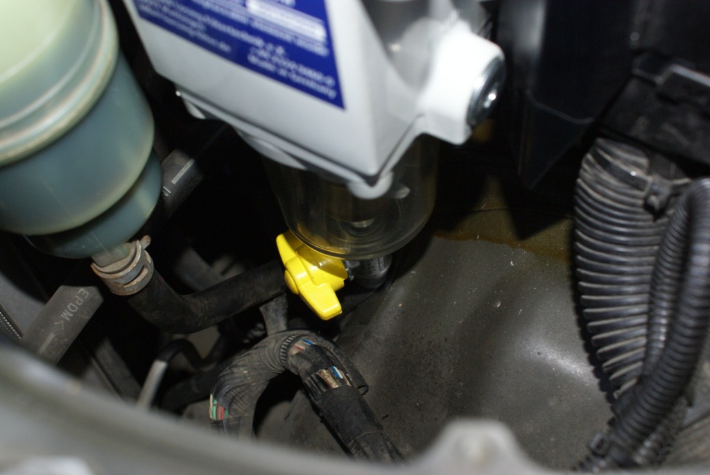

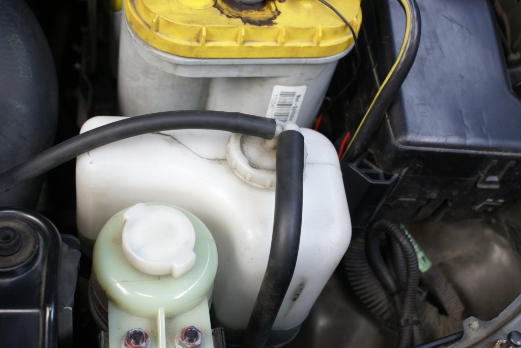

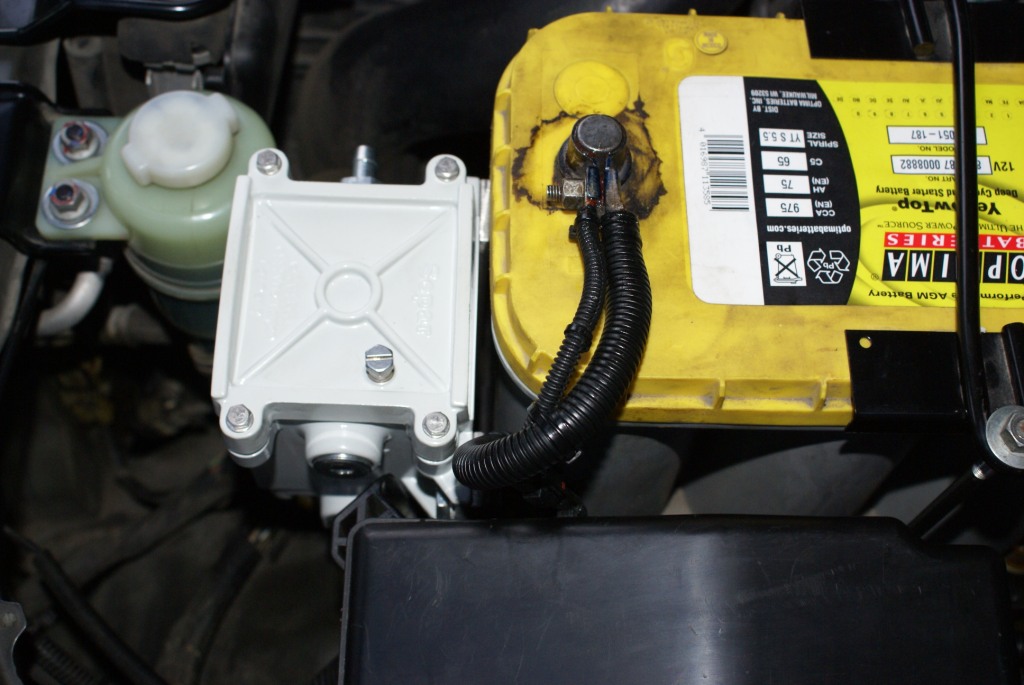

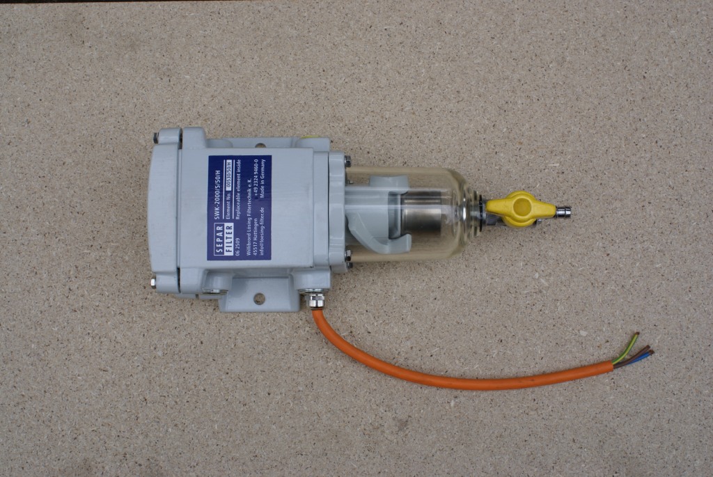

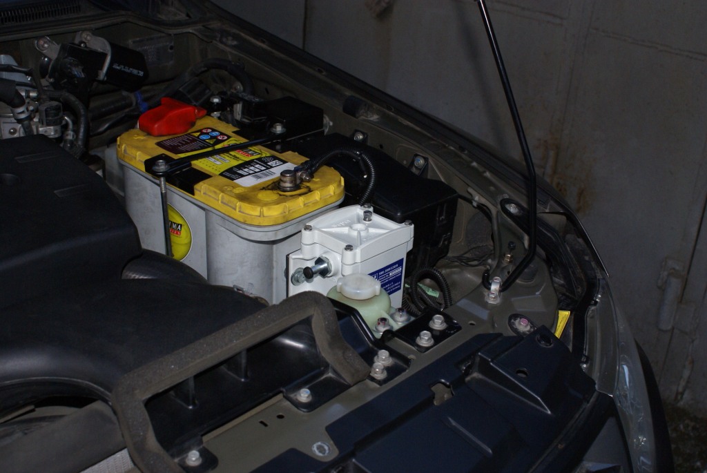

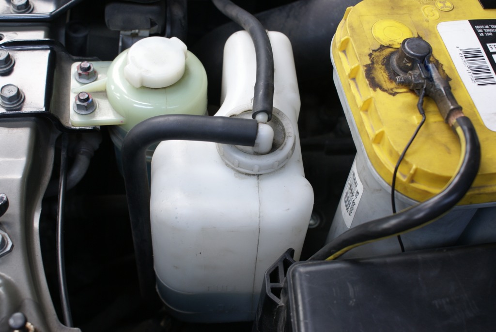

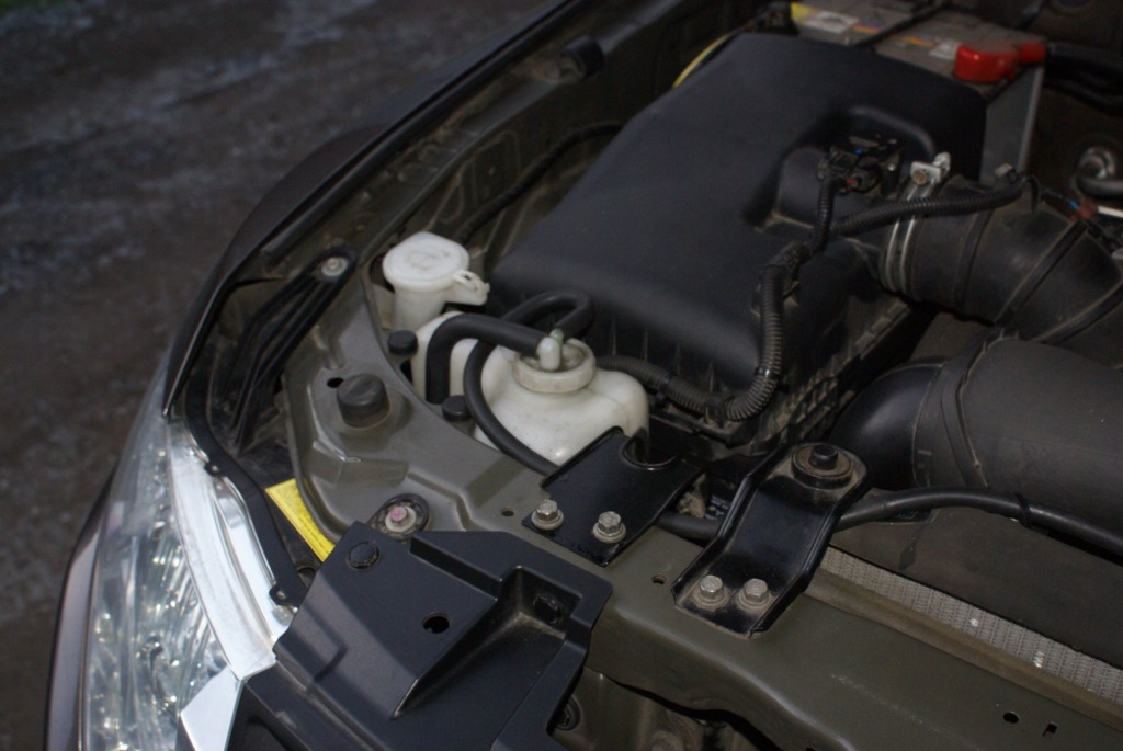

Наконец соединились вместе желание и возможности
-на прошлых выходных нашел немного времени и сил для установки фильтра
. Поскольку установка фильтра вне моторного отсека( под решеткой радиатора или бампером) меня изначально не устраивала из-за значительного увеличения длинны топливопровода и увеличения риска пожароопасности
было решено искать место для установки устройства под капотом, в максимальной близости от штатного фильтра
. Варианты избавиться от дополнительного аккумулятора и использовать его площадку для установки фильтра мне то-же не пришлись по душе...
. Не буду в подробностях описывать процесс творческих поисков и технических решений-но при установке фильтра ни одного дополнительного крепежного отверстия в элементах кузова автомобиля не прибавилось
- перенос бачка (1).JPG (140.86 КБ) 25333 просмотра
- перенос бачка (2).JPG (149.05 КБ) 25333 просмотра
- перенос бачка (4).JPG (154.29 КБ) 25333 просмотра
- перенос бачка (3).JPG (166.67 КБ) 25333 просмотра
- nnnnnnnnnnnnnn (5).JPG (244.69 КБ) 25333 просмотра
- перенос бачка (34).JPG (144.36 КБ) 25333 просмотра
- перенос бачка (32).JPG (131.84 КБ) 25333 просмотра
- DSC00040.JPG (175.4 КБ) 25333 просмотра
- DSC00042.JPG (162.72 КБ) 25333 просмотра
- DSC00041.JPG (155.13 КБ) 25333 просмотра
Еще немного фото, вариант "Сепара" с подогревом на 3.5см.по высоте больше обычного
но дальние зимние поездки по регионам не оставляют вариантов выбора
, и в скором времени на авто появится дополнительный подогрев основного(заводского) топливного фильтра

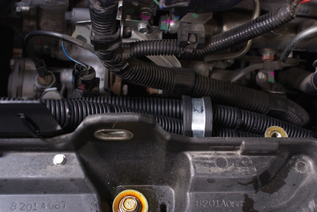

Ну вот как-то так получилось
,после врезки фильтра в топливную систему и подключения системы подогрева топлива сделаю еще фото
Затем тестовые испытания и сугубо мое личное мнение о вреде или пользе "Сепара"

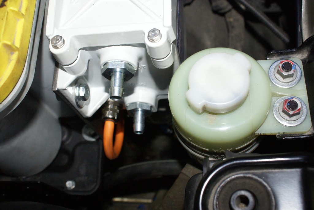

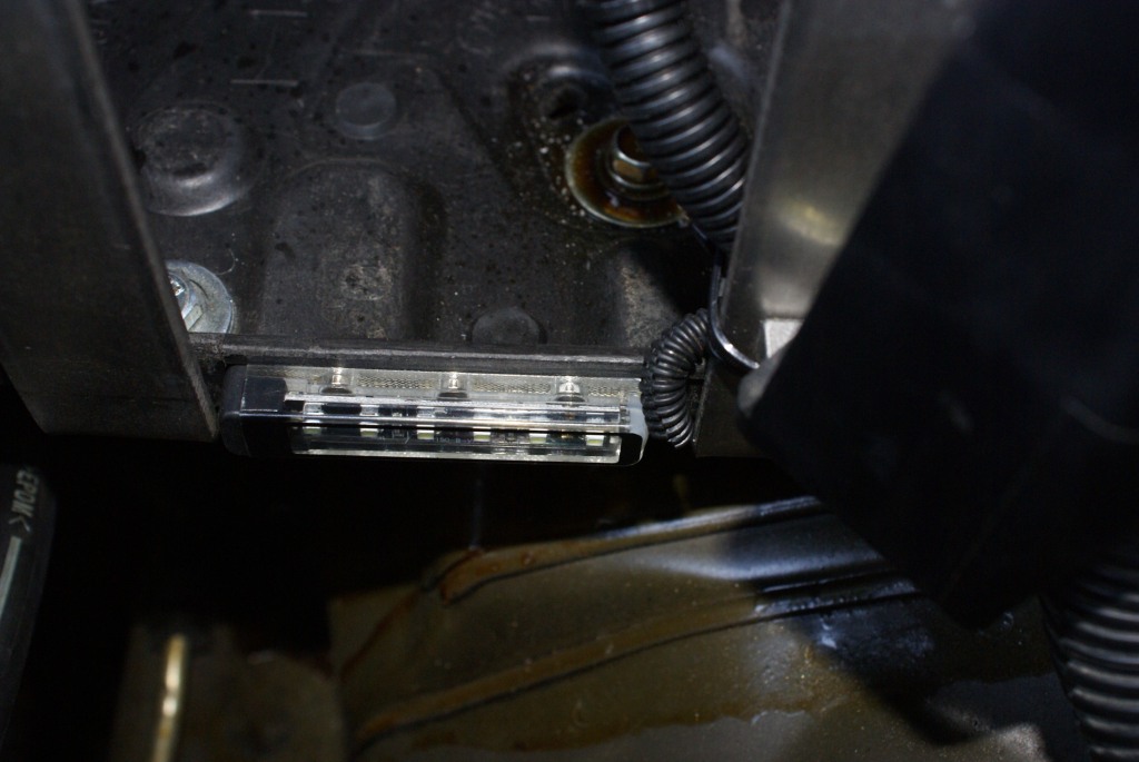

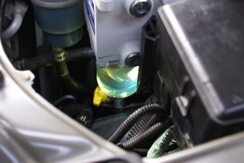

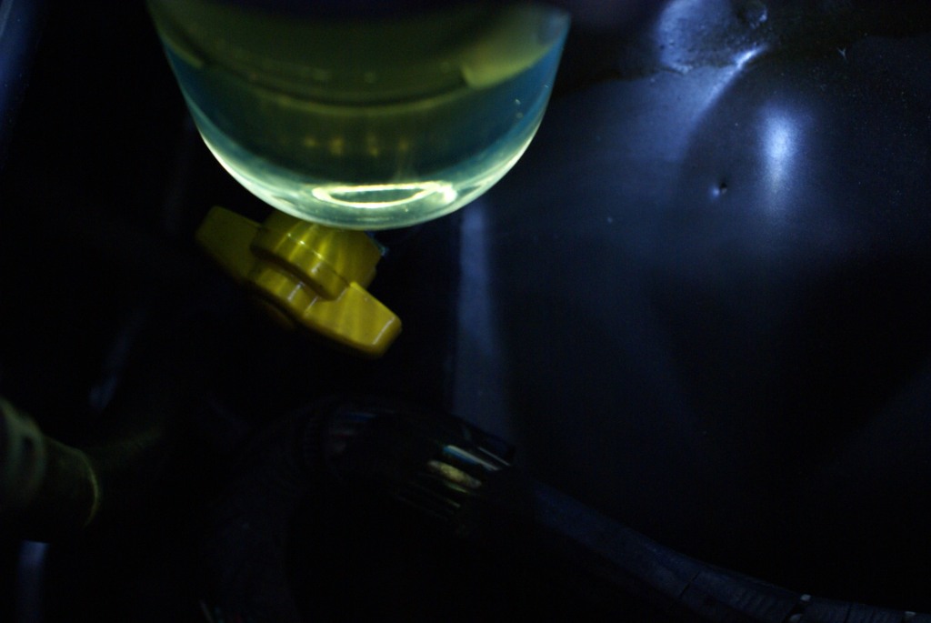

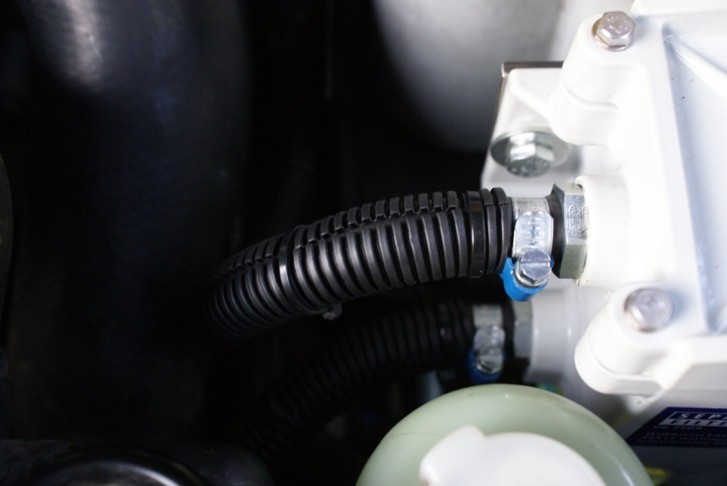

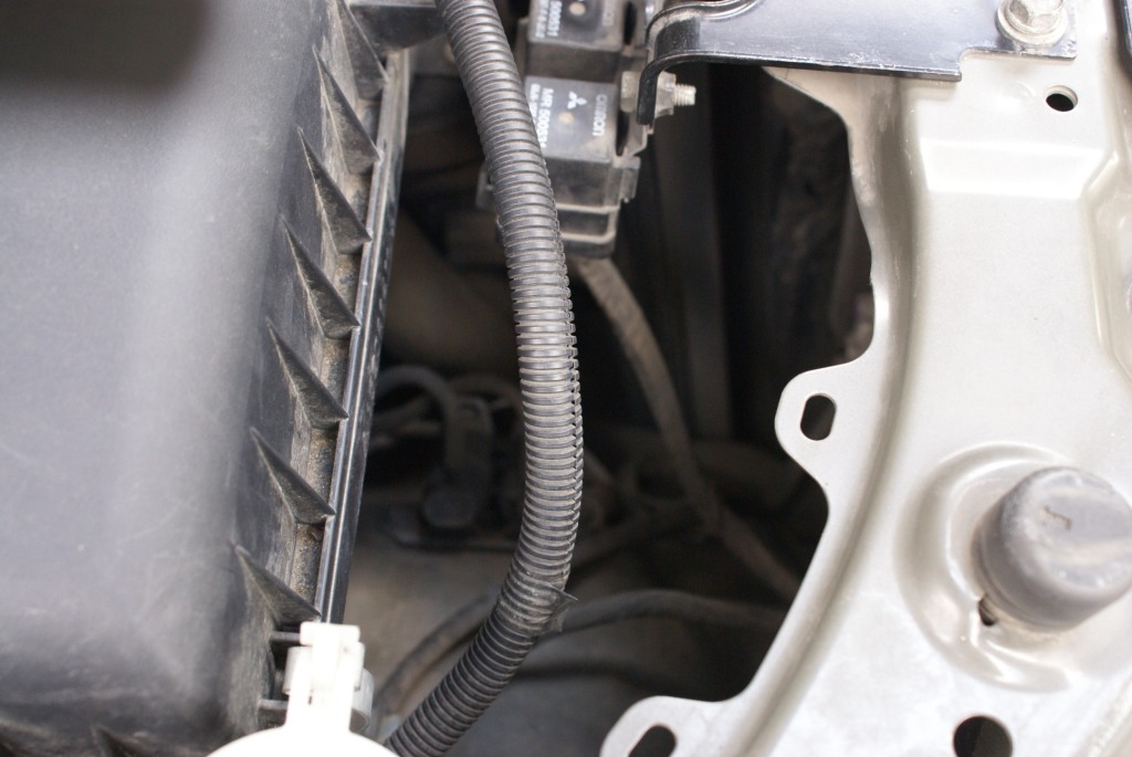

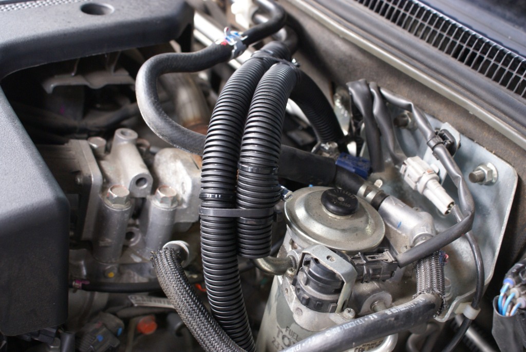

"Сепар" подключен
, на врезку фильтра в топливную систему ушло; три метра шланга, пять хомутов и два часа времени
. В процессе укладки и разведения шлангов было принято решение сделать подсветку колбы фильтра для удобства выявления загрязнений и отстоя
. Первое ощущение-машинка стала "порезвее" при разгоне, и как мне показалось-немного изменился звук работы двигателя
. Теперь-ходовые испытания, наблюдения и отзывы...
- DSC00004.JPG (207.34 КБ) 25306 просмотров
- DSC00006.JPG (178.31 КБ) 25306 просмотров
- DSC00011.JPG (139.54 КБ) 25306 просмотров
- DSC00012.JPG (117.59 КБ) 25306 просмотров
- DSC00019.JPG (109.86 КБ) 25306 просмотров
- DSC00022.JPG (136.23 КБ) 25306 просмотров
Последний раз редактировалось Mangalor 17 июн 2013, 20:32, всего редактировалось 1 раз.

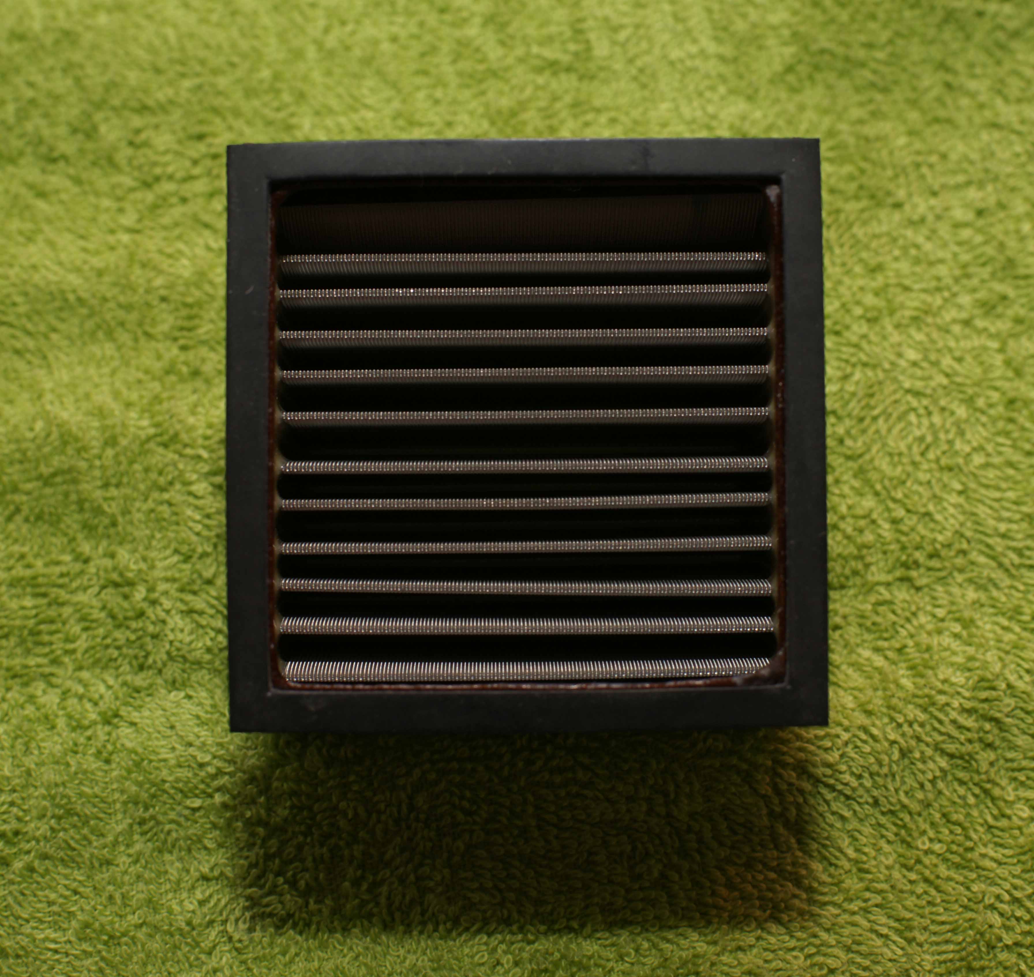

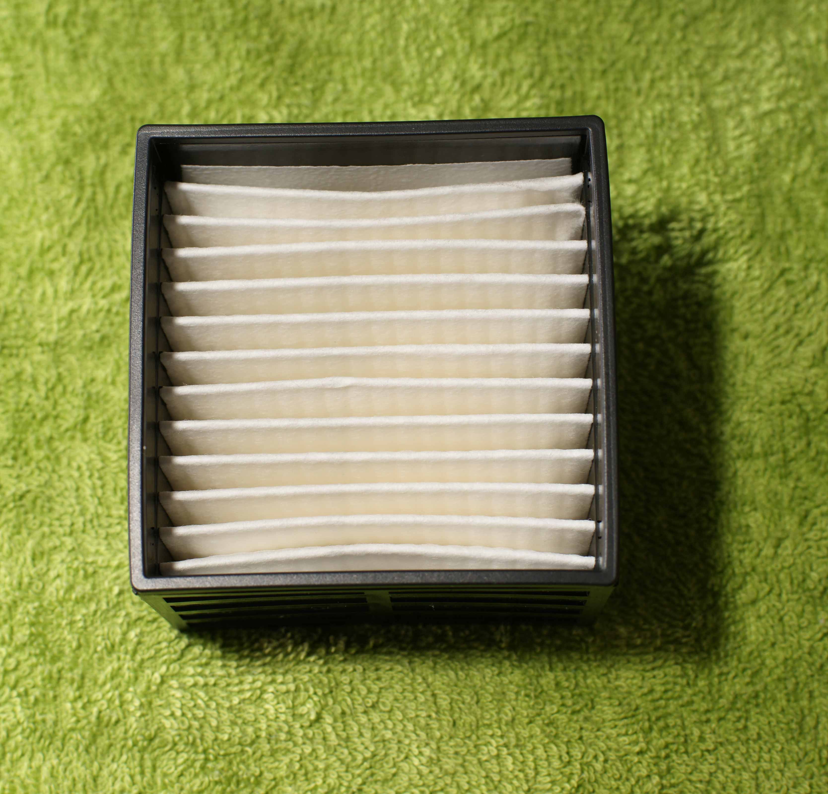

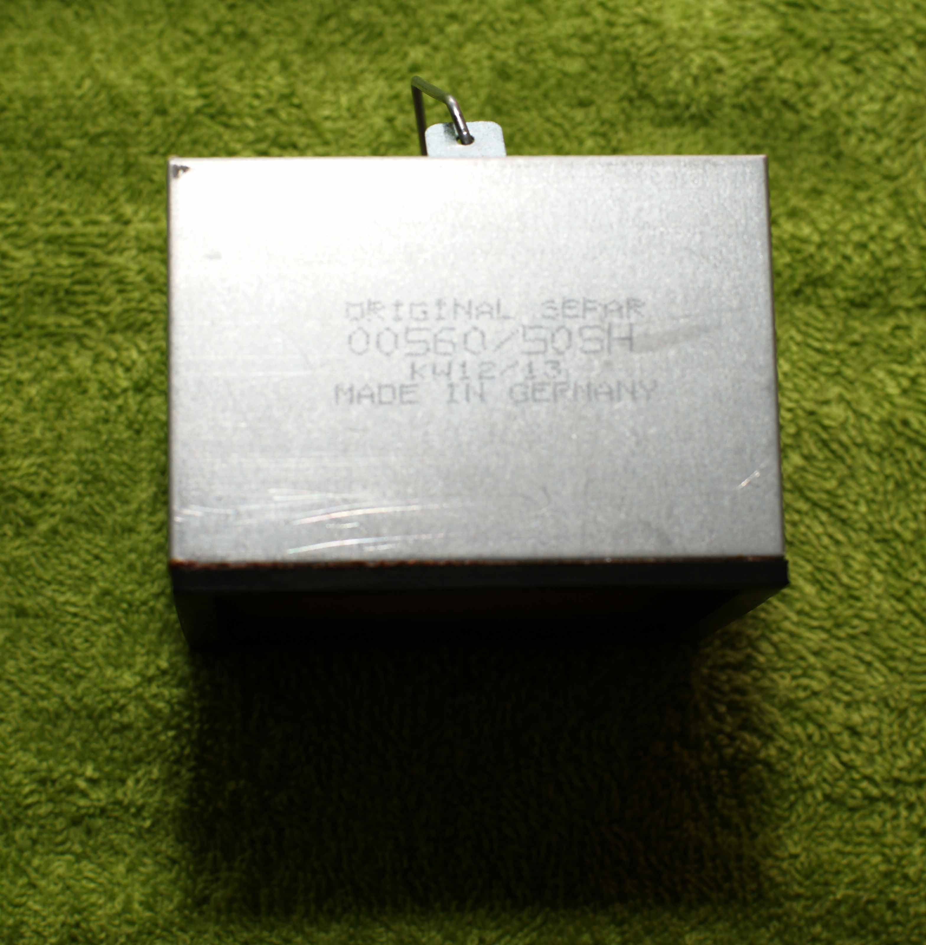

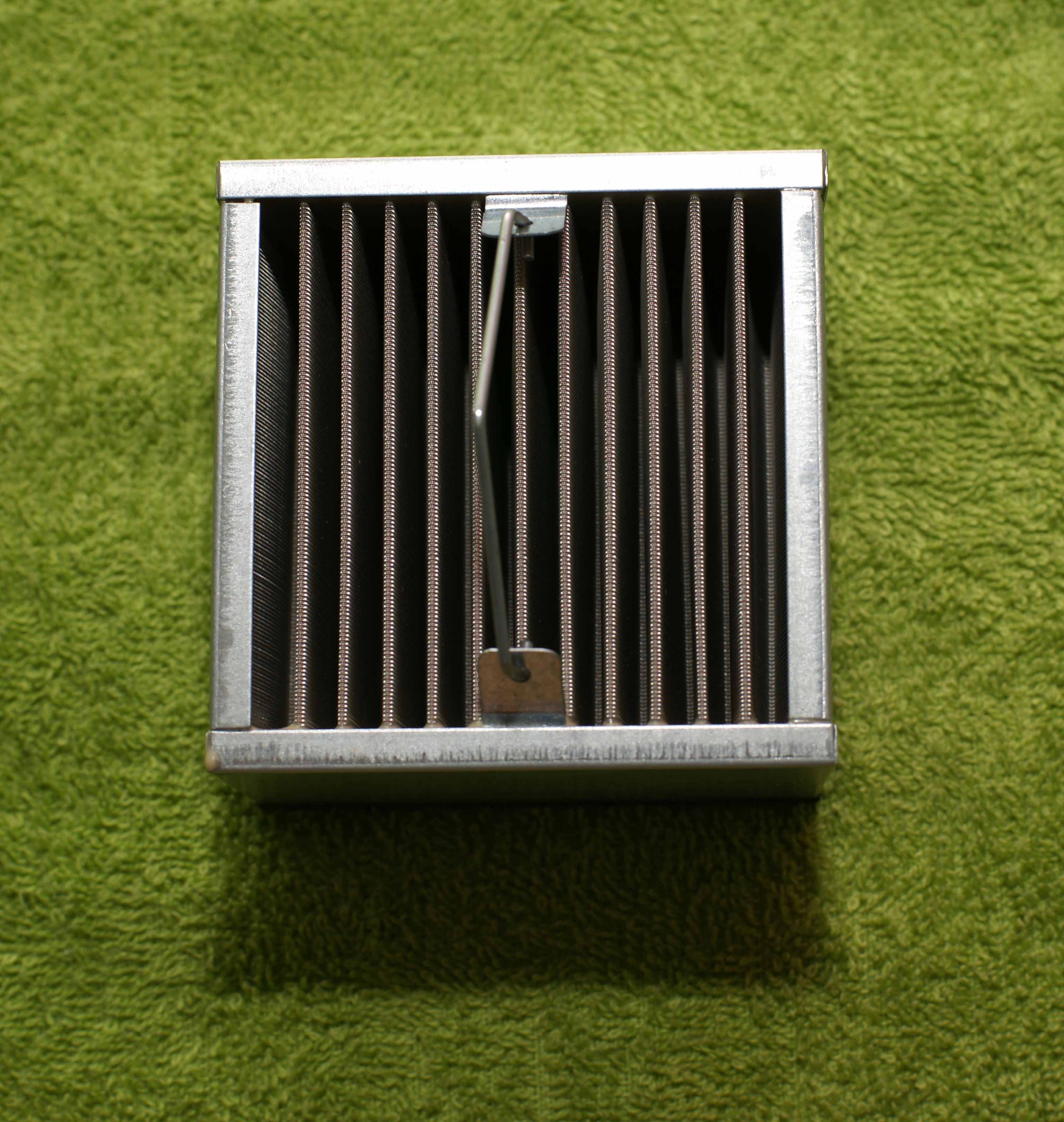

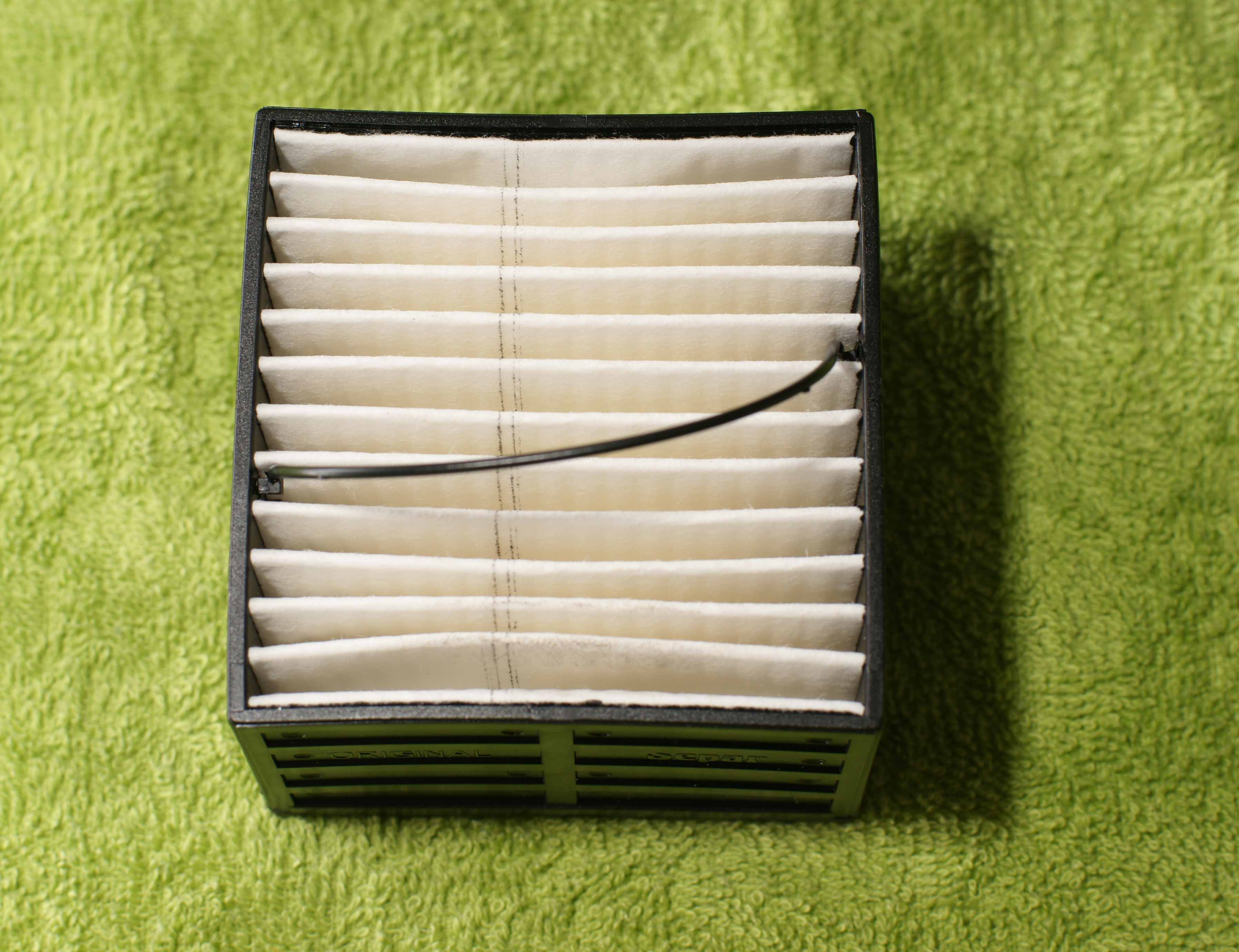

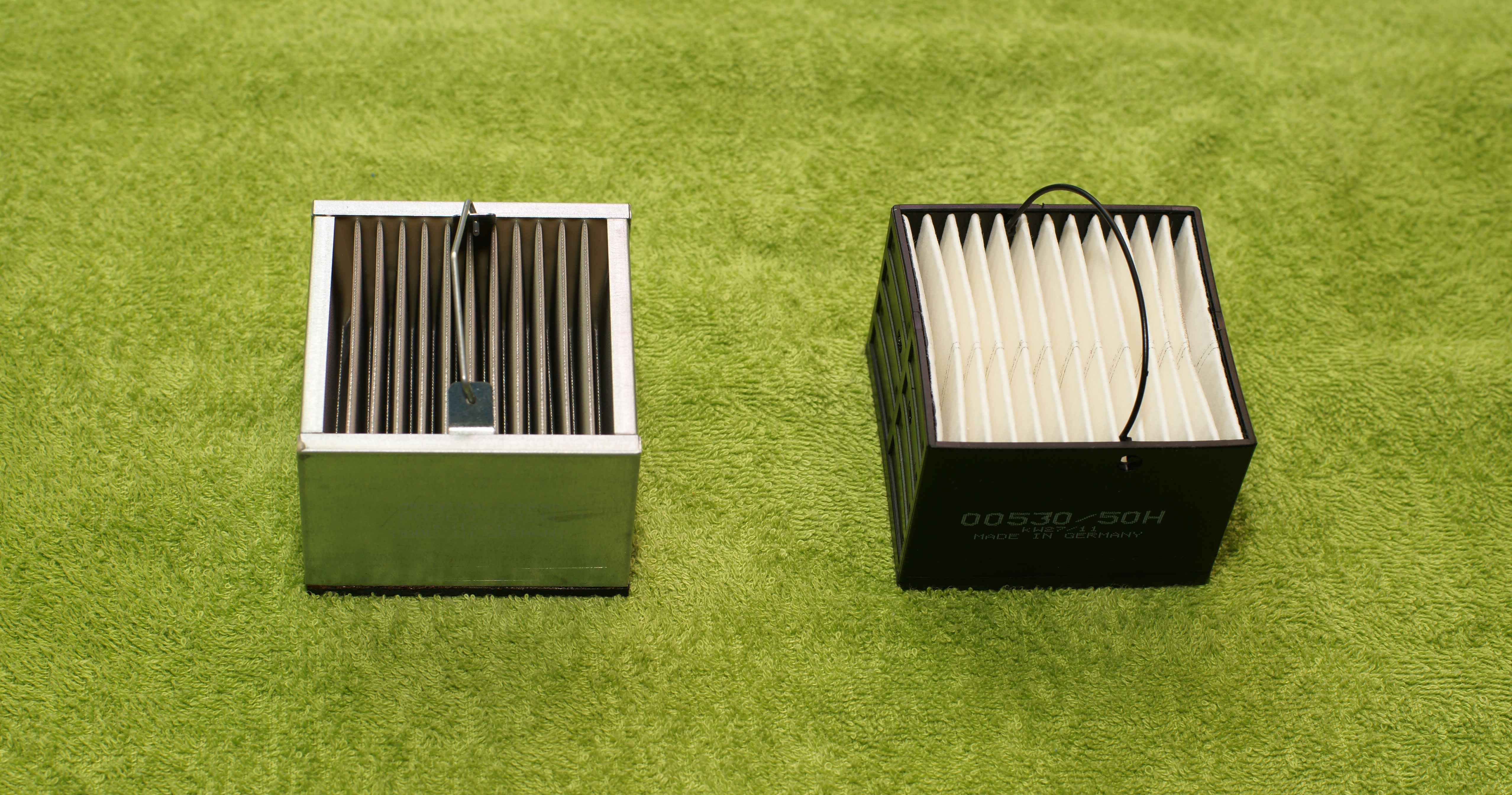

Вчера заехал по случаю в представительство "Сепар" и высказал им свои сомнения по поводу увеличенной нагрузки на насос после установки водоотделителя на автомобиль
, заодно предупредил о возможной поломке ТНВД по этой причине
и их ответственности за последствия
. Представитель созвонился с немцами
, и после продолжительной беседы мне был выдан другой фильтрующий элемент и заверения о напрасности моих опасений. По поводу установки в топливную систему дополнительного насоса их мнение было резко отрицательным
. Вот фото обычного и предложенного на замену фильтрующего элемента
- DSC09235.JPG (875.74 КБ) 25260 просмотров
- DSC09236.JPG (473.82 КБ) 25260 просмотров
- DSC09237.JPG (255.97 КБ) 25260 просмотров
- DSC09238.JPG (453.21 КБ) 25260 просмотров
- DSC09239.JPG (364.75 КБ) 25260 просмотров
- DSC09240.JPG (380.09 КБ) 25260 просмотров
У меня машина не дизельная, а тему я прочитал исключительно из любопытства. Это я к тому что не склонен участвовать в спорах и обсуждении нужности/ненужности а так же болезненности для ТНВД.
Просто интересно.
Итак вопрос - правильно ли я думаю, что:
Первый фильтр (в стальной рубашке) выглядит вечным, его только промывай.
Второй, бумажный, выглядит сменным.
В контексте вашего обращения к немцам о дополнительном насосе, могу предположить, что бумажный сменный фильтр предложен вам как более легко прокачиваемый, как за счет конструкции так и за меньшего накопления грязи (т.к. он меняется). Первоначально же был установлен элемент с конструктивно более "тугой прокачкой", которая со временем еще более затруднялась бы т.к. изначальная чистота фильтра понемногу ухудшалась бы от промывки к промывке?
В случае, если ТНВД настолько силен, что ему действительно не помеха дополнительные устройства в магистрали, незначительным затруднением, которое накапливает "железный" фильтр, можно пренебречь.
Однако, как говориться "очко то не железное" и я предположу, что у немцев не было 100% уверенности вот они и предложили более прозрачный фильтр.
Искренне рад что за 1,5 года все хорошо, повторюсь, что не пытаюсь ничего доказать, это исключительно любознательность.
Просто интересно.
Когда ставил "Сепар" ртом через шланг "просасывал"
дизельное топливо через систему-никакого сопротивления не почувствовал и хлебнул мальца солярочки...общался с людьми у которых стоят такие фильтры-насос еще не умер ни у кого, а дерьмецо в отстойнике есть у всех кроме одного-он тырит топливо с работы и перед заправкой подолгу отстаивает его в 200-литровых бочках
