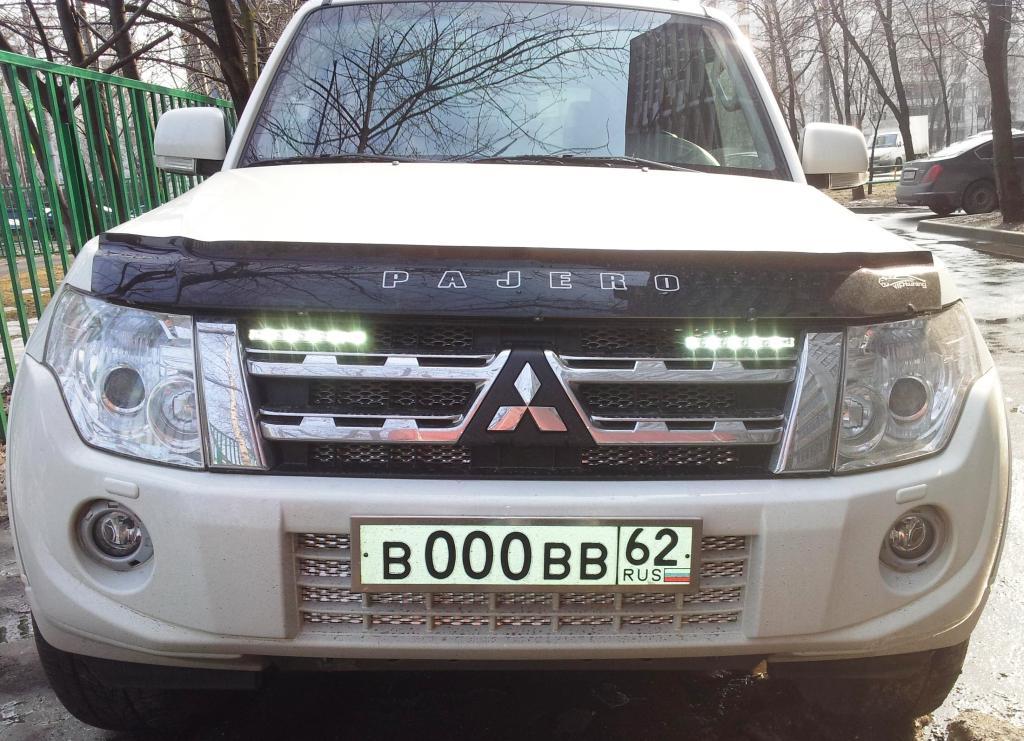

Как и обещал фото отчёт, ах да забыл, габариты, подсветка номера, подсветка в дверях и во всем салоне переведена на диоды, стало намного ярче и интересней :super_smilies036:

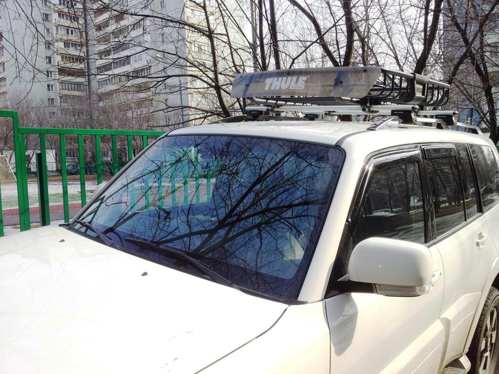

видео регистратор не значительно перекрывает обзор с водительского места и провод питания не мешает вовсе

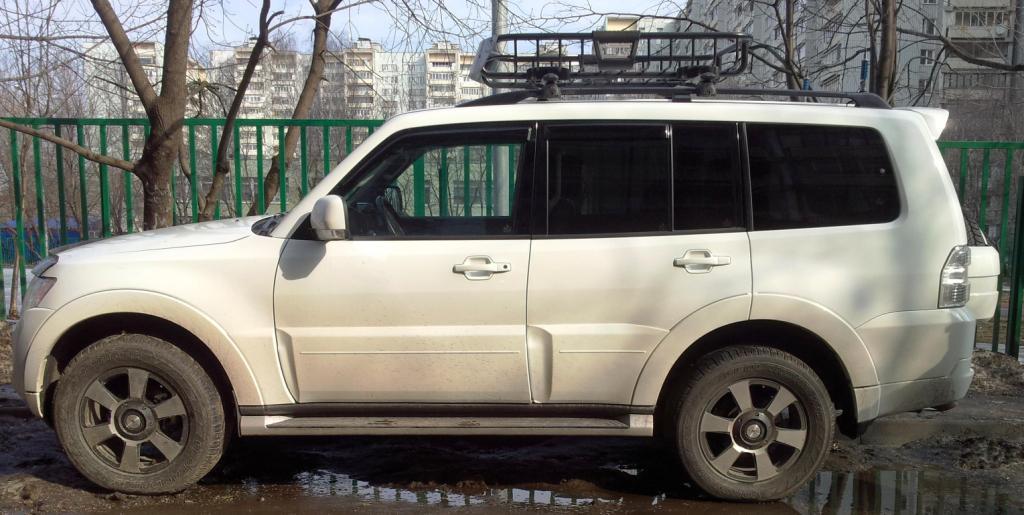

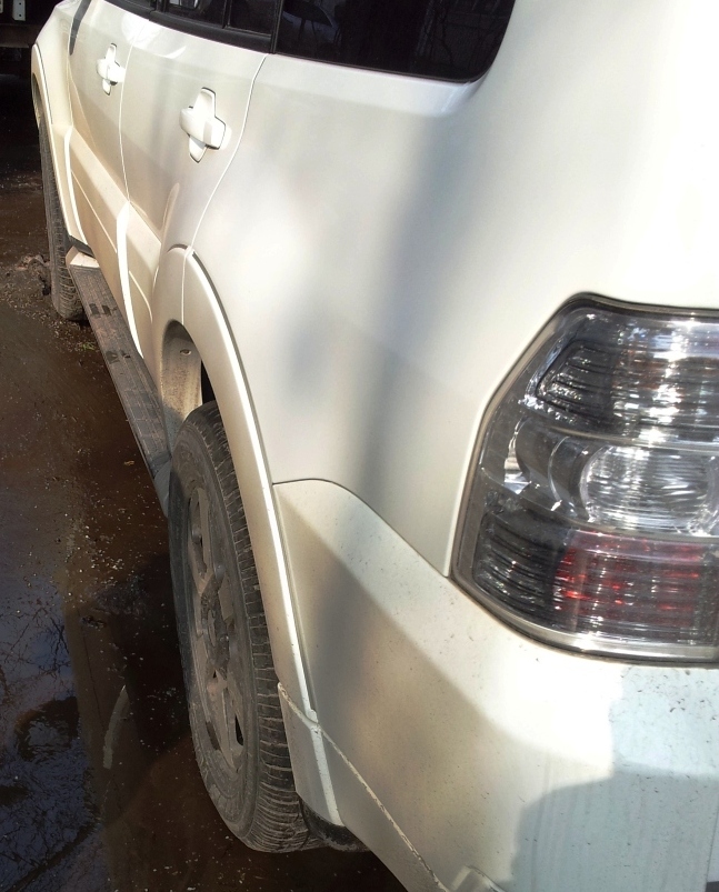

через лобаш регистратор тоже почти не заметен.Вылет колёс "Вровиня выпирает, начальника". Багажник не шумит и не свистит. Антеннами, ломаю ветки во дворе

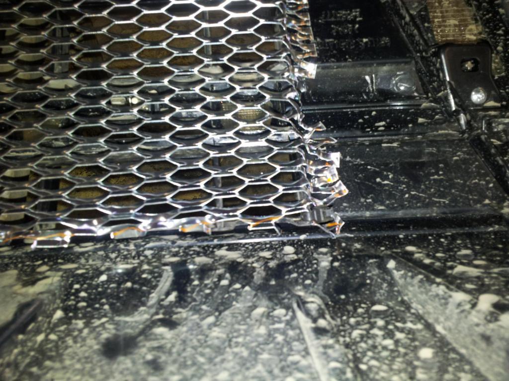

установка сетки, у меня дилетанта, заняла 40 мин.+50мин установка и подключение огней. Мухобойку на капоте думаю перекрасить, вместе с мухобойкой тули.
резина 265/60 R18 в одной плоскости с краем арки, хотя сфоткал я не очень и тут этого не видно
те же яйца, только с боку, думаю что колёса в 33" будут смотреться лучше, облазил всё с рулеткой вроде встают бес поднятия машины.

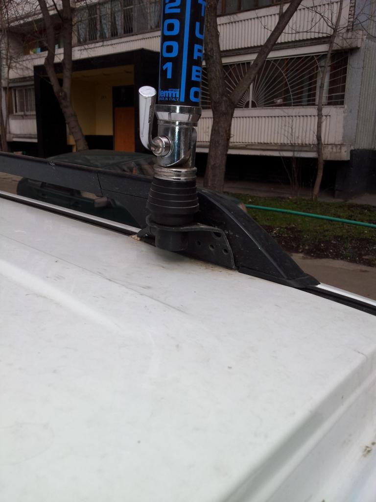

Аннтена у тебя на крыше или на рейлингах ? если не сложно фото выложи как крепится

антенна на кронштейне, между крышей и рейлингом, фото сделаю и фото инсталляции самой рации тож сделаю, но позже :D

Да, в стоке ЕТ46 R18 J7 (вроде такая ширина диска), а сейчас ЕТ25 и диск R18 J8, я не ставил не какие проставки, заменил лишь гайки под это литьё.
Теперь о ширине, сюда встают без проблем 285/60 R18, но по мне так, диск, нужен уже как минимум J9, а это значит надо вылит убирать чут-чуть, а что мы получим по мимо эстетики???? Наверно увеличение расхода топлива, из-за сопротивления к качению, а так пробовать надо как они себя в колее на МКАДе вести будут :super_smilies101: Забыл объяснить, почему диск шире надо, (для меня) я не люблю когда на "гражданской" резине колёса смотрятся как пончики :super_smilies074: Народ и на родные натягивал 285, я вот думаю поставить 265/70 R17 Мики Томсан АТ или Pro Comp AT очень хочется на охоту прокатиться ))) а на этой резине которая стоит только на уток в Московски парках :super_smilies036:

De1et писал(а):Аннтена у тебя на крыше или на рейлингах ? если не сложно фото выложи как крепится
ну вот добрался до крыши :super_smilies066:

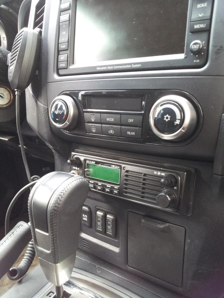

рация как родная встала, а какой у неё размер?
CiBiryak
Сообщения: 397
Re: Доработка или подгон авто под себя
Сообщение CiBiryak » 16 апр 2012, 22:39
1DEN, убираем визитницу (не ломая), вставляем салазки от любого мафона и защёлкиваем сей дивайс :super_smilies094:

Посдкажи есть ли фото крепежа антенны под рейлинг , тк сам сейчас этим вопросом озадачен.

Само крепление сделано в виде буквы Z, на один конец ставим саму антенну (это видно на фото), а на другой стороне делаем отверстие под родное крепление реленга, точнее под его хвоставую часть, кладем кронштейн на крепление для хвоставой части и прижимаем этим же хвостом,а потом затягивании. Б…ь, сам ни чё не понял :super_smilies063: Если совсем не понятно, как мне, то разберу и сфоткаю,но не сегодня

А провод от антенны через крышу заводили, на фото вроде похоже на это, крышу дырявили ?

Приветствую, комрад! Интересует тема по рации, какая именно модель, устраивает ли по работе, что конкретно дорабатывал? Как я понял отверстие под визитницу размером в аккурат с 1din магнитолу и при установке рации не пришлось ничего дополнительно вырезать/расширять и прочее?
CiBiryak
Сообщения: 397
Сообщение CiBiryak » 19 апр 2012, 09:37
[quote="Dius"]Приветствую, комрад! Интересует тема по рации, какая именно модель, устраивает ли по работе, что конкретно дорабатывал? Как я понял отверстие под визитницу размером в аккурат с 1din магнитолу и при установке рации не пришлось ничего дополнительно вырезать/расширять и прочее?[/quot
Сразу хочу сказать, что рация китайская, но стоит дороже чем всем известная мега джет 600. Что надо для удобной работы? Для меня надо автоматический шумодав (ASQ) и память на каналы, так как общаюсь в разных каналах (всякие разные клубы ну и конечно дальнобой), увидел одноклубника, а он не в дальнобойном канале, а в клубном, нажал цифру 2 и ты в канале, короче, на этой рации это всё есть, а зовут её YOSAN ESCALIBUR. Дорабатывал конкретно я, штекер на лицевой панели (ручка АКПП упиралась в него), так как не нашёл штекер уголком, отпилил что мешало и залил термоклеем, переделал крепление на тангете, взял 4-ёх лепестковое крепление от освежителя воздуха, открутил родное крепление на тангете и вкрутил туда от освежителя. Рация встала в штатное место без тщательной доработки напильником. Чуть не забыл, на этой рации динамик на морде и слышно всё очень хорошо, так что доп. динамик не нужен. Рацией доволен, не смотря что это моя первая и единственная :D Ловит примерно на 50 км (трасса), думал поставить усилок, но он на приём работает очень корява (это который подвергся нападению паяльника), магазинный работает только на отправку, смысла не вижу передавать на 100-200км. если один хер ни чё не услышишь, пробивать эфирную "кашу" для меня не надо, я считаю, что усилок нужен в такси, когда тебе кидают в эфир заказ а ты всех закрываешь своим сильным сигналом и забираешь его. Еще я хочу вывести гнездо под наушники, где прикуриватель, а то в эфире всё через ёб...ый врот, а у меня ребёнок, да и у жены уши в трубку сварачиваются :D . Брал рацию через клуб CI-Bi, так что там Петруха дорабатывал рацию и антену, а я уже подгонял её под себя :super_smilies036: Надеюсь инфа поможет :super_57

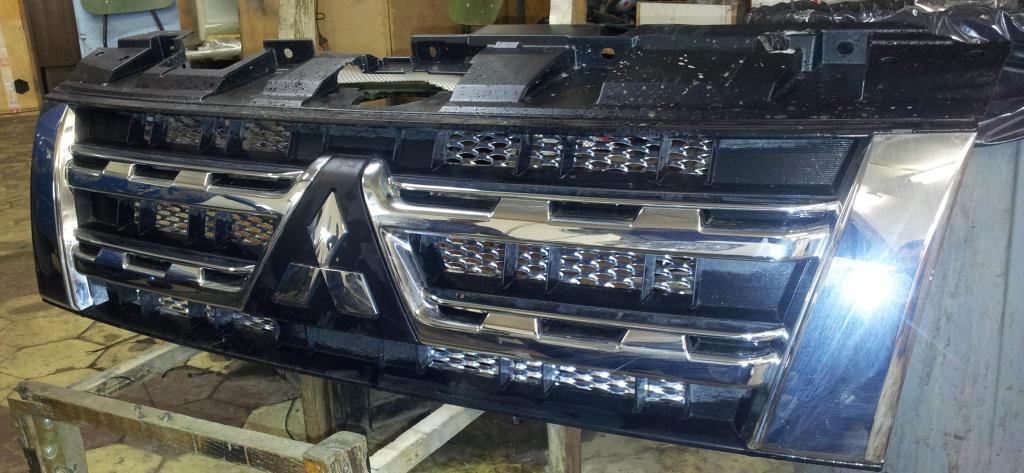

Подскажи из чего сетку под радиаторную решетку изготовил? и как установил?
CiBiryak
Сообщения: 397
Сообщение CiBiryak » 19 апр 2012, 18:16
