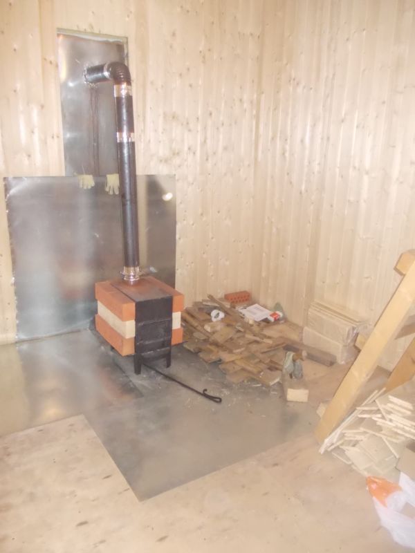

Это все происходило до НГ, в январе практически дачу не посещали, а февраль начал с реконструкции печки)))

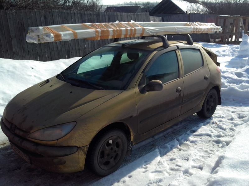

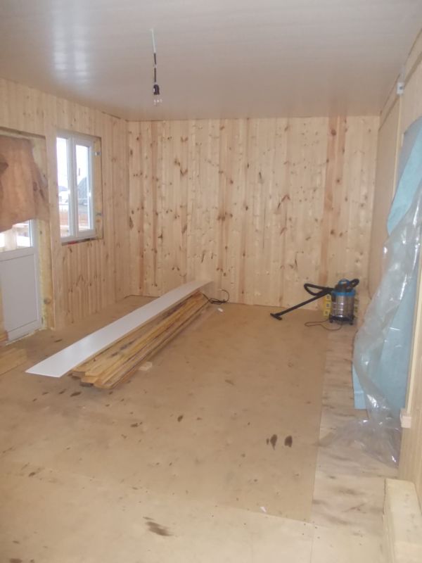

Используя суровый ПЫЖ прикупил 4-х метровых пластиковых панелей и сделал потолок в самой большой комнате

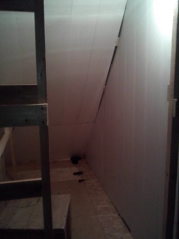

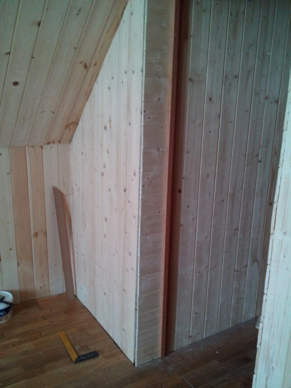

Далее, на втором этаже начал строить гардеробную, зачем месту пропадать)))
Изнутри обшил ее остатками пластика, там же и люк на крышу находится
И потихоньку обшивал 2-й этаж

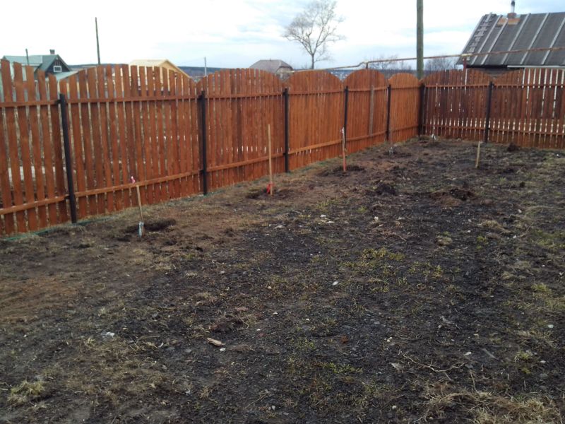

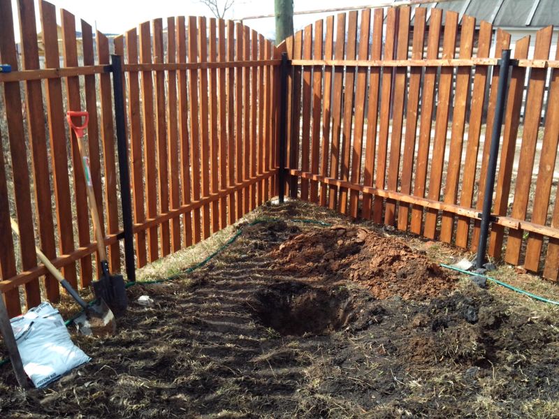

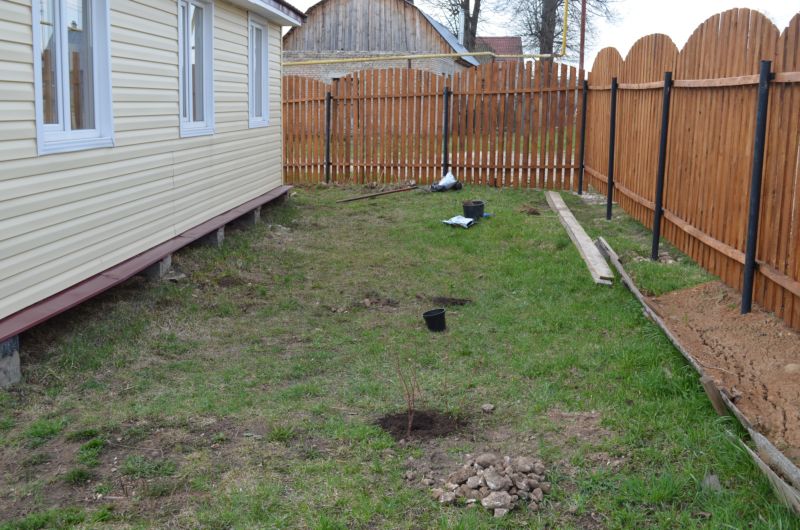

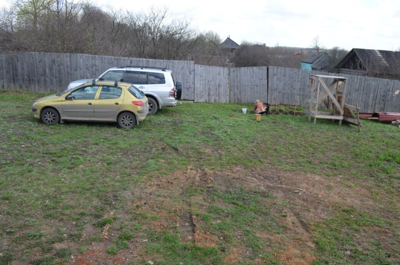

В конце апреля пришло время что то делать с землей, и я начал..
Первая ямка первого дерева!!!!!
Мои первые посадки

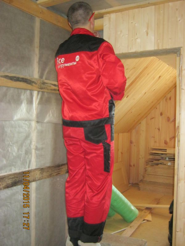

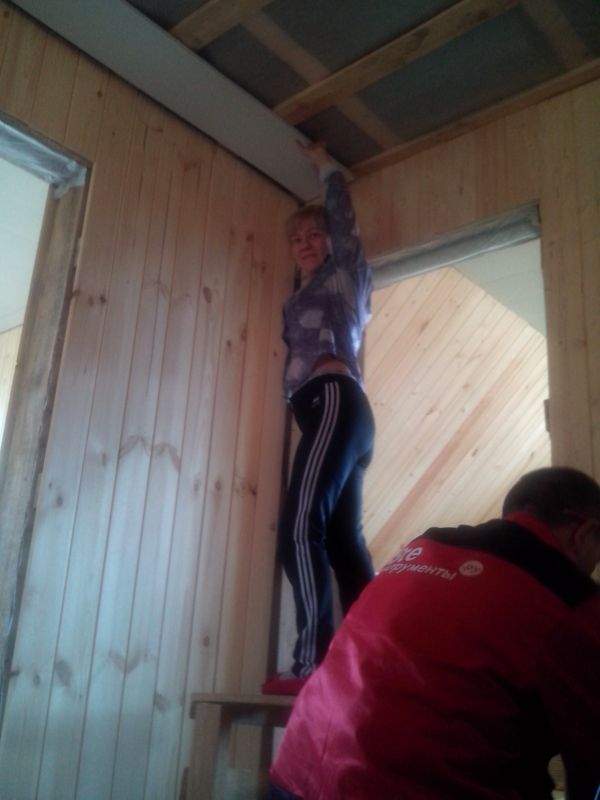

Я же тем временем прибиваю последнюю вагонку, не хватило одной пачки, докупать пришлось

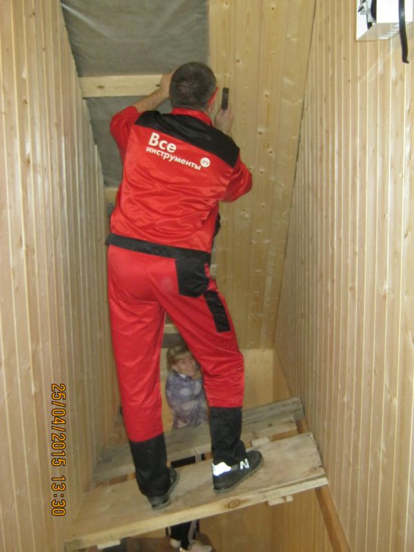

гардеробную достраиваю
ну и потолок на 2-м этаже доделали

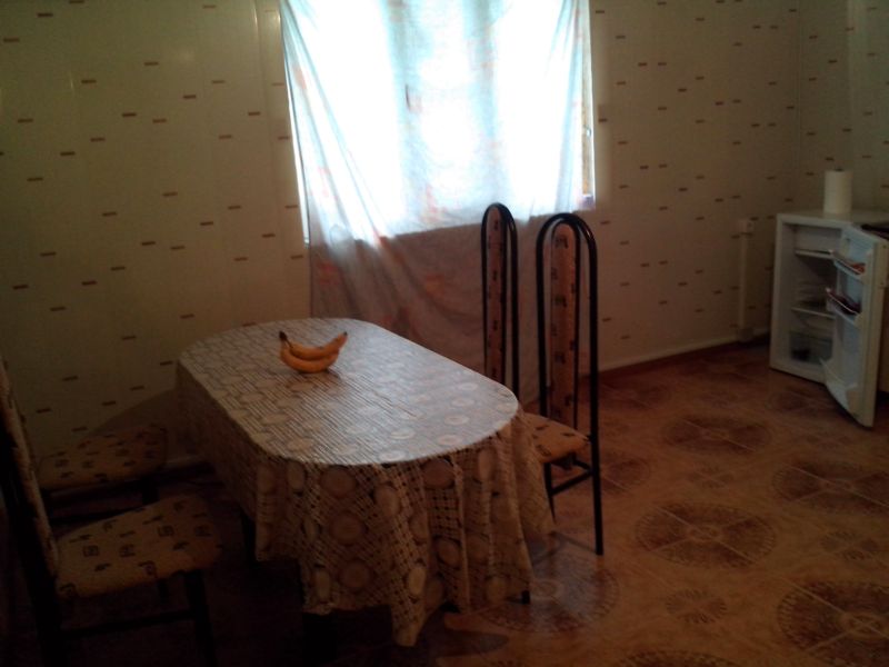

И поскольку плитка на кухне у нас убогая, то мсяо лучше жарить на решетке)))

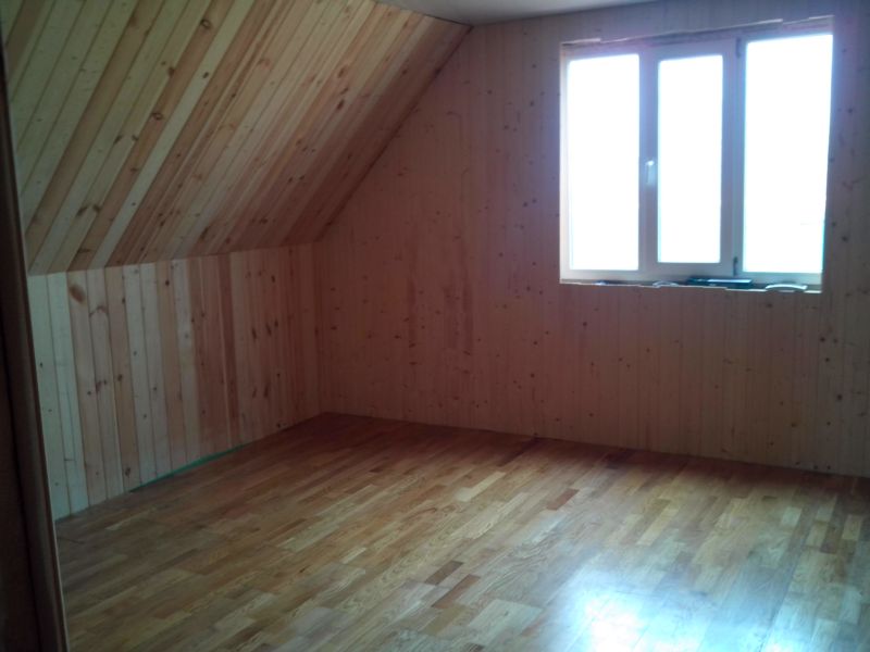

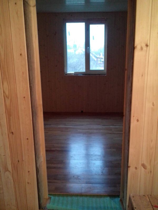

Потом у меня случился отпуск и работа закипела, кста, паркетную доску мне подогнал мой младший, он год назад получил новую квартиру,и его сосед новую паркетную доску снял и хотел выбросить, ну мы ее в гаражик то и положили, в итоге ее хватило на 2 комнаты, гардеробную и холл 2-го этажа
В майские супруга прикатила и кусочек будущего сада привезла))) ПЫЖ как всегда был на высоте)))

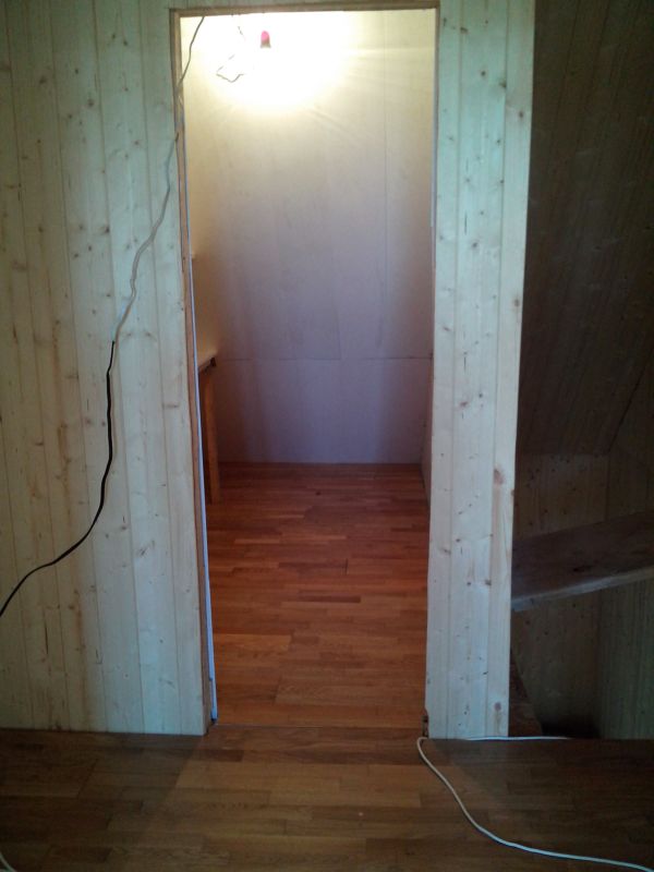

Я же по прежнему по полам прибивался)))
маленькая комната 2-го этажа

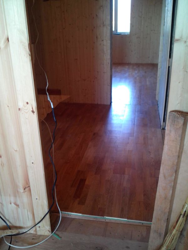

хол
гардеробная

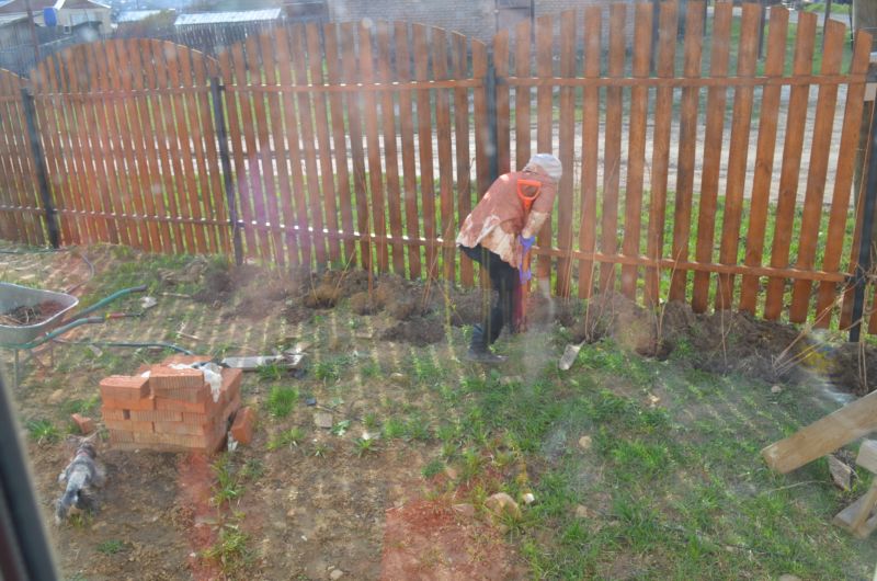

Пока я в доме всякой фигней занимался, девочки НАСТОЯЩИМ ДЕЛОМ ЗАНЯЛИСЬ)))
кста, обратите внимание на эту кучку кирпичей, это моя скважина, в будущем она немного приобразится
Посадка малины

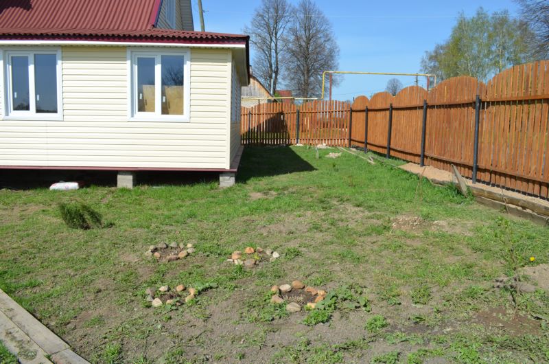

какие то кусты
съездили к друзьям за всякой хней, ее потом тоже посадили
зачатки будущей клумбы

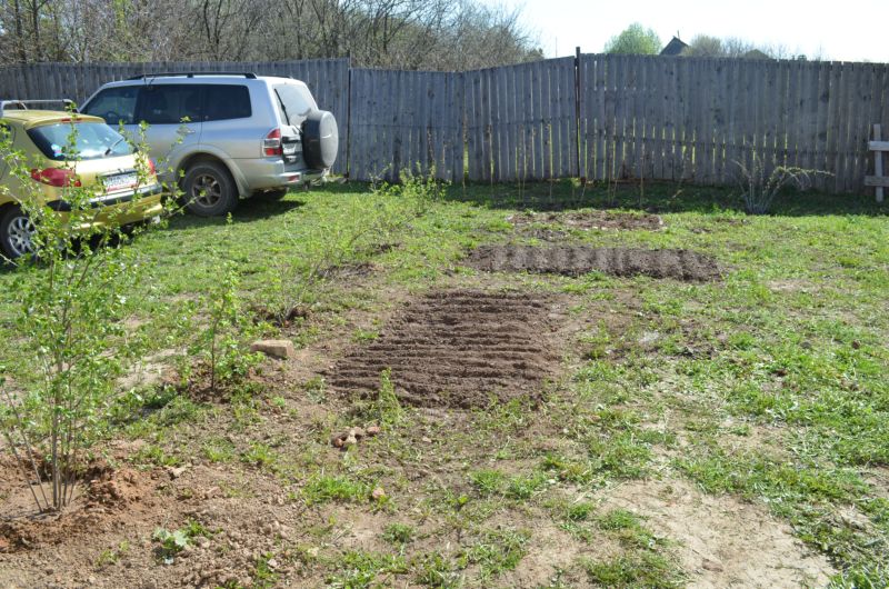

первые экспериментальные грядки, практически в глине))) хрен что выросло

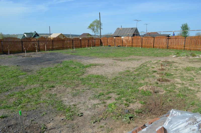

В итоге посадили 21 плодовое дерево,кучу плодовых кустов, и немеряно роз

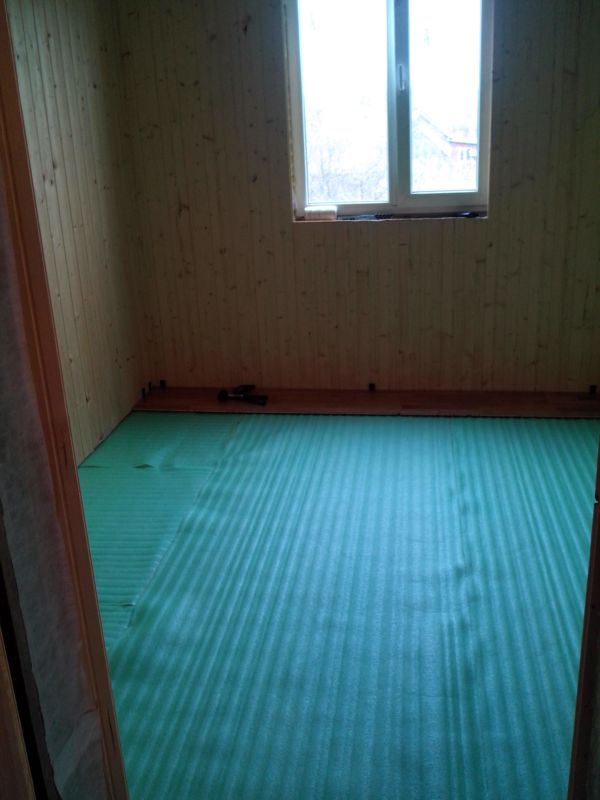

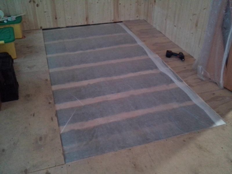

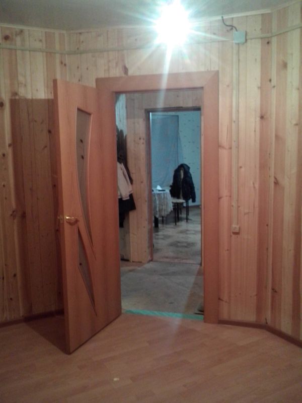

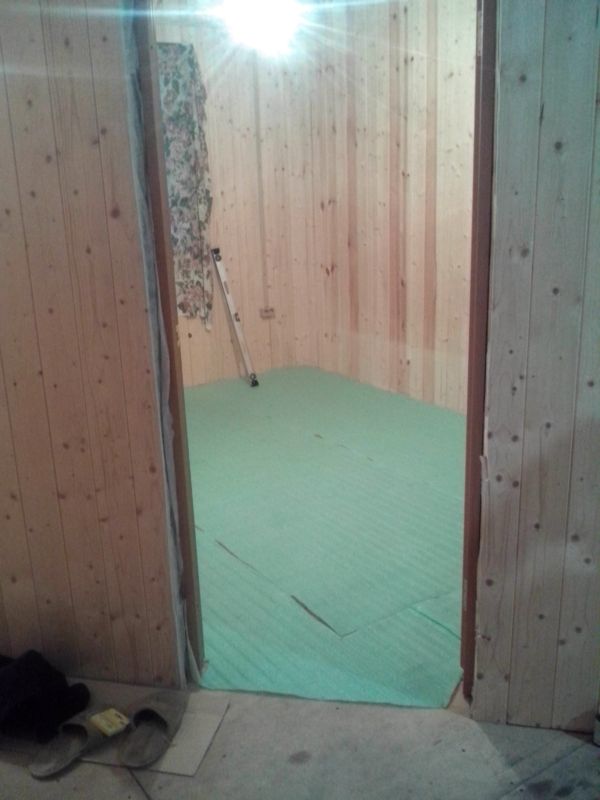

поскольку паркетная доска закончилась, я начал укладывать ламинат, по сравнению с паркетной доской ламинат это Г!
в комплекте с дверьми в леруа купил и доборы, НО максимальная ширина добора 120мм.,а мои стены в некоторых местах достигают 24 сантиметров,поэтому доборы решил делать из обрезков вагонки, а стыки закрывать деревянным уголком

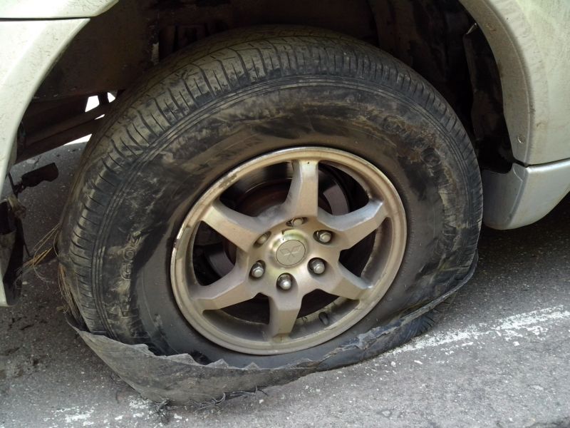

поскольку все средства вкладывались в дачу, резину нормальную прикупить не успел и попал на печальку, заднее правое на скорости 100 км./ч лопнуло, расколошматило заднюю печку((( кондей все лето не работал

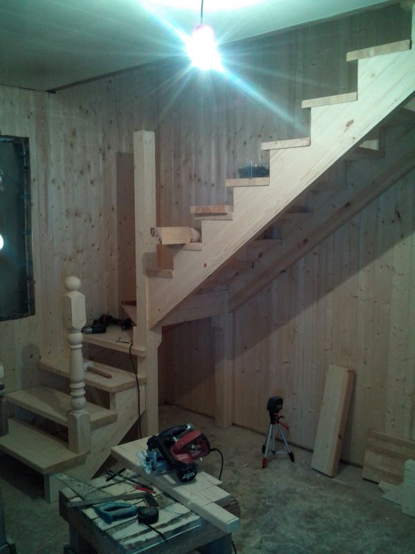

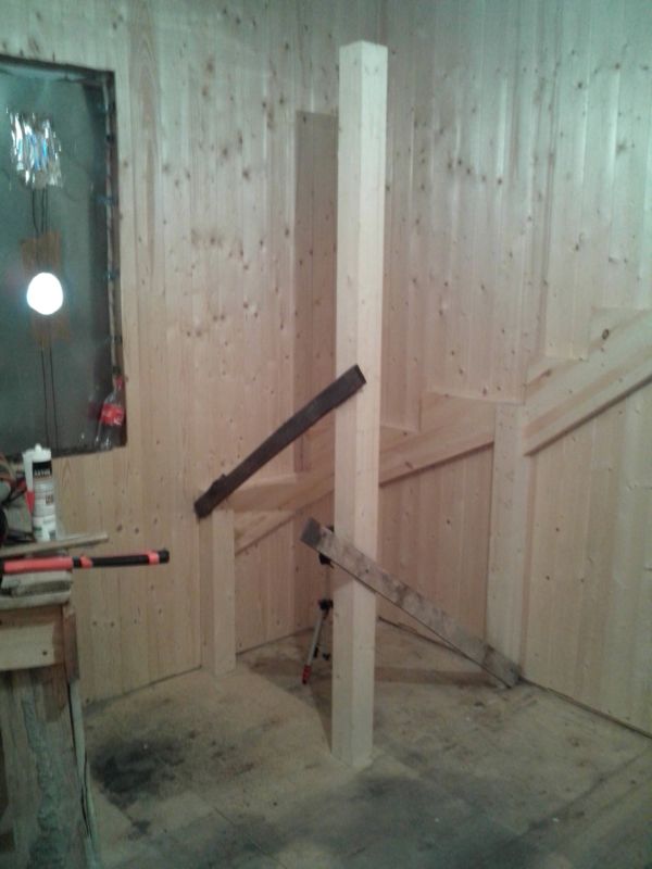

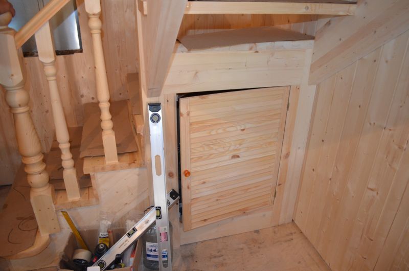

как писалось выше лестницу на второй этаж делать сам не стал,попросил мастера
под лестницей сделали миникладовку для инструмента

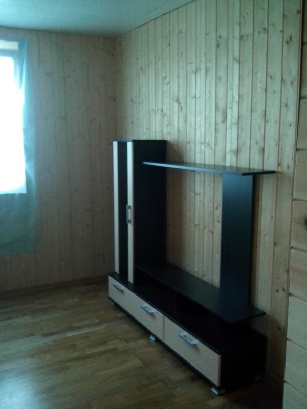

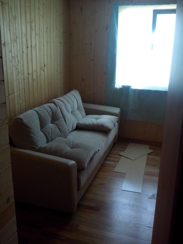

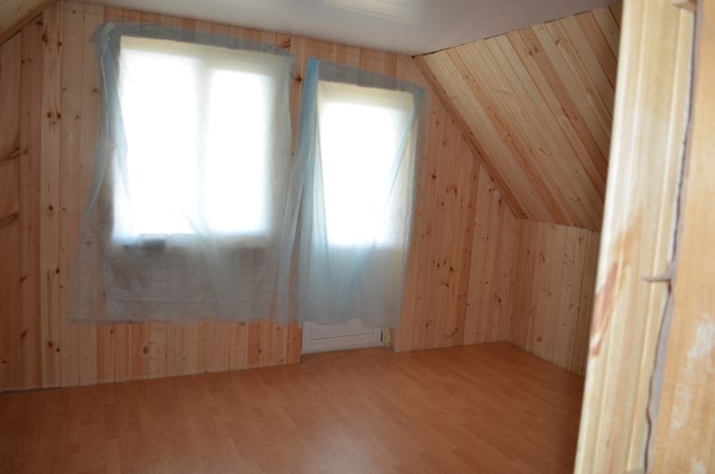

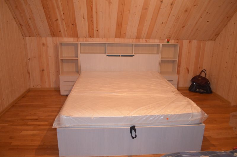

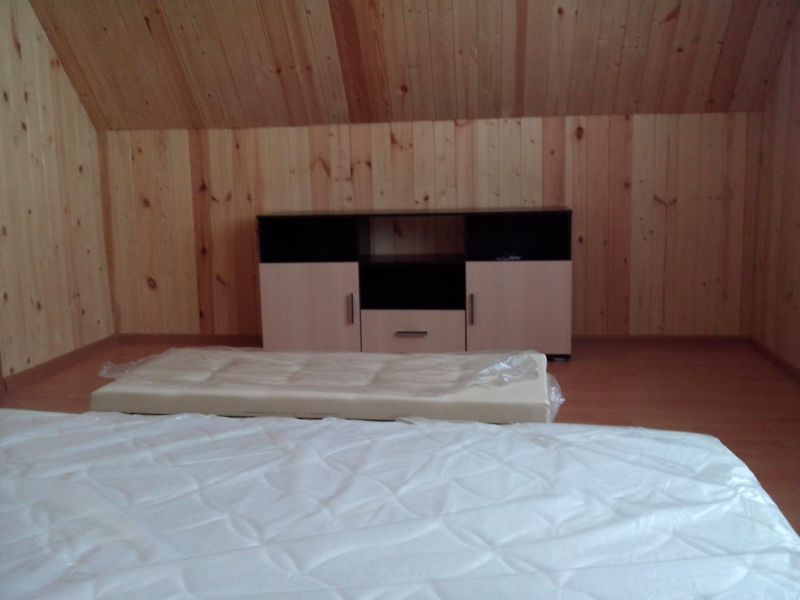

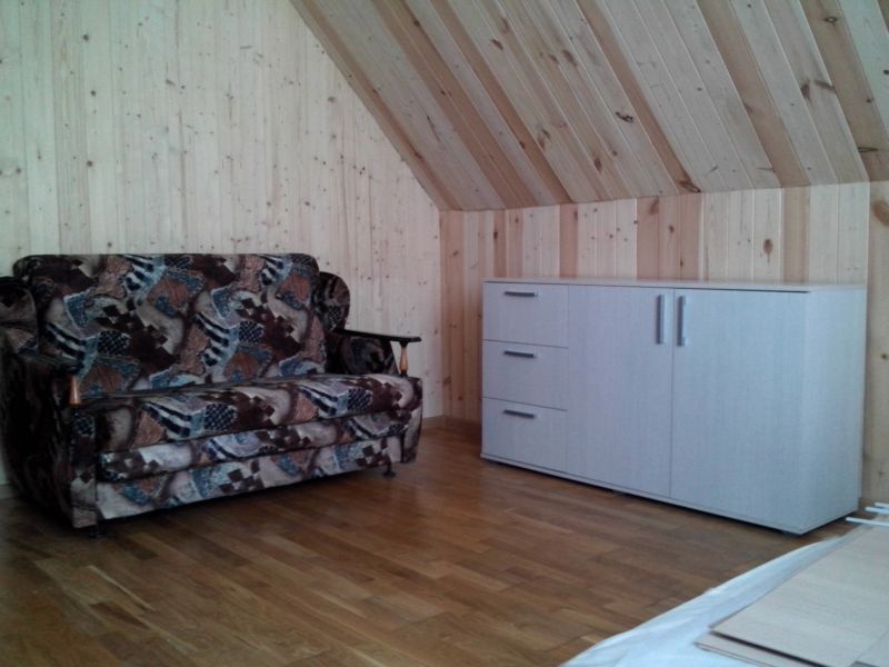

Спасибо магазину "Много мебели", с его помощью бюджетно обставили второй этаж
Ксюшина комната
наша
Виталина,

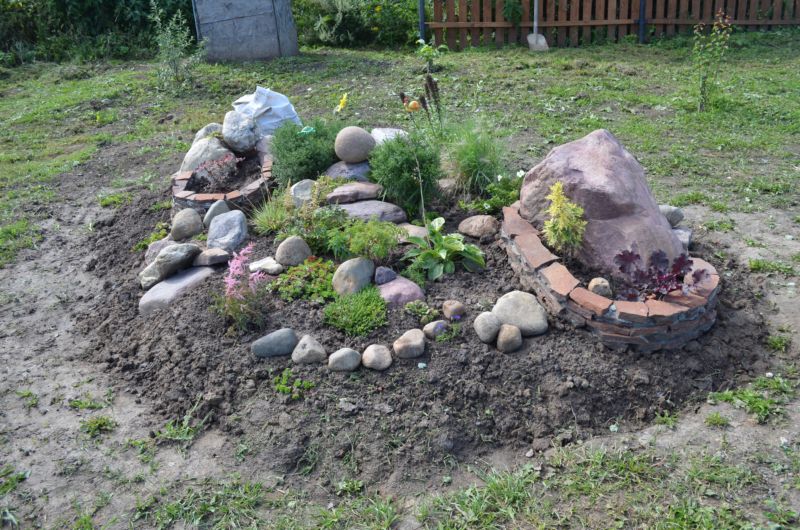

жена начала делать что-то типа альпийской горки, первый вариант

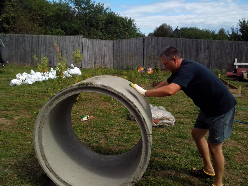

Купил 2 бетонных кольца, под компостную яму и скважину,участок у нас наклонный, катать их приходилось ну ооочень осторожно

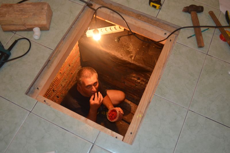

за вредную работу в подвале меня подкармливали малиной и клубникой)))

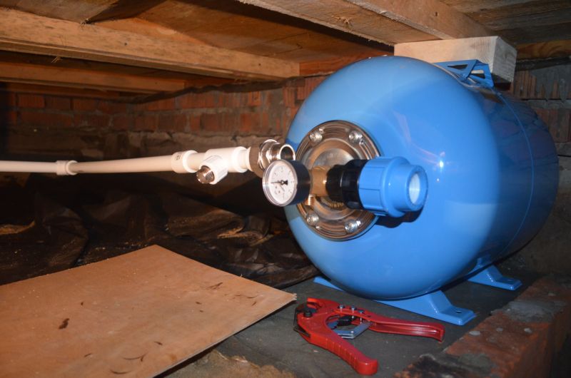

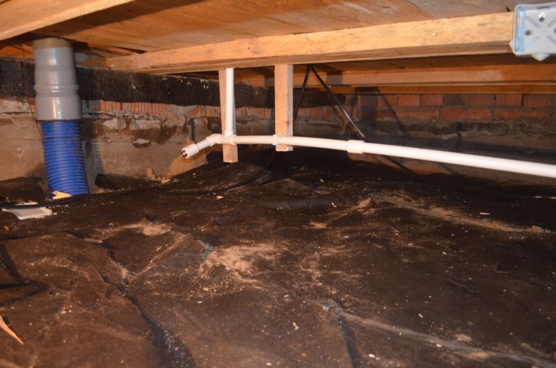

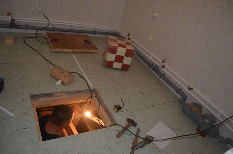

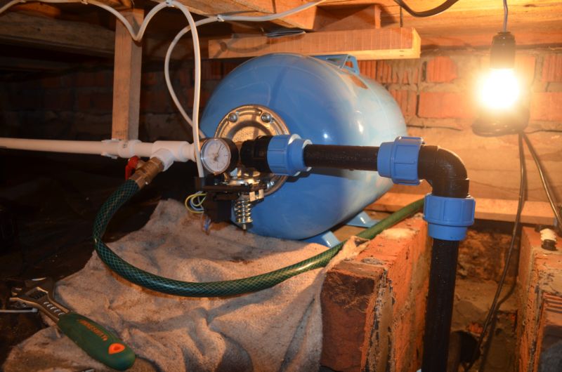

начал установку системы водоснабжения и разводку воды в доме
гидроаккумулятор на50 л.
ввод трубы из подпола в ванную
воду и канализацию решил сделать открытым способом, чтоб если что случится, все сразу увидеть, разводку горячей и холодной воды сделал трубой 25 мм. с металлом внутри

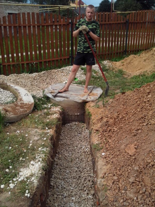

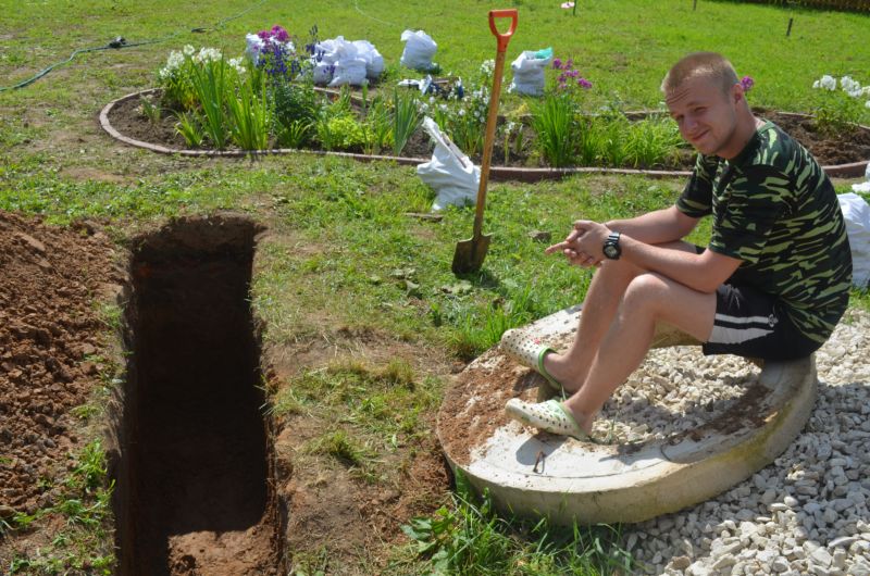

Виталик тем временем выкопал предохранительный клапан для колодца канализации
(кстати,на заднем плане уже большая клумба, а начиналась она чуть выше с маленького треугольничка )
и заполнил его послойно песком и щебнем

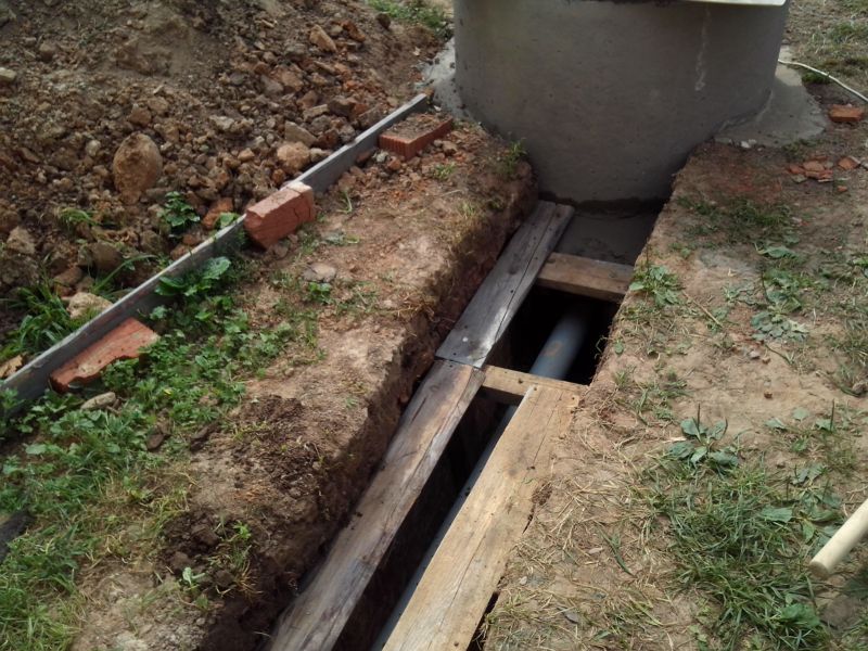

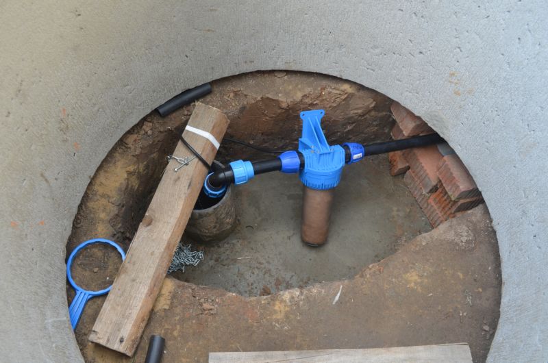

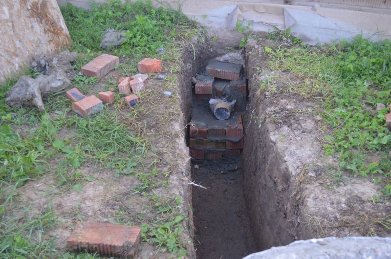

Я же сурьезно занялся скважиной, прокопал к ней траншею
от закладной трубы,которая под домом проходит, проложил закладную до скважины
саму траншею обшил деревом, и закопал, на следующий год утеплю траншею
Изнутри выглядит так, тоже промежуточный вариант
В принципе вода пошла, реле держало давление 3 бара,тен заработал, и.... почти цивилизация наступила)))

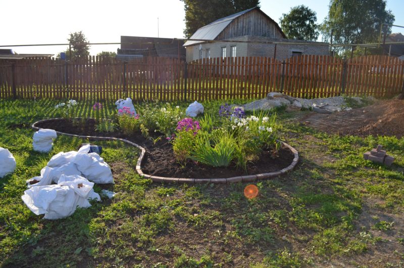

Пока моя ненаглядная изголялась на участке, расширяя клумбы
и альпийские горки

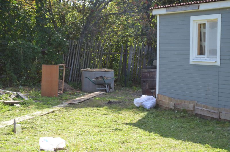

поскольку фото у меня расположены типа в хронологической последовательности, я выяснил что в процессе постройки кухни переделал еще кучу дел, например вкопал кольцо для компостной ямы

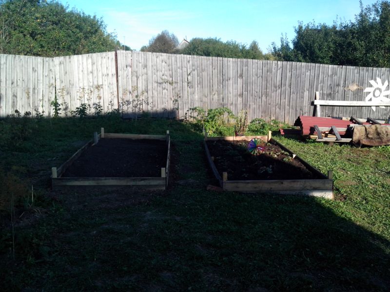

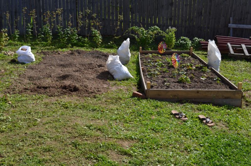

сделал пару насыпных грядок для клубники

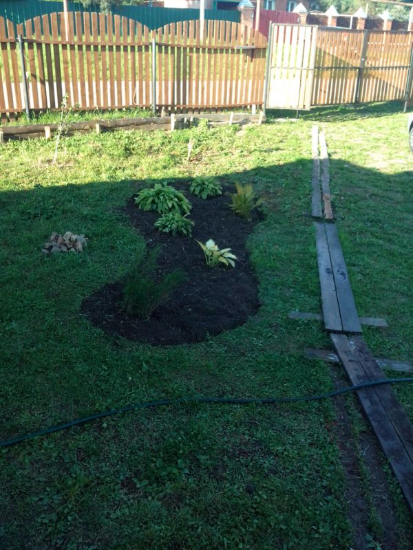

помог 3 малюсиньких посадки превратить в полноценную клумбу

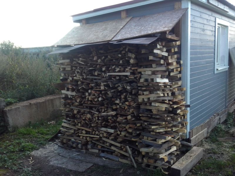

Пока на кухне высыхал плиточный клей, я заготовил немного дров на зиму

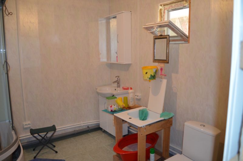

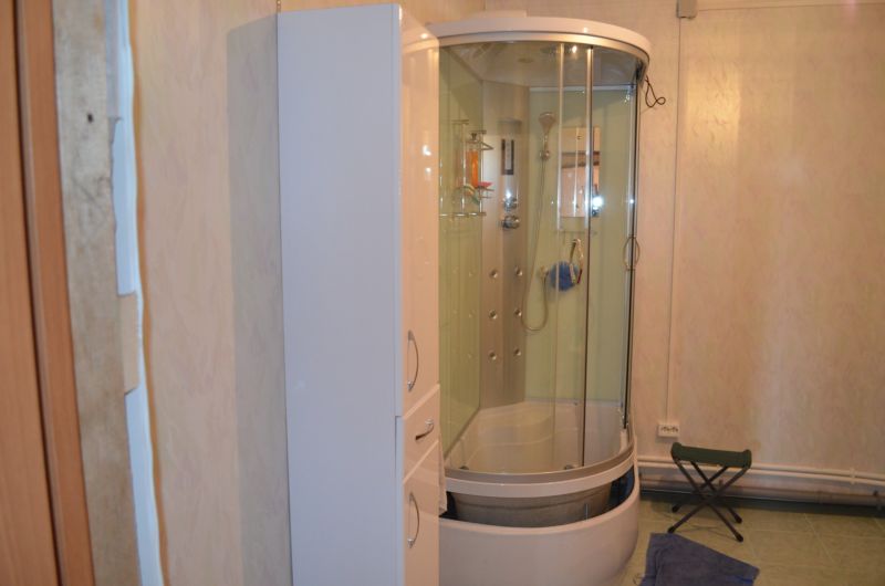

В ванной установил все необходимое для жизнедеятельности))), да и модернизиронный рукомойник убирать не стал, зимой пригодится

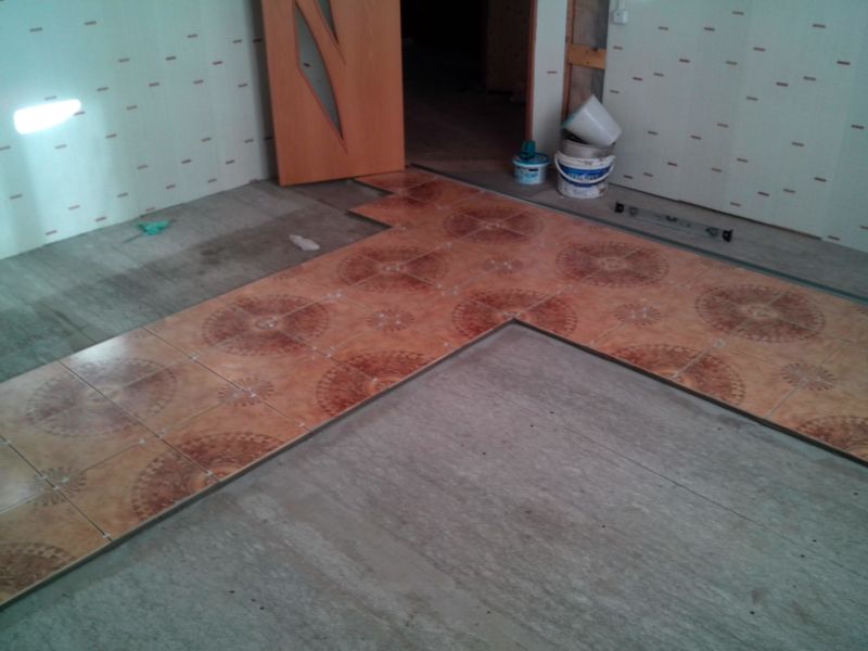

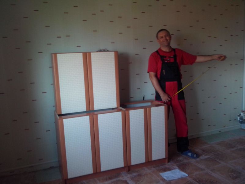

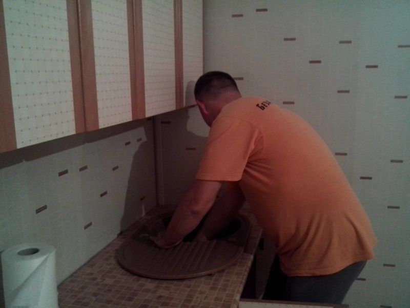

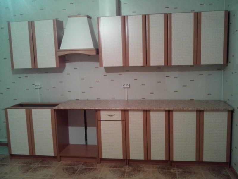

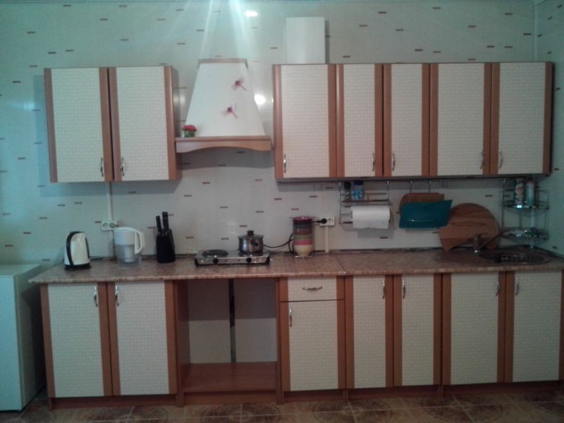

Плитку на кухне по выходным клал 6 недель, и наконец то этот процесс закончился, но без косяков не обошлось, площадь под плитку мы рассчитывали по чертежам, но по факту ванная комната получилась чуть меньше а кухня чуть больше, поэтому один ряд пришлось выложить зеленной плиткой от ванной, ну и пошла сборка шкафчиков, кухня оказалась украинской, мата у меня вызвала много, но в итоге была собрана и установлена!!!
осталось установить духовой шкаф и газовую плиту

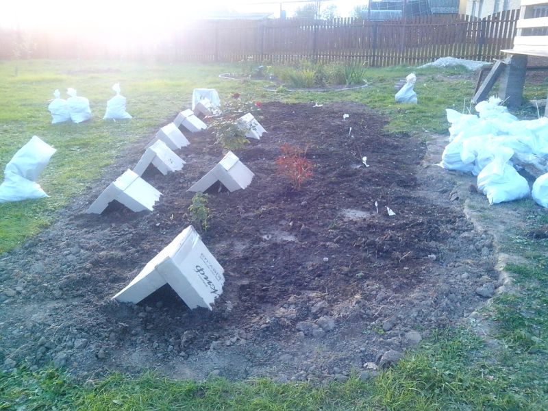

Супруга выписала себе кучу роз,и чтобы они нормально прижились защитила их домиками)))

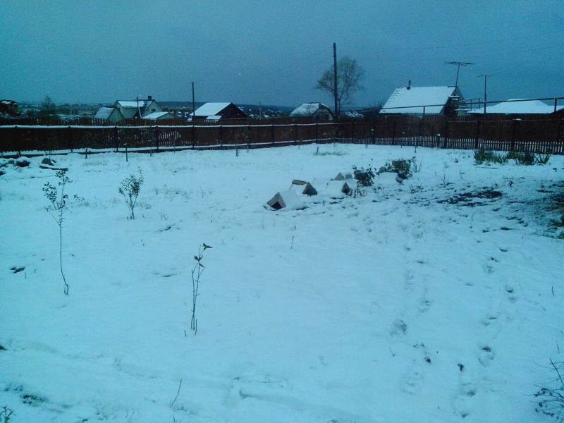

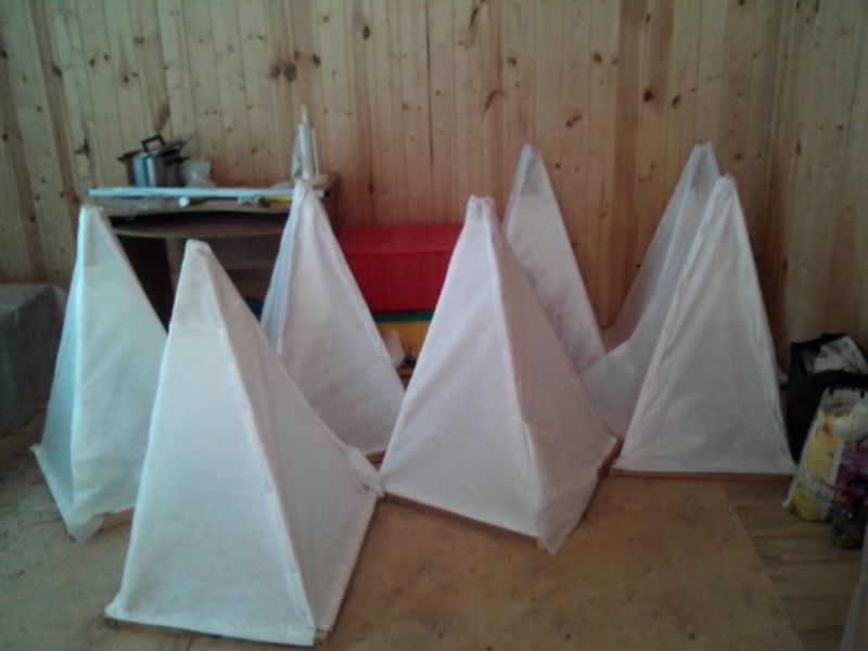

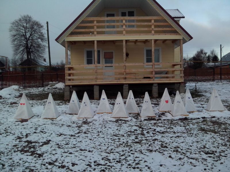

Выпал первый снег, розочкам грозило замерзание
и главный агроном решил изготовить для них серьезные зимние домики
и чуть позже мы их установили))))

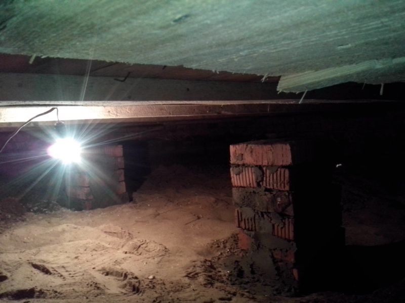

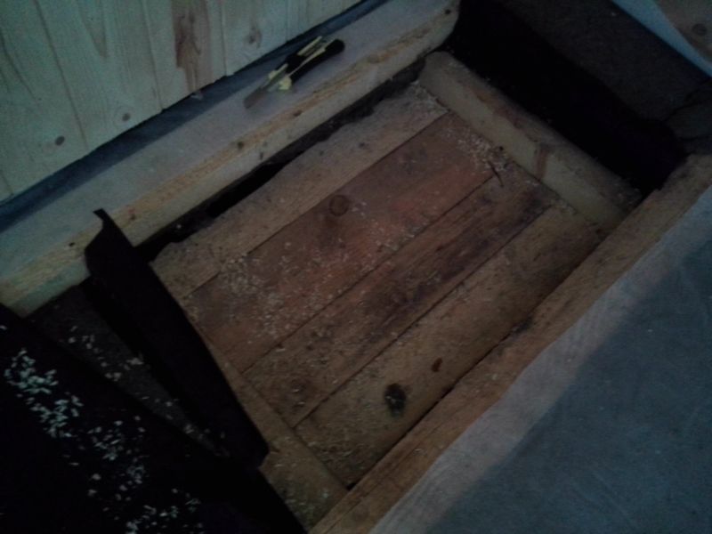

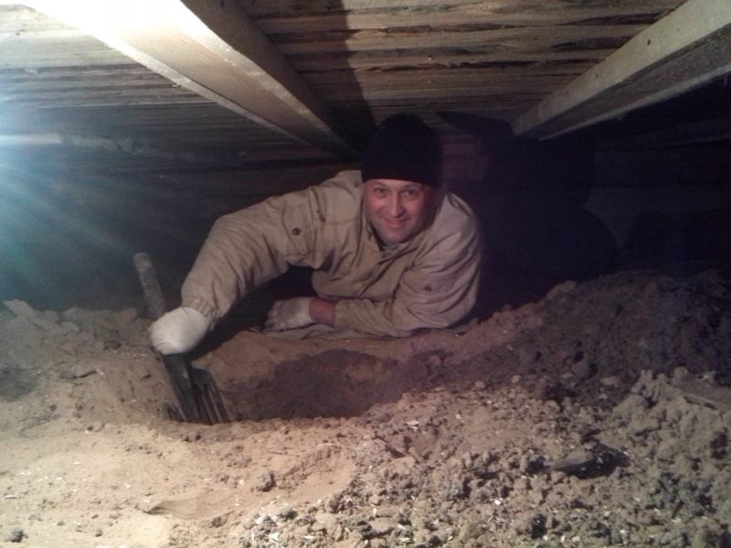

В процессе нашей жизнедеятельности выяснились косяки моего проектирования фундамента,строители поствили один столбик,но его оказалось мало, поэтому что бы пол не гулял в гостиной и прихожей решил я положить еще 2 балки, вскрыл полы, а там 50 см свободного пространства.
копаю яму подстолбики
столбики сложил, брус 100х100 на них уже закинул (на фото его нет) в следующие выхи поддомкрачу брус, положу под него деревяшки на столбики и... займусь чем нибудь еще))))
